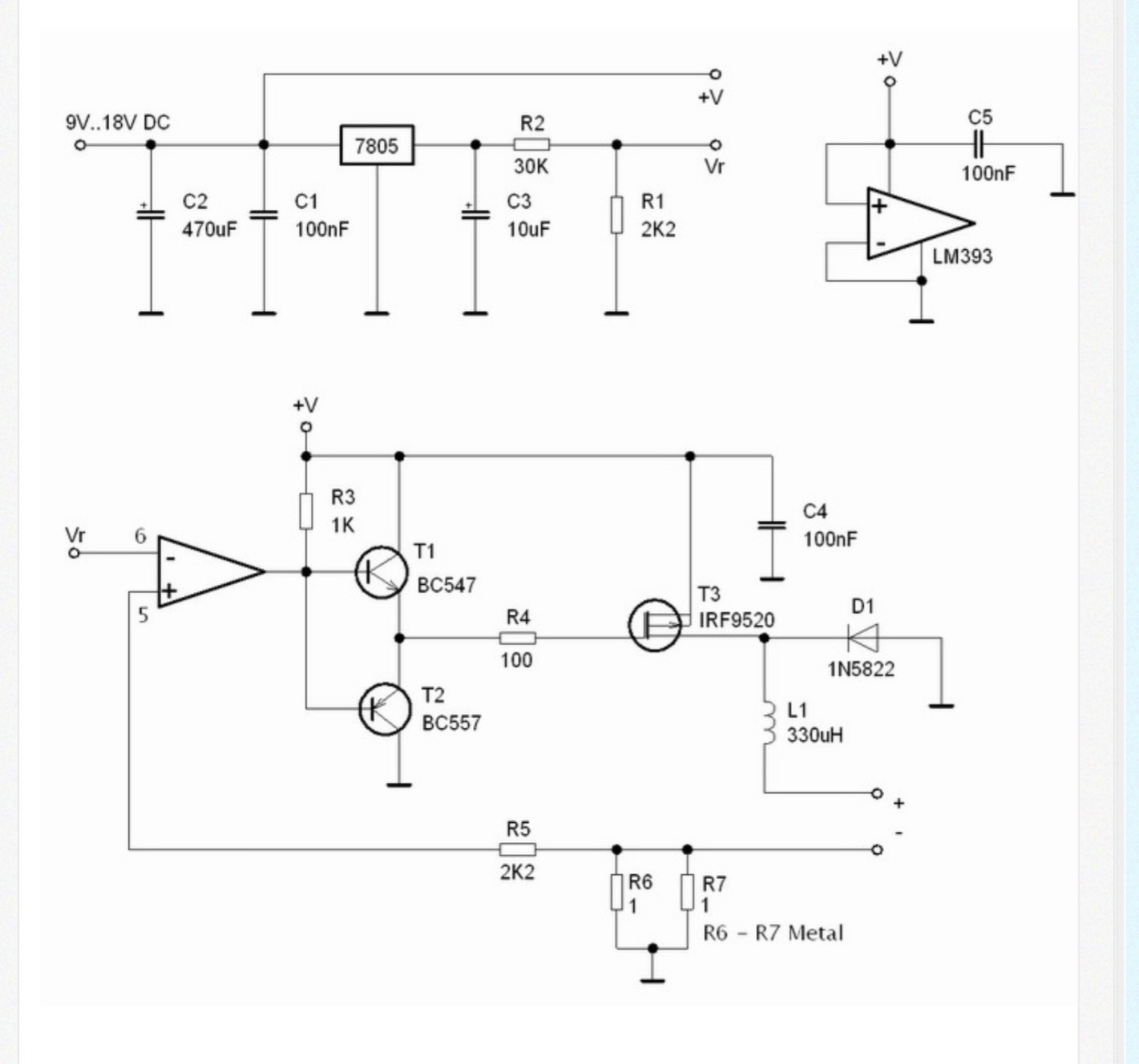

Helló. Segítséget szeretnék kérni e. Egy power led meghajtót szeretnék építeni aminek a tápellátása 12V. A power led 3W 3.6v üzemi feszültség és a led dióda áram 700mA. 2-3db ledet szeretnék működtetni. A mellékelt kép alapján próbáltam megrajzolni de már feladtam...
Én lerajzoltam Neked, de ez a kapcsolás mókás. Ez ott fog rezegni, ahol akar. Ez egy Step-Down kapcsolás lenne.. Tekercs gyanánt ezt választottam hozzá. A hozzászólás módosítva: Máj 30, 2020
Esetleg lehetne rajta csiszolni ? 3db power ledet szeretnék meghajtani vele...
Mindössze a három Led-et sorba kell kötni. Tehát "csiszolni való" nincs rajta. Mert gondolom a Led-ek nem itt az áramkörön lesznek.
Nem láttam Skori mit mutatott neked, mert nálam fekete az egész, de sejtem. Nem tudom számodra tiszta-e.. - A Led-eknek áramgenerátor kell és majd az állandó áram állítja be rajta az emlegetett nyitófeszültséget. - A nyitófeszültségnek annyi szerepe van, hogy azt minimálisan tudnia kell biztosítani kimenőfeszültségként az áramgenerátornak. Vagy is akkora kimenőfeszültségen (terhelésen) is kell tudnia az állandó áramot szolgáltatnia. - Most ha a három Led-et sorba kötjük, az áramgenerátornak 3*3,6V=10,8V kimenő feszültséget és 3W/3,6V=0,833A kimenőáramot. Ebből az áramot szabályozzuk, a feszültségnek pedig rendelkezésre kell állni. (De mivel a Led hűtése nehezen biztosítható, a maximális áramnál valamivel kisebbet adunk rá, az élettartam csökkenésének megakadályozása céljából. Pld. 700mA a célszerű érték) - Ha a Led feszültsége lényegesen eltér a rendelkezésre álló tápfesztől, akkor kapcsolóüzemű áramgenerátort alkalmaznak, mint a kapcsolásod is tenné. Ez azért ésszerűbb, mert minimalizálja a szabályzási veszteséget. - Ha a táp állandó feszültségű akkor az áram akár egy soros ellenállással is beállítható. De ha a táp közel van a Led-ek nyitófeszültségéhez, vagy a táp feszültsége változik, akkor áramgenerátort kell alkalmazni. - Állandó feszültségre a Led közvetlen nem köthető, mert a nyitófeszültségek között szórás van, és a hőfok emelkedésével az csökken.Így az áram korlátlanul emelkedhet rajta! - Ha közel van a táp a nyitófeszültséghez, akkor egyszerű analóg áramgenerátor is alkalmazható, ha vállaljuk a veszteségi teljesítmény hővé alakulását. Ha a táp 12V a soros Led-ek nyitófeszültsége 10.8V, akkor 1,2V a különbségi feszültség amiből a szabályozás mér megoldható és 700mA mellett 1.2V*0.7A=0,72W hő fog keletkezni. Az viselhető a három Led 8-9W teljesítménye mellett. Ha a 12V gépjármű feszültségem akkor a maximális teljesítmény (14,5V-10,8V)*0,7A =3W hőtermeléssel jár, ha a szabályzó analóg. Nos, kb. ezeket kell szemelőt tartani mindenkinek aki Led-eket alkalmaz. |
