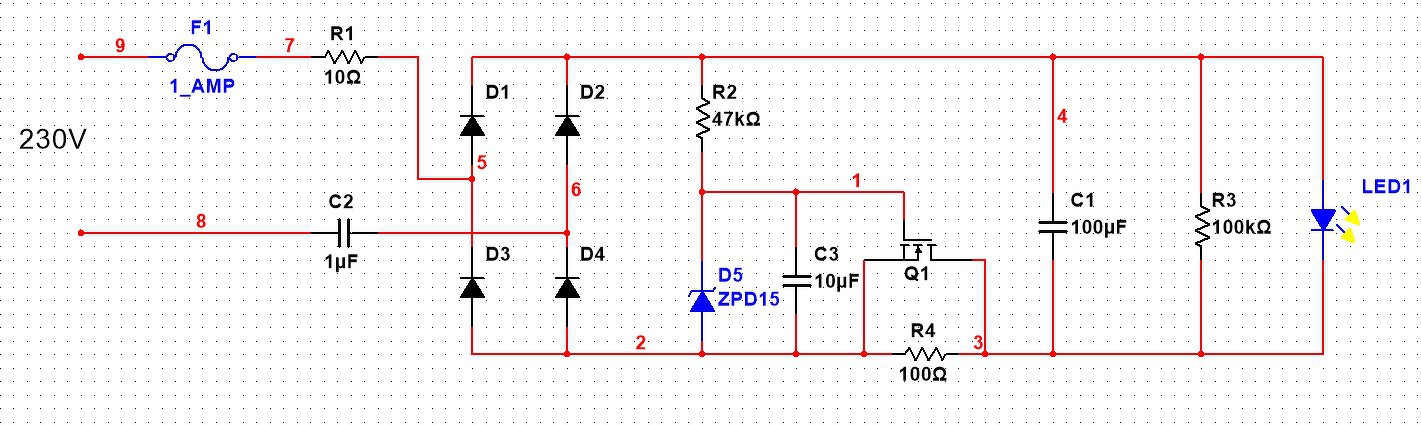

(#) compozit válasza ptesza hozzászólására (») Nov 1, 2020 /
Ha mennyezetre kerülne, akkor miért nem jó neked egy kondenzátoros előtét? Nekem az egész házam, sőt még a nyaralóm is így van megoldva.
(#) ptesza válasza compozit hozzászólására (») Nov 1, 2020 /
Erről sajna semmit nem tudok , eléggé kínainak hangzik ez a kondenzátoros előtét. Tudnátok segíteni a kapcsolásban és a méretezésben?
Skori oldalát nézd meg. De ha még tudsz várni, akkor holnap felteszek egy rajzot.
(#) compozit válasza compozit hozzászólására (») Nov 2, 2020 /
Én ezt használom.
A bemenetre kell egy biztosító. A 10 ohmos ellenállás akkora legyen, hogy a C2 bekapcsolási áramlökését korlátozza kisebb értékre, mint a diódák lökőárama. Ezért célszerű mondjuk 3A-es diódákat használni, sose mennek tönkre. A C2 impedanciája fogja bekorlátozni a LED(ek) áramát. Ha nem akarsz számolgatni, akkor tegyél be először 1 µF-ot és mérd a LED áramot. Ha kevés, akkor növeld mondjuk mikrofaradonként a C2 értékét. 400V-os kondit használj, vagy valami motorindítót, én fénycsőarmatúrából termeltem ki a fázisjavító kondikat, azt használom. ( 4,2 µF )
A bekapcsolás után töltődni kezd a C1-es kondi az R4-en keresztül. R4 áramkorlátozó szerepű, amit a FET zár rövidre, miután a gate-source között levő C3 kondi feltöltődött. LED-ből én még 72 db-ot sorbakötve is használtam. A C1-es kondit célszerű 400 V-osra választani, mert ha a sorbakötött LED-ekből valamelyik elszáll, akkor a C1 kodira 400 V juthat. A FET is legyen 4...500 V-os, mert a bekapcsolás pillanatában ennyi fesz kerül rá. Én BUZ41A-t használok, áramra néhány amperes bőven elég.
A rajzról lemaradt, de a C2-vel párhuzamosan kell kötni egy 1 M-s ellenállást, hogy kikapcsolás után süsse ki a C2-t. Hasonló okból van az R3-is.
Az áramkör élesztésénél, próbájánál nagyon óvatosan, mert a LED-ek nincsenek galvanikusan leválasztva a hálózatról, így fennállhat az áramütés veszélye. Természetesen, ezt figyelembe kell venni a kész lámpa felszerelésénél is, ne lehessen a LED-ek környezetét megérinteni.
