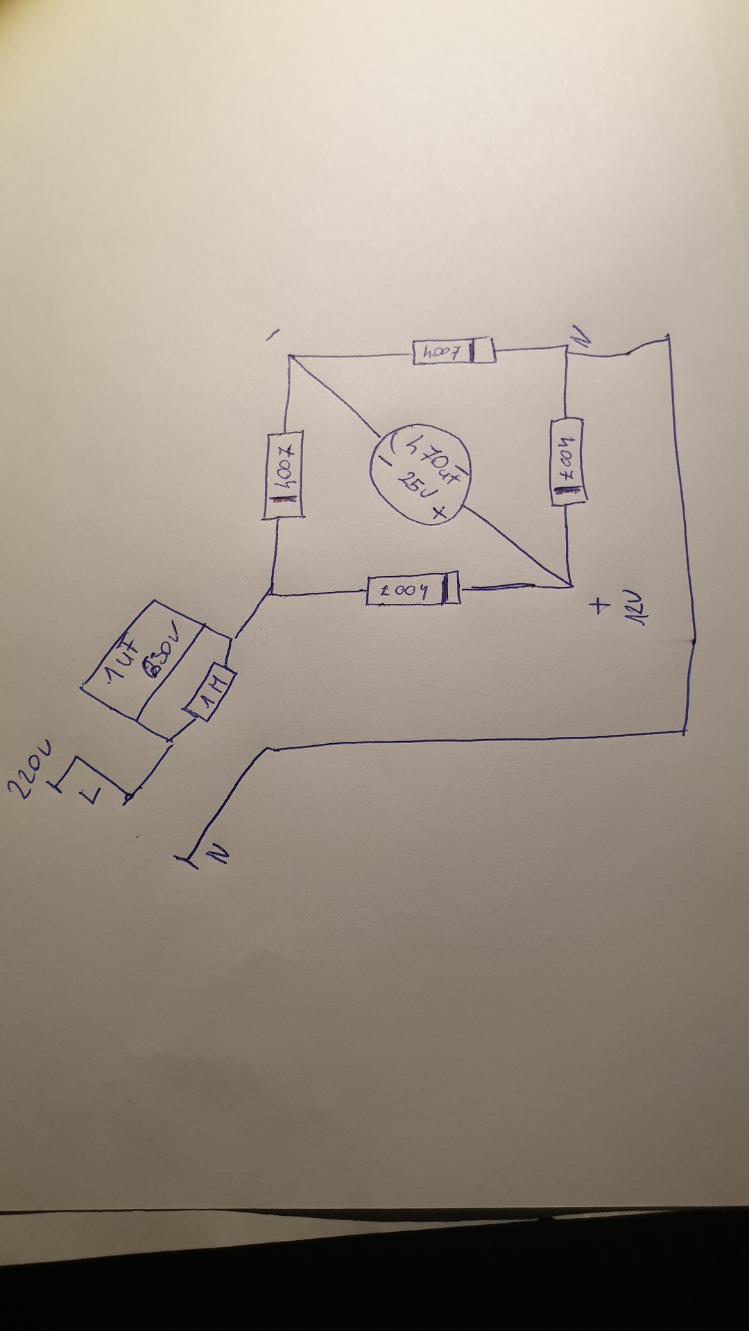

Igen. Köszönöm! Még azon gondolkoztam ha tennék hozzá egy konvertert az butaság lenne? Mellékeltem a rajzom. Így közvetlen 220v is tudna üzemelni nem csak +12v tápról.
(#) proli007 válasza Zoltano1 hozzászólására (») Jún 20, 2020 / 1
Jól gondolod, valóban butaság. Pár száz Ft-ért lehet lámpát vásárolni, ami korrekt módon és főleg biztonságosan képes hálózatról üzemelni. Ha Te egy ilyen áramkört készítesz, az közvetlen kapcsolatban áll a hálózattal, ami életveszélyes. Ráadásul egy ilyen "táp" a kondenzátor kapacitásától függően szolgáltat áramot és ráadásul ebben még feszültségkorlátozás sincs. Semmi nem biztosítja hogy ott 12V legyen. Ha leveszed a terhelést (vagy csökkented) a kondi fel is robbanhat, vagy ha az áramkörödet ráteszed, biztos tönkremegy. Ilyen táplálást csak kínjukban találnak ki egyesek, de sok baj is van vele. A kondinak biztonsági X2-nek kell lenni és öngyógyuló működése miatt biztos a kapacitásvesztés. Korlátozás nélkül, csak fix terhelésre, korlátozással csak kis terhelésre szokták alkalmazni.
Amatőr viszonylatban felejtős az ilyen megoldás. Egyébiránt ha az ember készít valamit, meg kell határozni a követelményeket, hogyan mire használná és van-e annak értelme. Anyagiakban biztos nem érdemes gondolkodni, mert a tömeggyártással szemben nem tudsz nyerni.
A Skori féle kapcsolóüzemű áramgenerátor alkalmazásánakk is akkor van értelme/létjogosultsága, ha a Led-ek feszültsége nem illeszkedik a tápfeszültséghez. Tehát pld. egy+két Led-et hajtanál meg 12V-ról, aminek nyitófeszültsége az ominózus 3,2..3,6V. Mert a feszültség különbség miatt analóg szabályozással nagy lenne a veszteség. De ennek is akkor van jelentősége, ha pld. akkumulátorról üzemeltetnénk a lámpát és minél kisebb veszteség a cél, vagy rengeteg lenne belőle ahol a veszteségek összeadódnak. De ha a táp feszültsége szabadon megválasztható, akkor illeszthető a Led(ek) nyitófeszültségéhez/áramához. Akkor egy analóg szabályzó is célravezető.
(#) Zoltano1 válasza proli007 hozzászólására (») Jún 20, 2020 /
Értem! Köszi!
