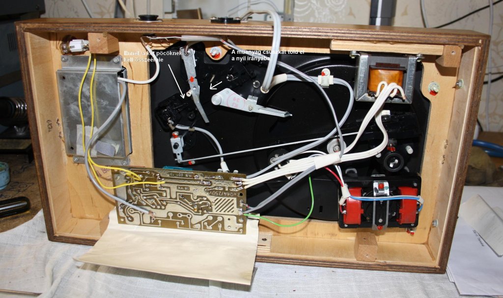

(#) Tommy89 hozzászólása Szept 19, 2011 /
üdv van egy Tesla gz 711 tipusu lemezjátszó, ami nemkapcsol be, a működést jelző lámpa se világít, a biztosítékok pedig jók... (a trafóig és a motorig elmegy az áram) valaki esetleg nemtudja mi halhatott meg benne? így néz ki: http://teletym.g6.cz/radia/gramofony/gz711/gz711.htm a tranzisztor száma GC511K
(#) Pityu9 válasza Tommy89 hozzászólására (») Szept 19, 2011 /
Én első körben multiméterrel ellenőrizném az egyenirányító diódákat (kinyitnak, nem szakadtak, vagy esetleg zárlatosak), az izzó a trafó szekunderére van kötve közvetlenül, tehát ha az izzó lábain mérhető fesz akkor kiégett az izzó, ha nem mérhető fesz, a trafónál van valami, szakadt vagy esetleg zárlatos, de ha a biztosítékok épek akkor kizárható nagy valószínüséggel a végtranyó/puffer elkó/ dióda zárlat. Mindenesetre érdemes minden érintkezőt, kapcsolót, forrasztást átnézni, a tesla cuccokban a régi alumínium vezeték bárhol eltörhet. Sok szerencsét !
(#) Tommy89 hozzászólása Okt 12, 2011 /
üdv. kösz a választ, a kapcsolójával volt a gond, nem zárt össze rendesen.. mostmár működik csak a hangszóró elég halk..
(#) golem válasza Tommy89 hozzászólására (») Feb 15, 2012 /
Most látam hogy neked is van egy ilyen lejátszód.
a képen feltüntetem hogy mit csinálj vele hogy bekapcsoljon.
(#) golem hozzászólása Feb 15, 2012 /
Nekem is van egy tesla gz-711 lemezlejátszóm és a hangszoron nem szol a zene hanem a tünél szol.
A hangszoro jó mert mikor állitgatom a potit akkor egy kicsit recseg.
