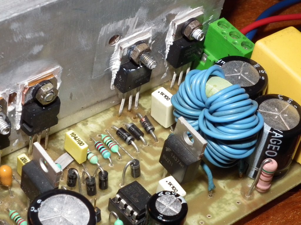

Nézd meg az általad berakott képen a potihoz menő vezeték szineit.
Sorrend a nyákon: sárga, zöld, kék Sorrend a potin: kék, sárga, zöld Persze ha a kapcsolási rajzot próbálod lekövetni a nyákon, akkor abból is "illene rájönni"...

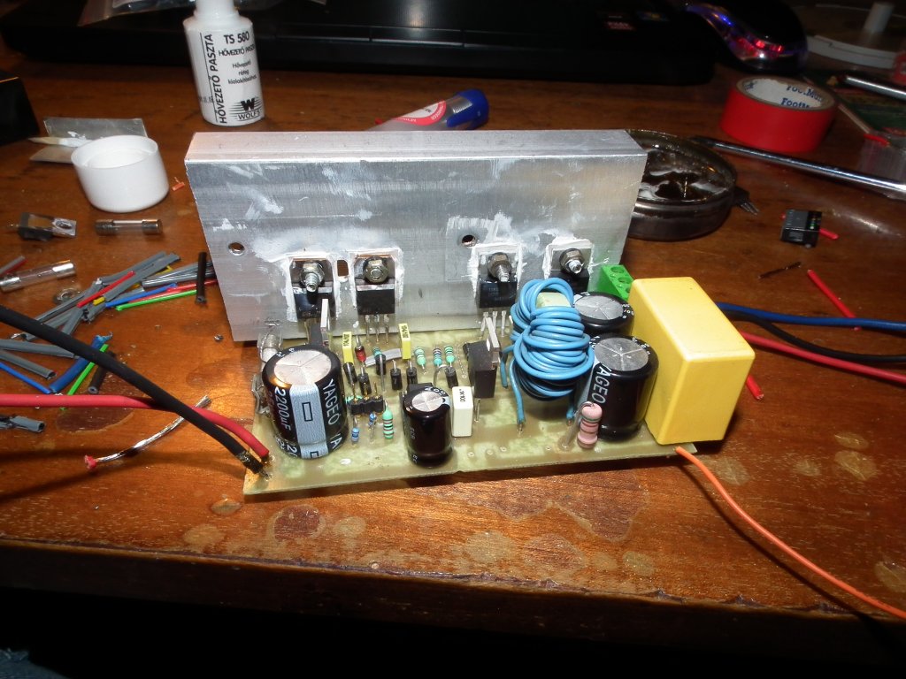

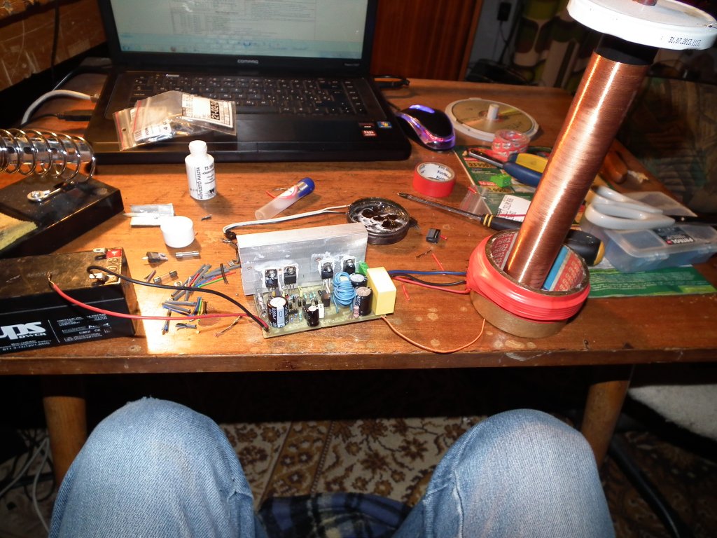

Sikerült összeraknom, és ki is próbáltam.
Ja de a potit, és 555-s nem raktam bele, de ez hidegen hagyja a félhidakat mert beindult, csak a szaggatás egyezett a szekunder frekijével, ami nem tetszett a félhidakna(helyes kis füstpamacs).
Jó. Mára egyenlőre elég. Működik, csak nem 100Hz, hanem kb. 900kHz szaggat, ami nagyon tud fájni.
Ja rámértem szkóppal Tr1 30-s felére, és 40VACcs-cs háromszög jelet láttam, melynek 1 periódusa 2.5 div. A Time/div 0.5us-ra volt állítva. Az sf18-nak annyi.

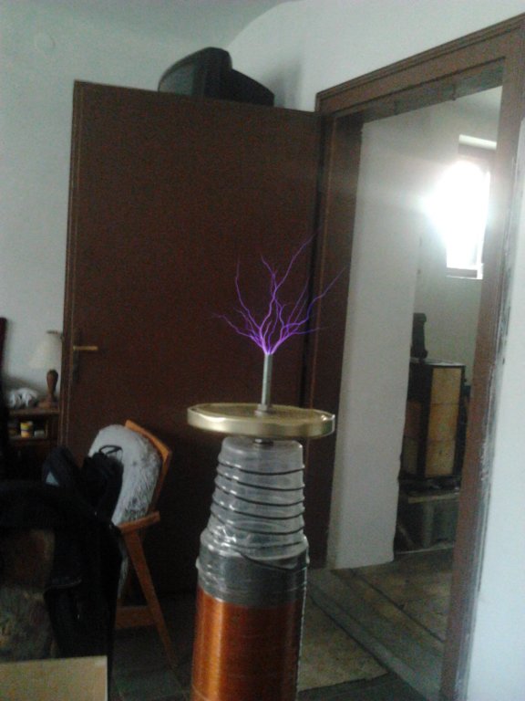

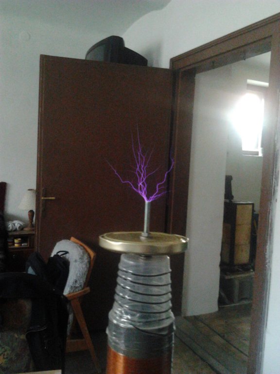

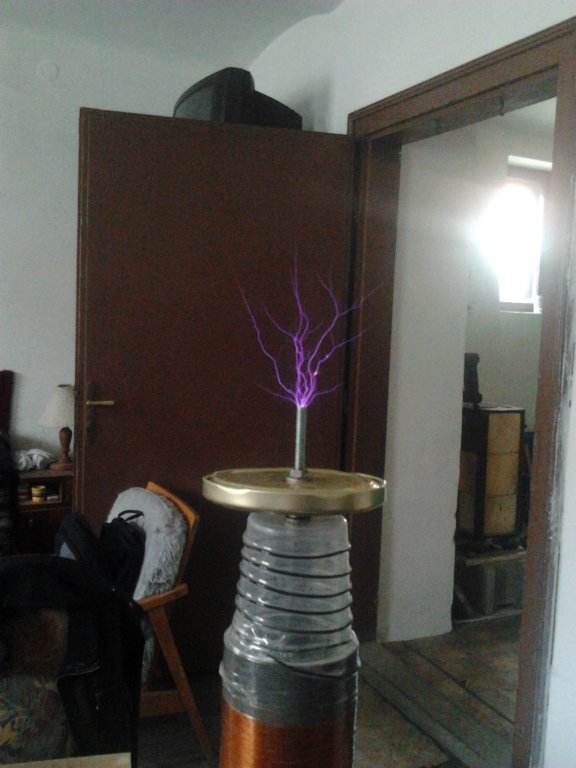

Köszönöm szépen mindenkinek a segítséget aki hozzájárult a Tesla-tekercsemmel való problémák megoldásához, a mai napon sikerült elindítani a szerkezetet szép szikrákat elérve (kb. 7 cm), L4-C4 még nincs beépítve az az elkövetkezendő napokba fog megtörténni.
Köszönöm mindenkinek a segítségét és türelmét! Üdv.: Bálint
Túl magasan van a tetőkapacitás a szekunderhez képest, nyugodtan tedd rá a szekunder tetejére, 1-2 centinél nagyobb távolság ne legyen, így lesz ott nagyobb szikra is.

Köszönöm a tippet, lejjebb fogom rakni a tetőkapacitást!
![]() ekkold: Végül kicseréltem a potit (de a lábakat nem fordítottam meg hanem a kapcsolási rajz alapján tettem vissza ahogy volt) és a vezetékeket is és az IC-tokot is újra forrasztottam,majd az egészet lelakkoztam alul a vezető sávokat így elindult, alig melegszik a rendszer.
Na, nem is rossz. Már csak be kell dobozolni az elektronikát, hogy jól is nézzen ki.

, Skori programjával számolok plusz belganarancs is ellátott pár tanáccsal azokat is megfogadom és hüvelysorra gondoltam én is hogy azt fogok beépíteni és így tudom cserélgetni az alkatrészeket! ![]() Köszönöm a segítséget! Üdv.: Bálint
