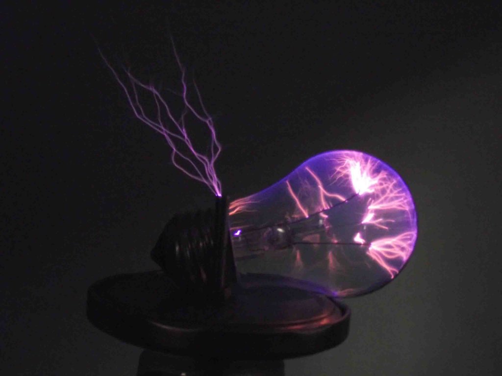

Kipróbáltam úgy hogy a primer kondi egy 2nF-os és egy 1,5nF-os kondi volt sorba kötve, de a szikra kicsi volt, és a cső is nagyon melegedett, pedig az izzók sorba vannak kötve. Visszaraktam a 2nF-ost primerköri kondinak és raktam 4 sorba kötött MOC-ot simítókondinak, és a szikrák szép szerteágazóak lettek, de így is elég gyorsan melegedett a cső.

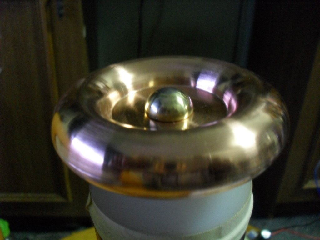

Vagy egy ilyen kis sapekot tegyél a tetejére!
Koszi a tippet ez a sapka hazilag keszult? Esetleg van valami leirasod hozza hogy hogyan? Elore is koszonom.
Igen én készítettem! Kell hozzá két sablont esztergálni. Esztergán van rápréselve a 0.5 mm-es rézlemez a sablonra. Majd a két fél össze van forrasztva s aztán csiszolva polírozva.
Csinálhatnál még pár ilyet, ha már van hozzá sablonod, biztos lenne pár vevő. Nekem van pont egy hasonló gyári toroidom, de egy nagyobb, vagy egy kisebb engem is érdekelne.
Szia! Majd ha tudok rá egy kis időt szakítani akkor gyártok egy pár darabot! Egy kicsit idő igényes így is ha meg van a sablon. majd jelzem ha kész lesznek hátha érdekel valakit.

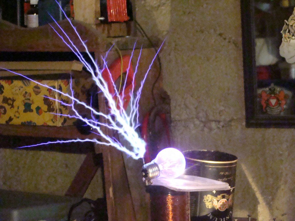

Ma sikerült működésbe hozni a staccatot, legalább 800 voltos triac kellett bele, a 600 Voltos nem volt neki elég. Szépen lehet vele kontrollálgatni a szikrát, de még nem sok időm volt vele kísérletezni.
Ahogy tippeltem, hogy kevés lesz a zárófeszültség - nem beszélve az eredeti táplálásról
![]() Örvendek, hogy sikerült
