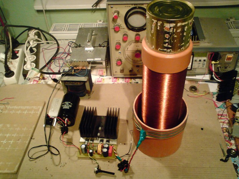

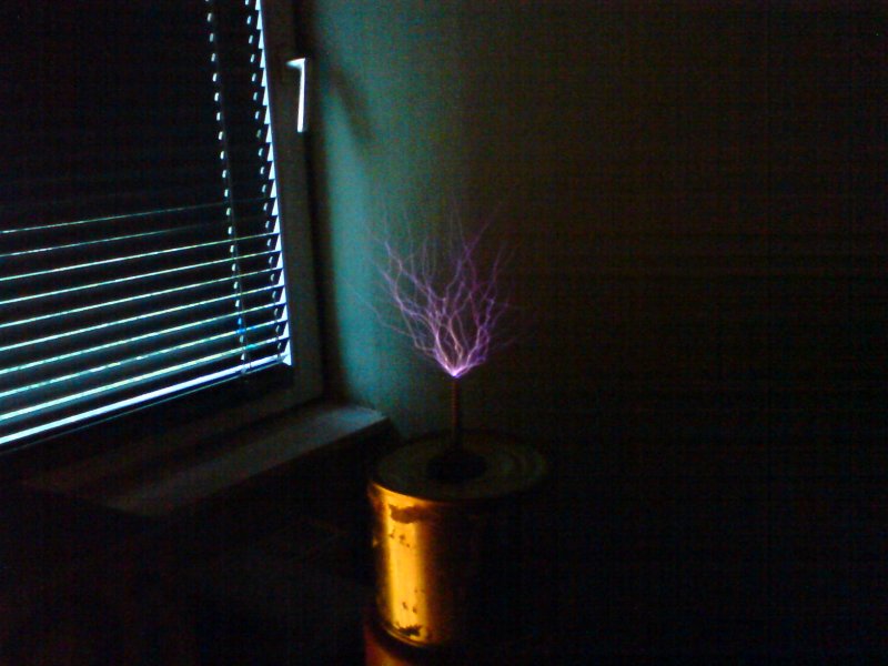

(#) Ricsi1992 hozzászólása Máj 22, 2010 /
Üdv mindenkinek.
Végre elkészültem a szalagkábeles primer tekercsel. Egész jól sikerült, kicsit nagyobbak lettek tőle a szikrák.
Még az L4-C4 rezgőkört kéne majd beépítenem, meg vannak még apró dolgok amit lehetne még "fejleszteni": a primert közelebb vinni a szekunderhez, vastagabb, rövidebb drót a szekunderig, kikisérletezni a megfelelő tetőkapacitást...
Csináltam két képet.
(#) Collector válasza Ricsi1992 hozzászólására (») Máj 23, 2010 /
Látom te is felfedezted a pvc lezárót. Hasznos cucc.
