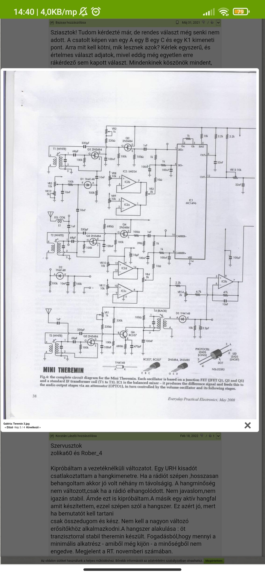

Sziasztok! Tudom kérdezté már, de rendes választ még senki nem adott. A csatolt képen van egy A egy B egy C és egy K1 kimeneti pont. Arra mit kell kötni, mik lesznek azok? Kérlek egyszerű, és értelmes választ adjatok, mivel eddig még egyetlen erre rákérdező sem kapott választ. Mindenkinek köszönök mindent, hasznosak
Ennél a képnél azért kicsit jobb kellene.
Az első oldalon levő kapcsolási rajz az. Bocsi mindenkitől! fazksg 3 darab rajza volt.

Egy kicsit elhanyagoltam a dolgot, viszont alkatrészek megvannak, csak a rajzolvasás nem halad. Nem tudom értelmezni a ⬆️ (ilyen található a VR5/8/9 poti anód kivezetésén (talán +9V menne mindegyik nyílra?
Szóval minden egyes nyilat +9V-ra kellene tenni?
És mi a helyzet a kis karikával(Ami pl található az IC1nek az 1. számú kivezetésén....)?? Még ötletem sincs rá
Azok mérőpontok.
Habár a D2 környékét én se tudom hova tenni. A hozzászólás módosítva: Ápr 20, 2022
Lett eszem és átolvastam a magazint megint, és kiderült, hogy a Júniusi számban egészen szépen végigviszi a májusi részt. Alkatrészrajzzal együtt, van NYÁK-terv is, szóval minden pacek, meg kell rendelni - vagy csinálni - és össze kell rakni
