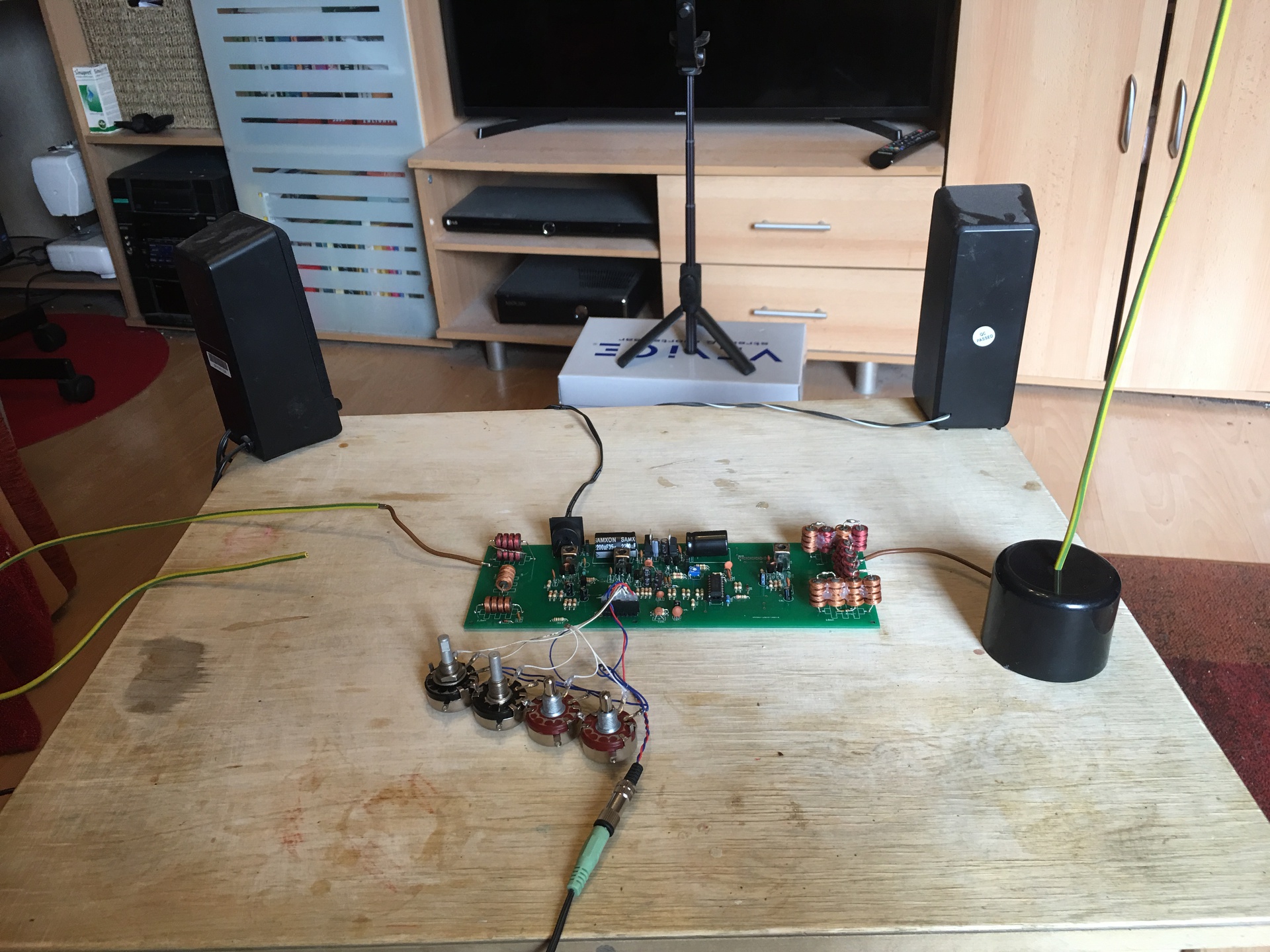

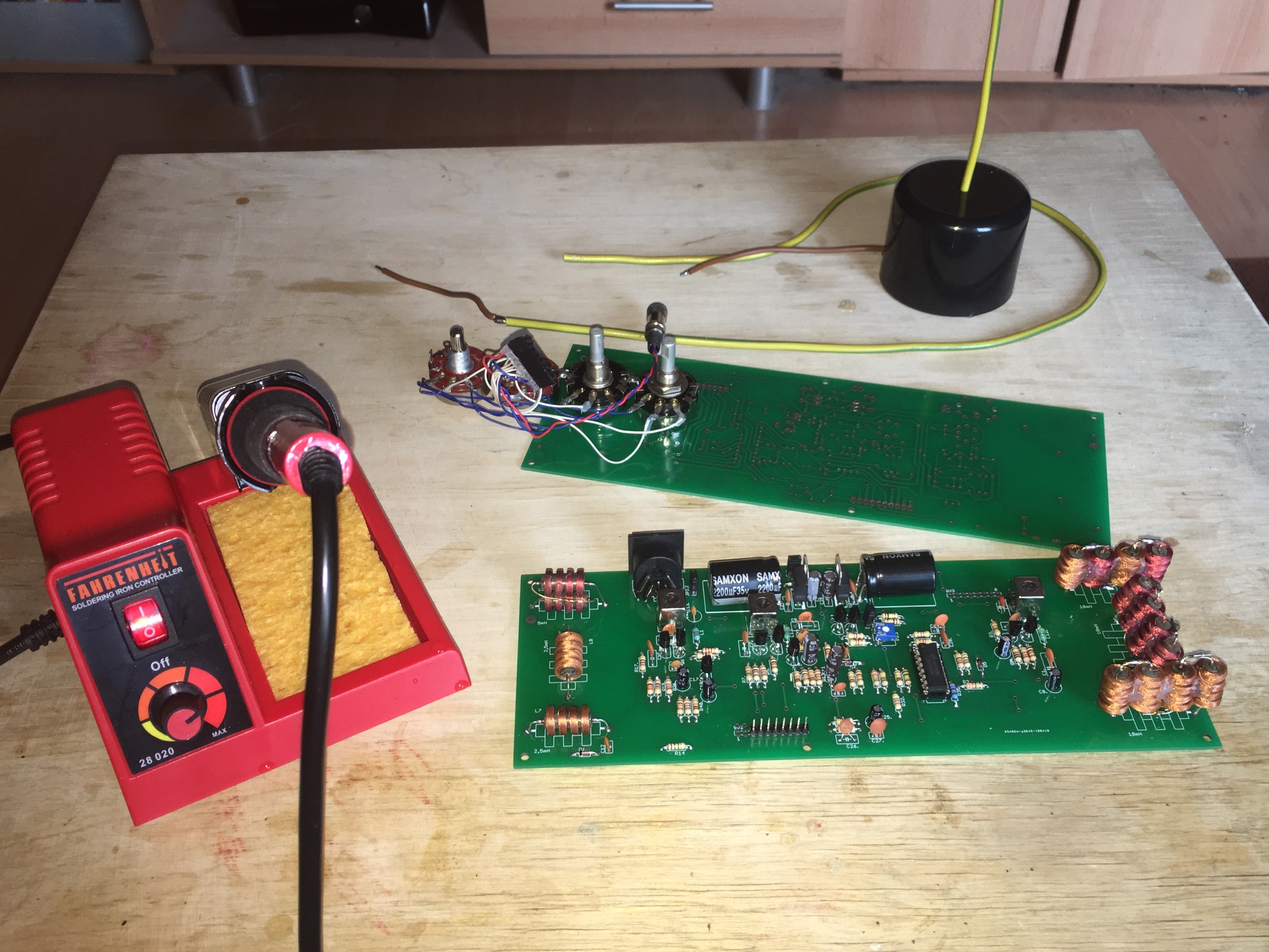

(#) stulek03 hozzászólása Máj 7, 2019 /

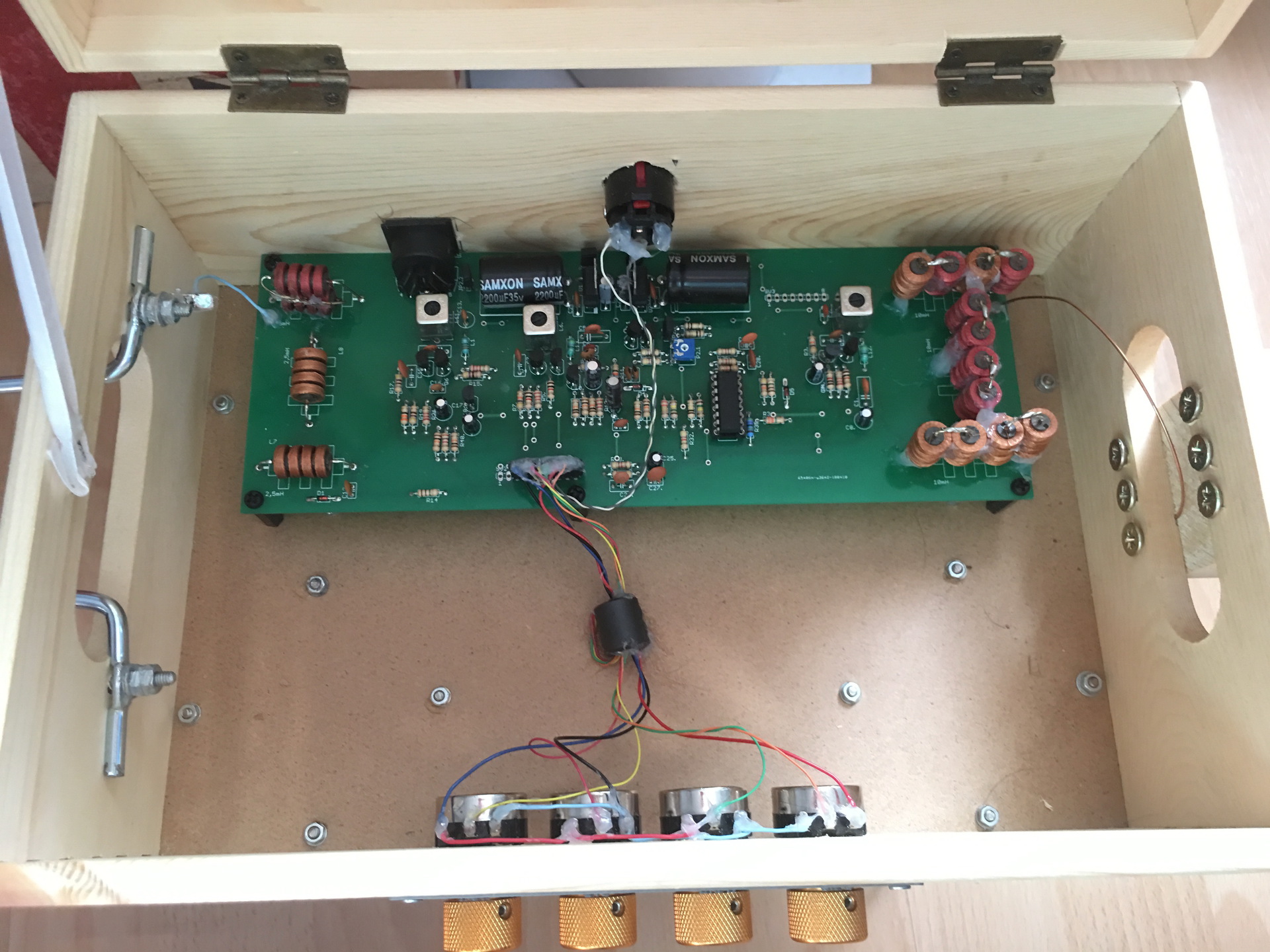

Össze raktam a kütyüt, ideiglenes tákolt antennával.
Még nem olyan szép a hangzása inkább egy régi zsebrádió ami elromlott))
Tud valaki tippet hogy kell beállítani akinek már működik jól???
(#) Kera_Will válasza stulek03 hozzászólására (») Máj 8, 2019 /
Ott a blokk vazlata és elvi rajza
Abból látszik hogy 4 db közel szabadon futo LC oszcillátor van benne.
Azokból a kisebb frekis része a hangszínt adja 260KHz oszcik.
Belső fix 260 kHz az alapjelet adja.
A másik rezgőköre kivan vezetve antennával amit a kéz kapacitással tudsz hangolni.
Ezeket alaphelyzetben némára kell állítani.Avagy füty mélypontra.
Ha közelítesz antennához akkor emelkednie kell a hangnak.
Ugyanez történik hangero oldalon 450kHz oszcival , csak ott a kulonbségi frekit hangerősségszabályozásra használják fel.

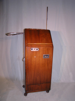

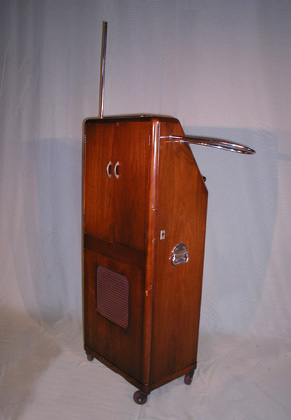

(#) EcoPityu hozzászólása Júl 14, 2019 / 1
Vagy 4-5éve épített full ic-s, teljesen tekercsmentes sztereo, visszhangos-kórusos-AM-FM moduláció effektes végfokos (2x10W) thereminem üzem közben...
Kontor Tomi és a vizipók

(#) EcoPityu válasza _BiG_ hozzászólására (») Júl 14, 2019 /
Csak az eredeti, de nem USA (azaz RCA) csövekkel, földig érő Samuel Hoffmann féle kaszniban!

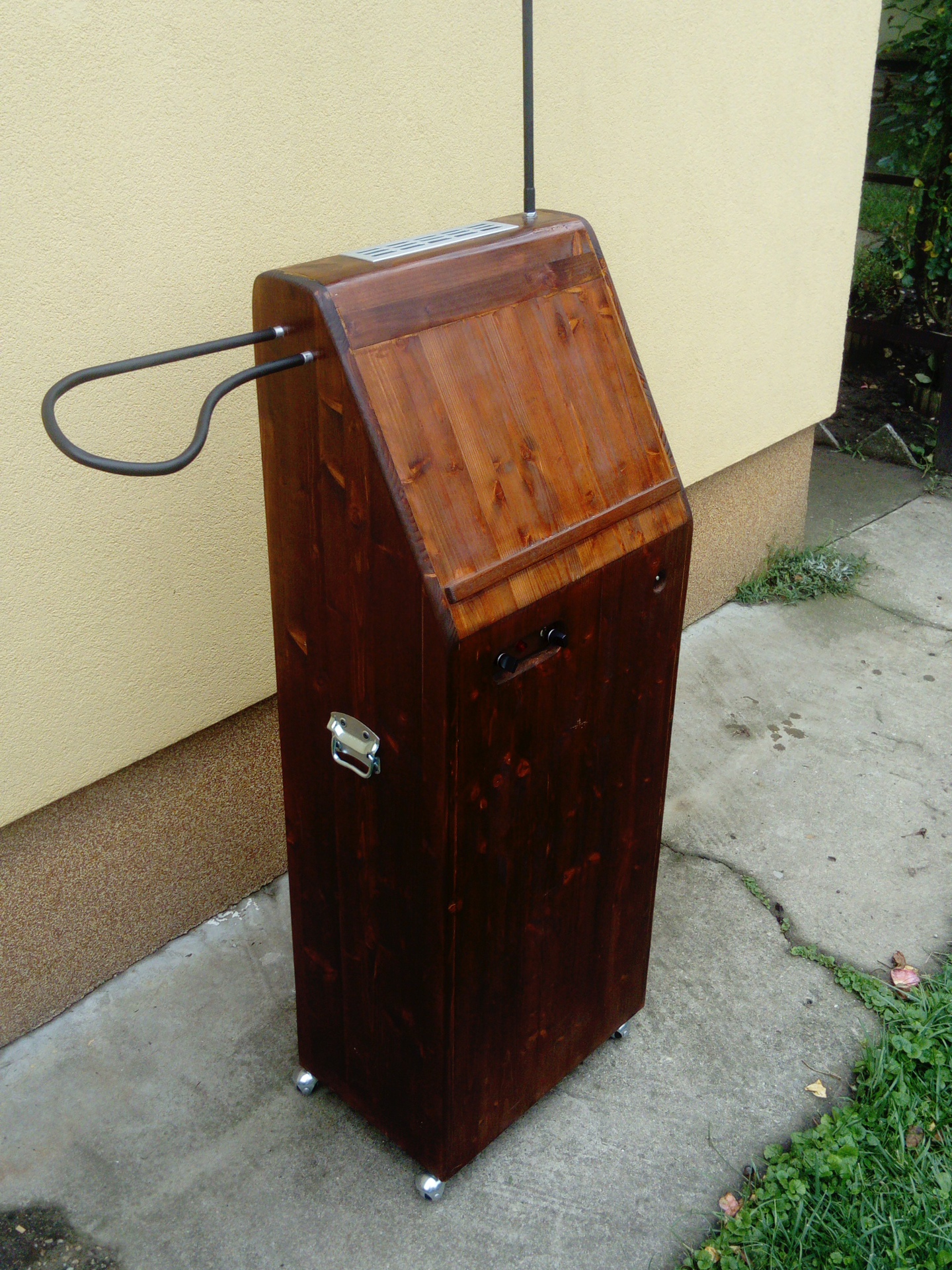

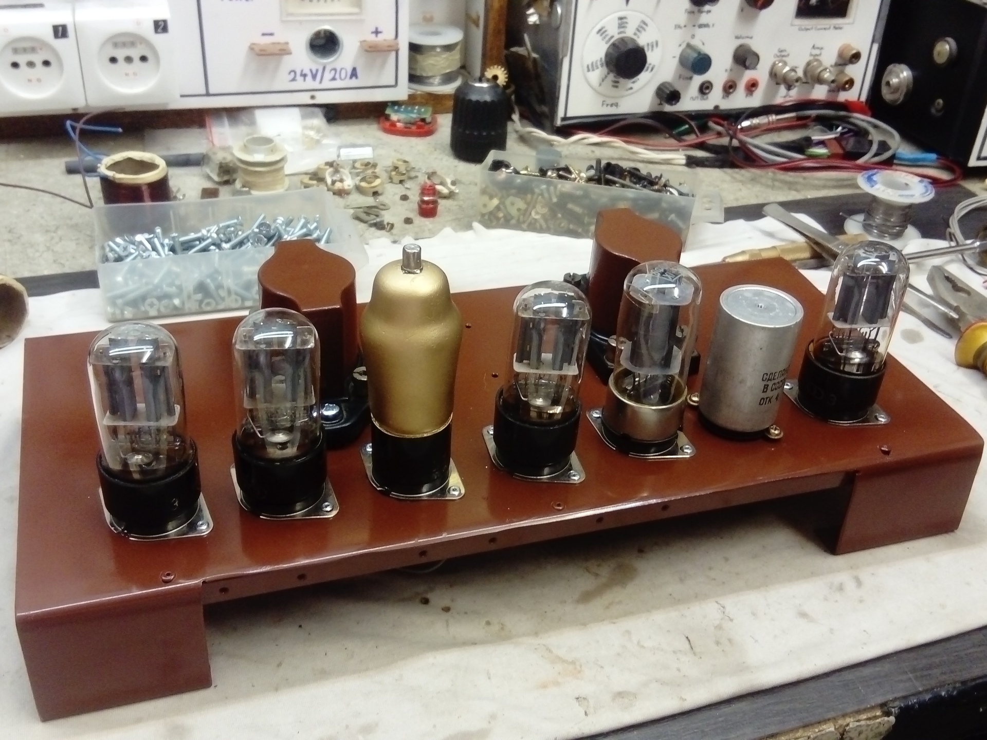

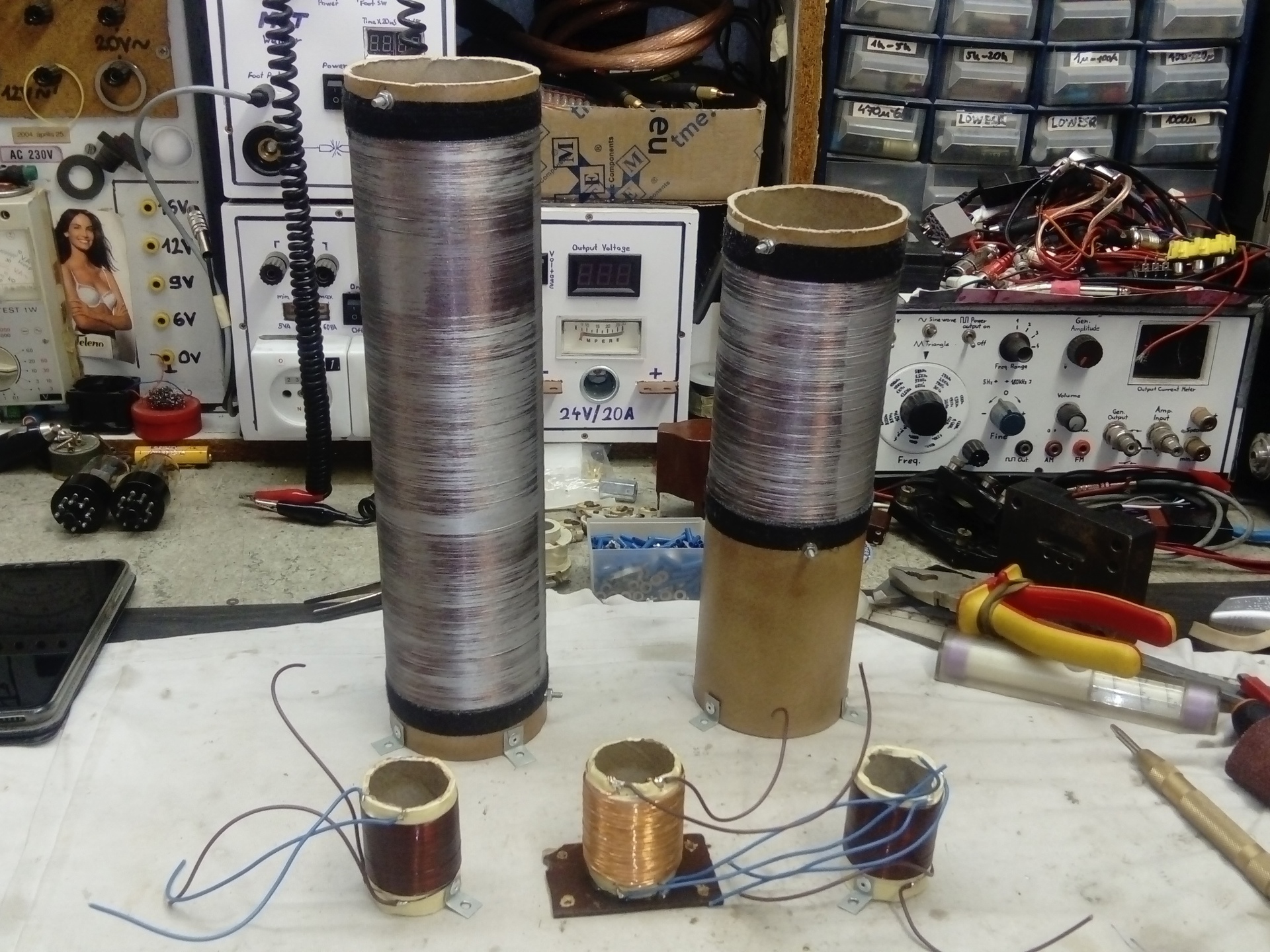

(#) EcoPityu hozzászólása Aug 2, 2019 / 8
Az első tekercs megtekerésétől számított 3 héten belül kész is lett!
Az antennák, kicsit anakronisztikusan, de le lettek zsugorcsövezve, mert a 8xx kHz 100pF-on keresztül kicsatolva is rendesen "ütött", ha egyszerre érintettem a két antennát!

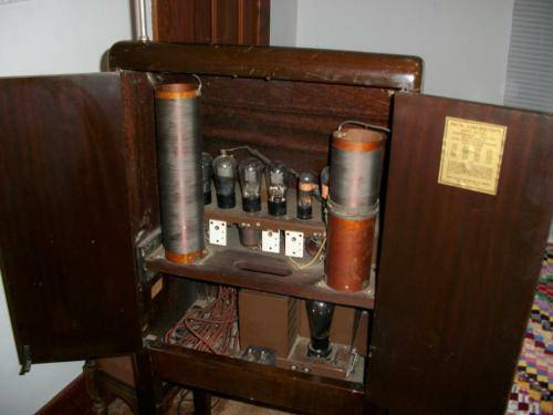

(#) EcoPityu hozzászólása Szept 7, 2019 / 5
Elkészültek a videók, az RCA AR1264 Replikámról!
Ajánlom figyelmetekbe.
Mi is ez?
Hogyan készült
Teszt

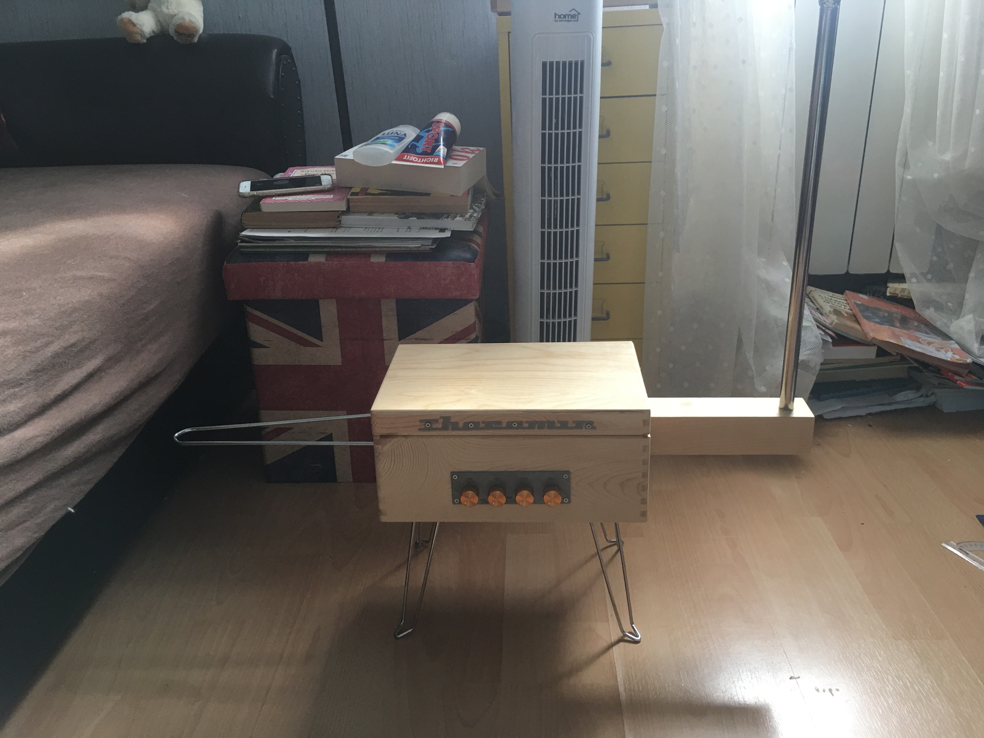

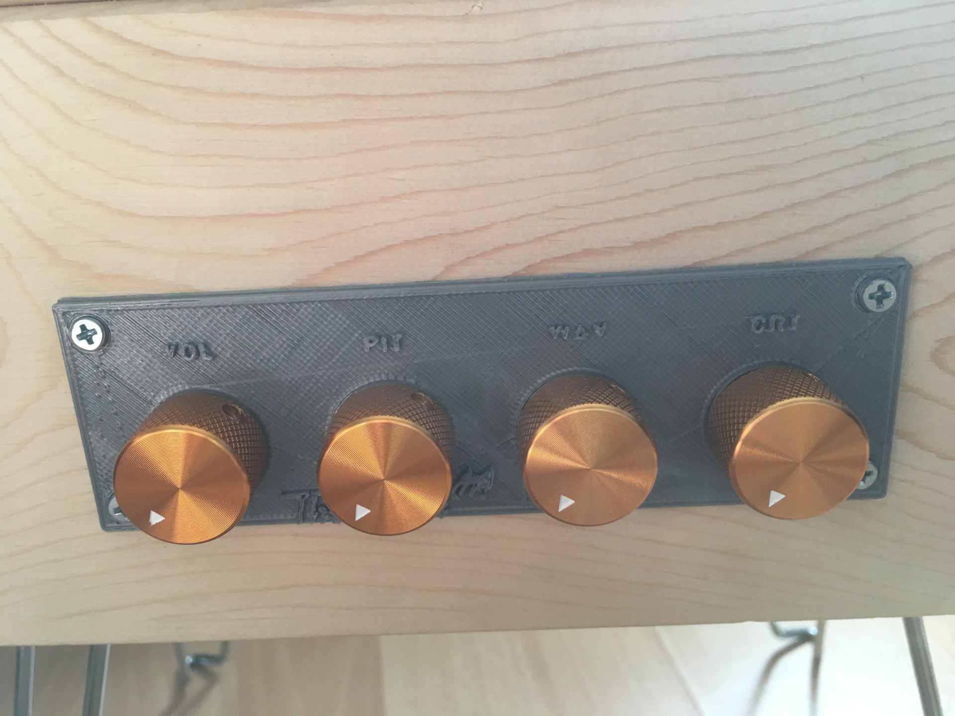

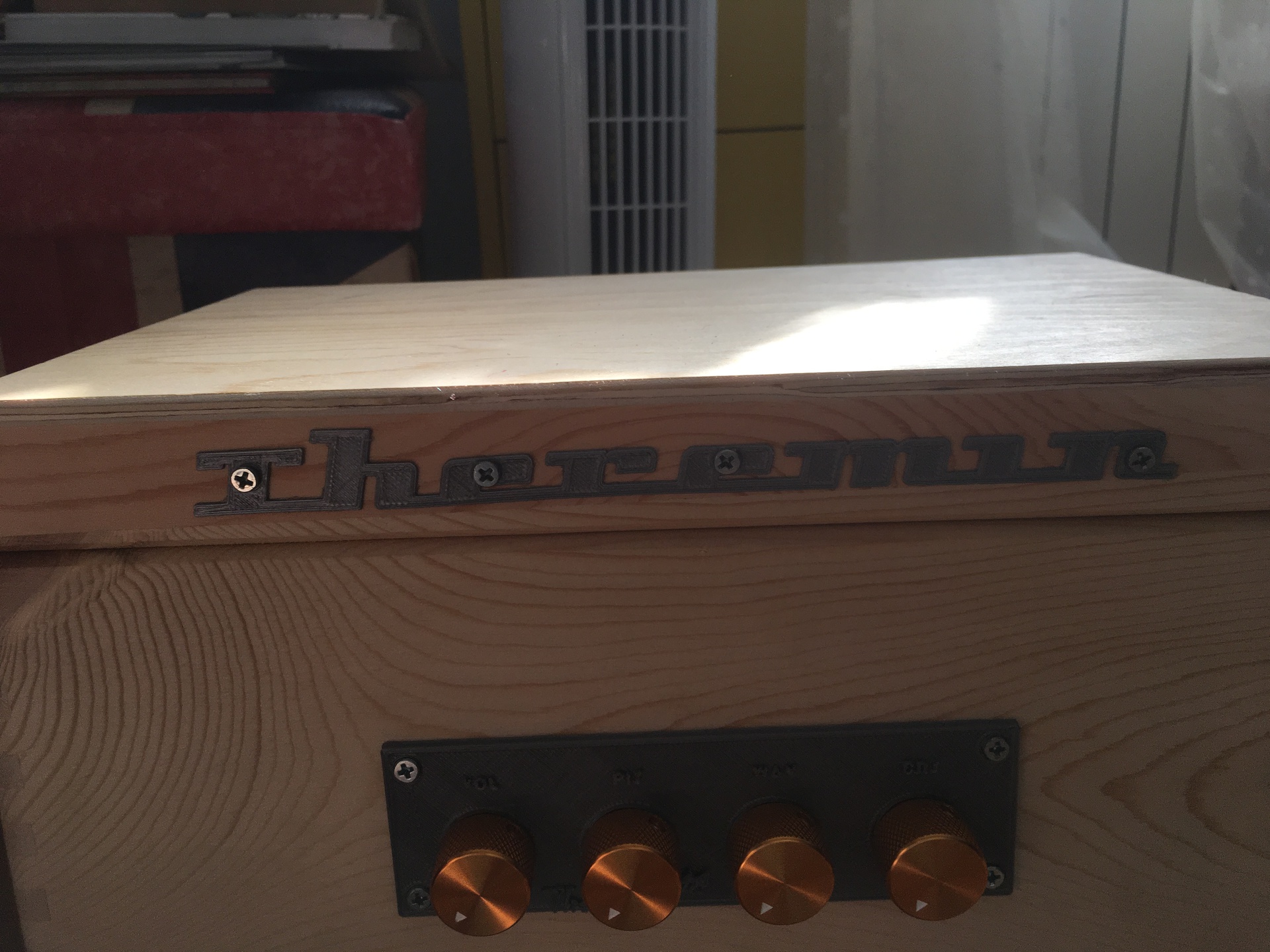

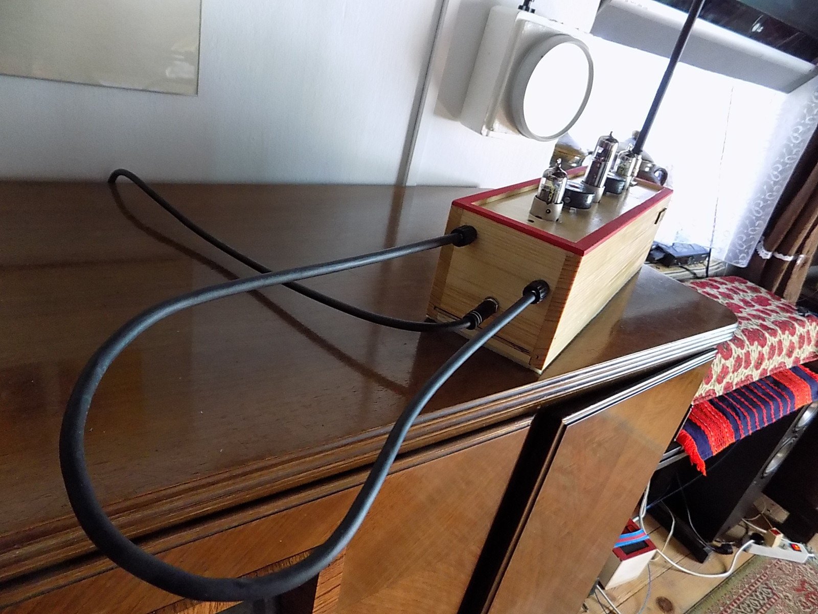

(#) stulek03 hozzászólása Okt 4, 2019 / 1
Bedobozoltam a theremint már csak hangolni kell.
Az antennát IKEA wc papir tartóból csináltam
A hozzászólás módosítva: Okt 4, 2019
3D-s filekat ide fel raktam
https://www.thingiverse.com/thing:3896867

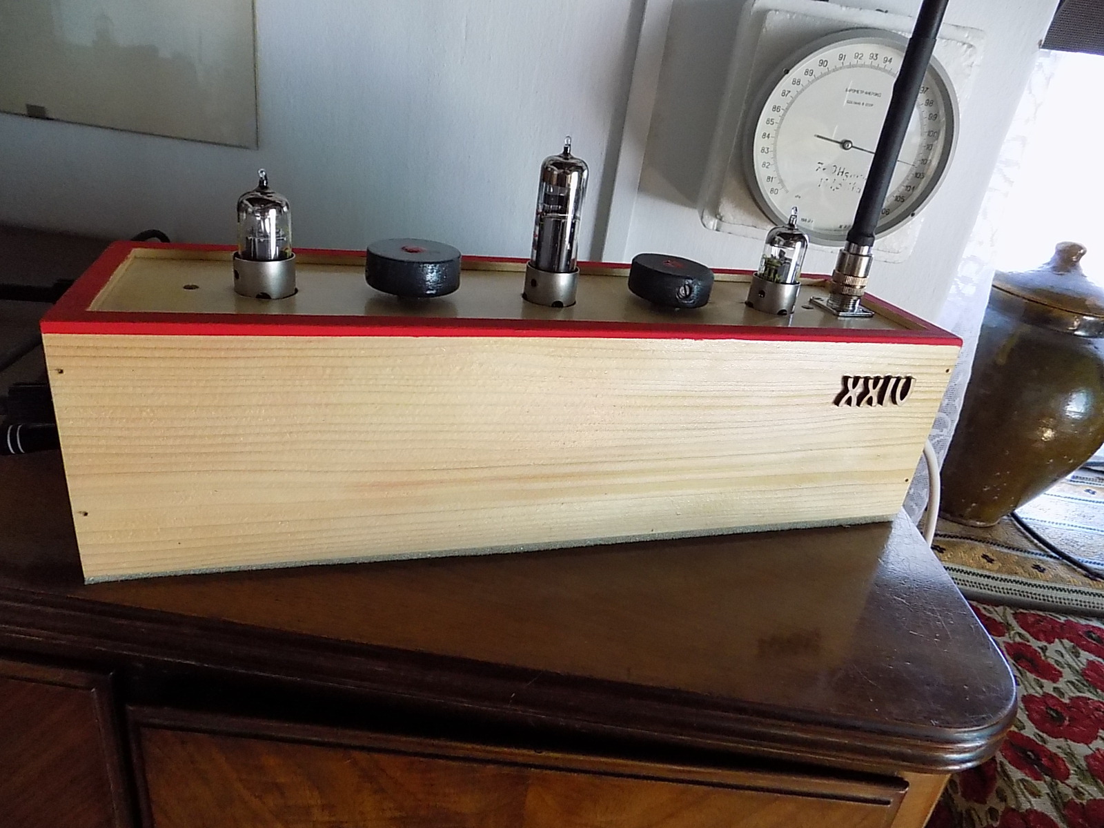

(#) Koczián László hozzászólása Ápr 10, 2020 /
Üdvözöllek benneteket !
Csak csöves theremineket építek,már lassan 10 éve. Szívesen segítek a témában.

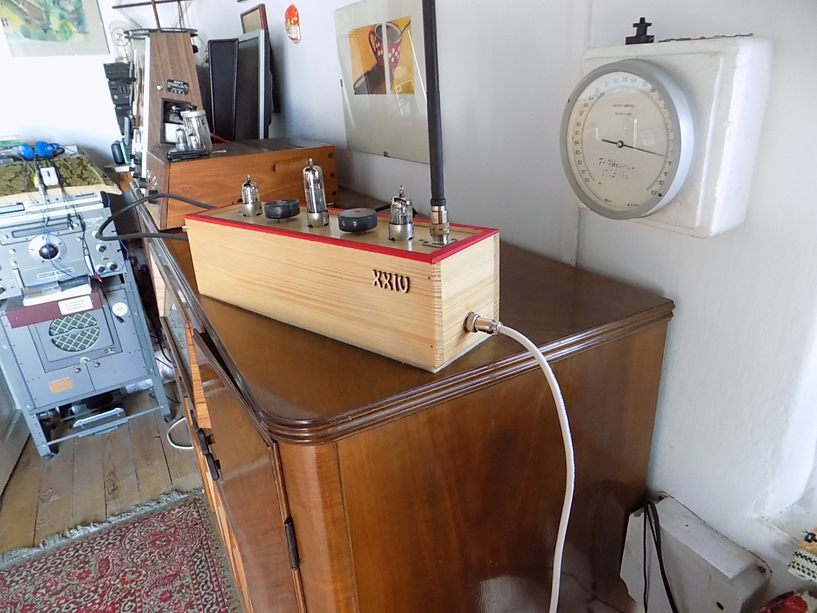

(#) CIROKL válasza Koczián László hozzászólására (») Ápr 10, 2020 /
Csak csöves theremint semmi mást ?
Na félre téve a viccet, egy kapcsolási rajz itt többet mutatna mint a doboz hogyan néz ki !
Estleg a belvilágról is láthatnán képeket ?

(#) Koczián László válasza CIROKL hozzászólására (») Ápr 12, 2020 / 2
Kedves CIROKL !
Elnézést,hogy kissé régimódi vagyok (69 ). Köszönöm érdeklődésedet. A kapcsolási rajz megjelent a RÁDIÓTECHNIKA 2017-es Évkönyvben. De,minden hangszerem más,mindig kipróbálok valamilyen változatot. Most tanulom a Fórum kezelését / megpróbálok képeket küldeni a legutóbbi hangszerről ( Holnap ). A belét is szívesen megmutatom. Igen,csak csöveset készítek,van 4069-el és FET-ekkel készített is,nem sikerültek igazán. Üdvözlettel :
Koczián László

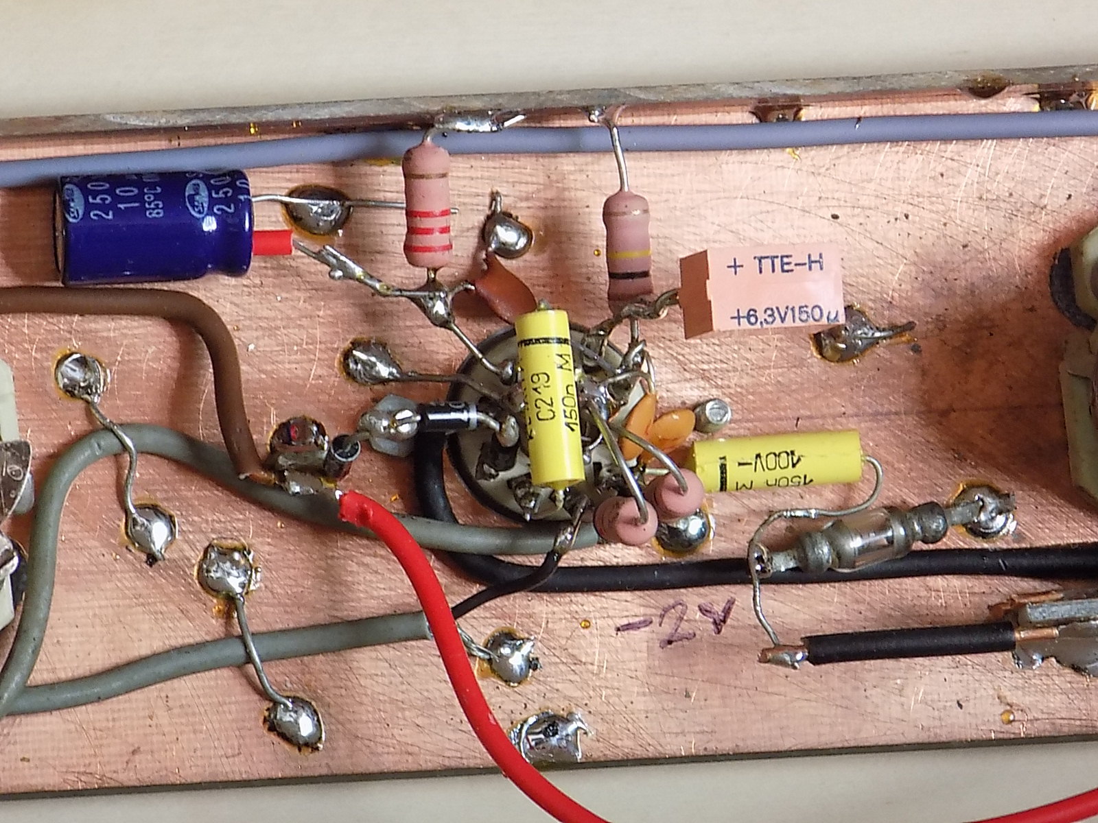

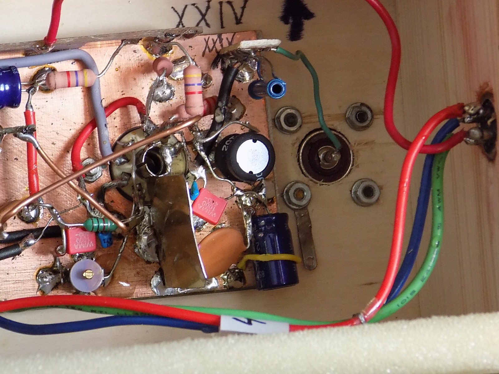

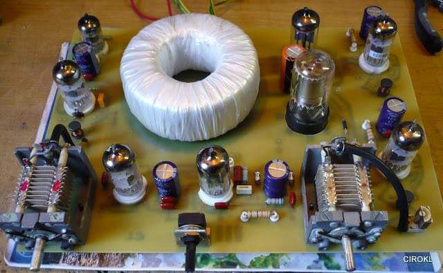

(#) Koczián László hozzászólása Ápr 12, 2020 / 1
Tisztelt Gafly és CIROKL Uraim ( hölgyeim ) ??
Sok sikertelen kísérlet után nem kínlódtam tovább - a tápfesz.egy négyeres kábelen ( 4x1.5 ) érkezik egy mikrofoncsatlakozón által,kb.2m hosszú. A fűtés és anód földelésének (-) külön éren kell mennie,majd a nyáklapon az optimális helyre forrasztani a min. búgás beállítása céljából. Ígéretemhez híven itt melléklem a friss,ropogós fotókat a XXIV-es beléről. Félvezetőket is használok,Ge-diódákat és zenereket valamint egy 2418 IC-t a fűtés stabilizálása céljábú. (vicc)
A tápegységben Graetz kockákat és jó nagy kapacitású elkókat + 1 nF csillám párhuzamosan. Még így is megesik,hogy a szomszéd rossz kapcsolóüzemű valamije bezavar ( vagy a saját monitor tápom ) Az a "fehérzaj" valamilyen gerjedés esetleg ? A - szabályzófeszültséget igen alaposan szűrni kell - de nem "túlkondenzátorozni" mert lelassul. Kelt a karantén 28-ik napján. Üdvözlettel : Koczián László
Ja,sokféle csőkészlettel kipróbáltam,legjobb a PCF 802 + PCL82 + PCF 802,a pentódák triódának kötve.
(#) CIROKL válasza Koczián László hozzászólására (») Ápr 12, 2020 /
Amennyiben más cső készlet gondolom más munkaponti beállitások ?
