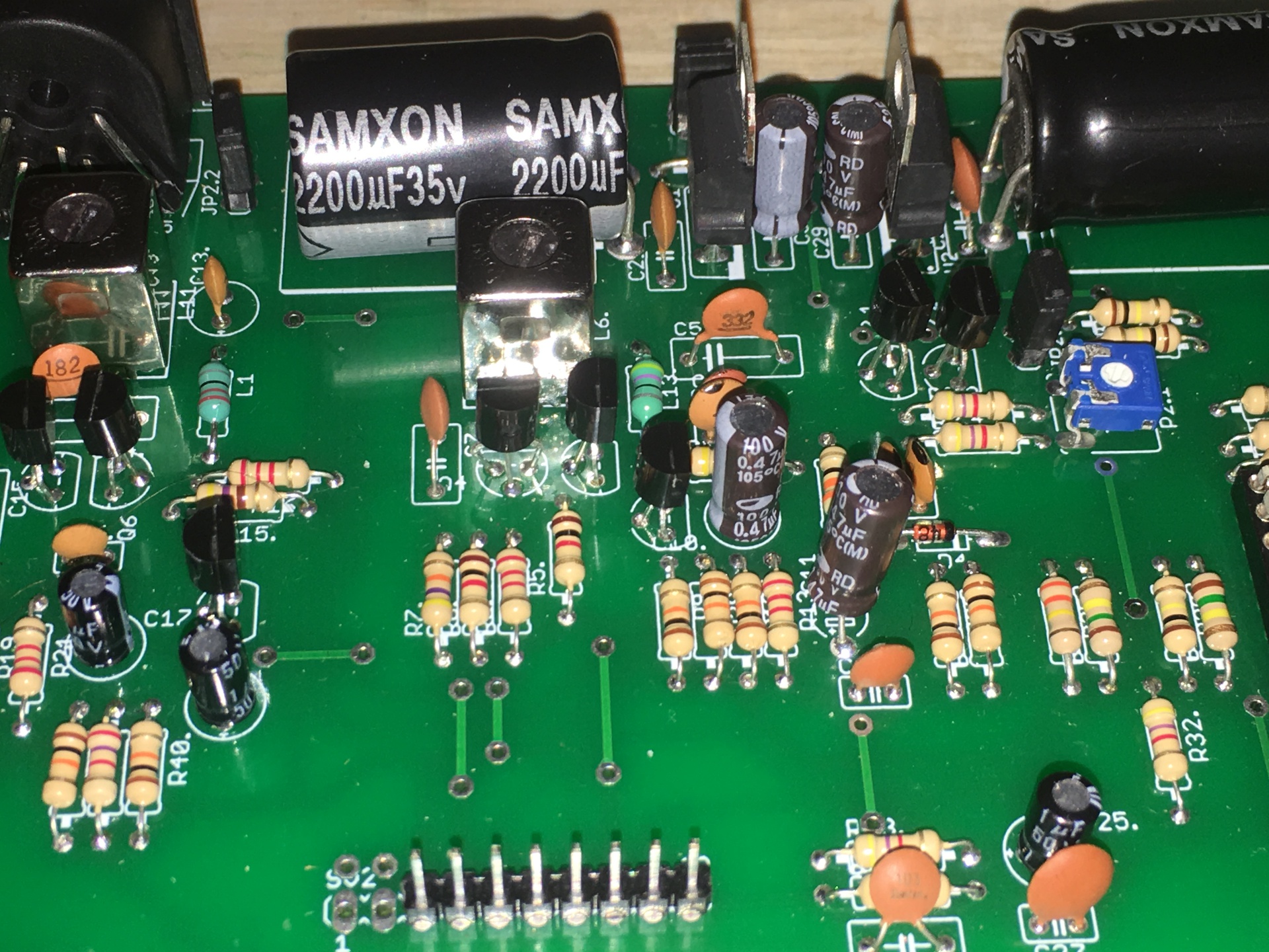

Össze raktam a kütyüt, ideiglenes tákolt antennával.
Még nem olyan szép a hangzása inkább egy régi zsebrádió ami elromlott ))Tud valaki tippet hogy kell beállítani akinek már működik jól??? Üdv

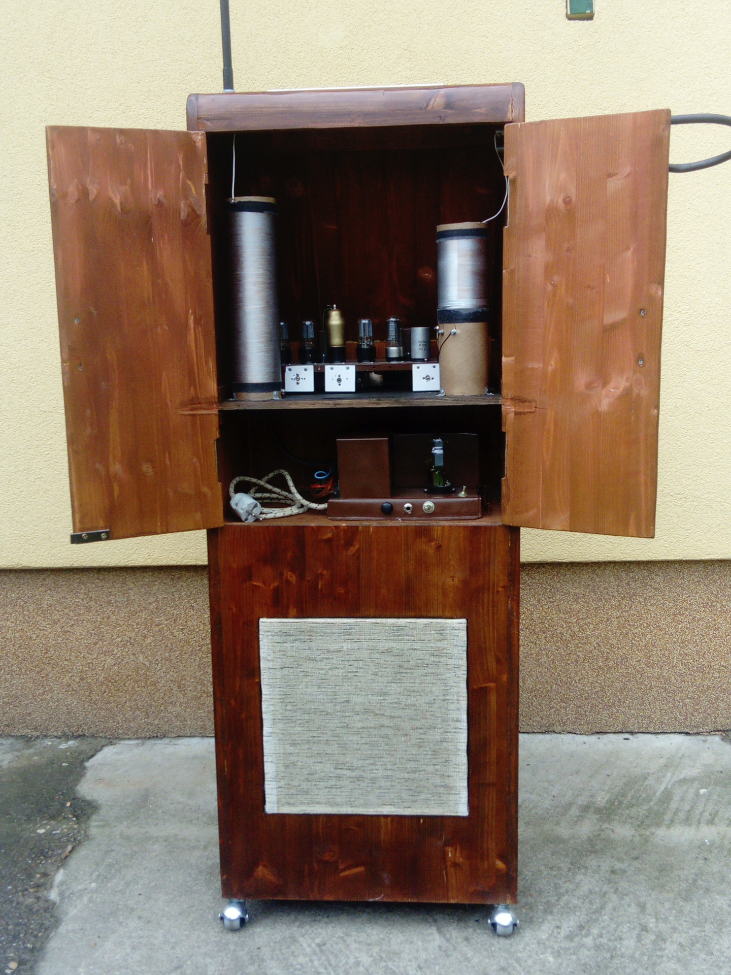

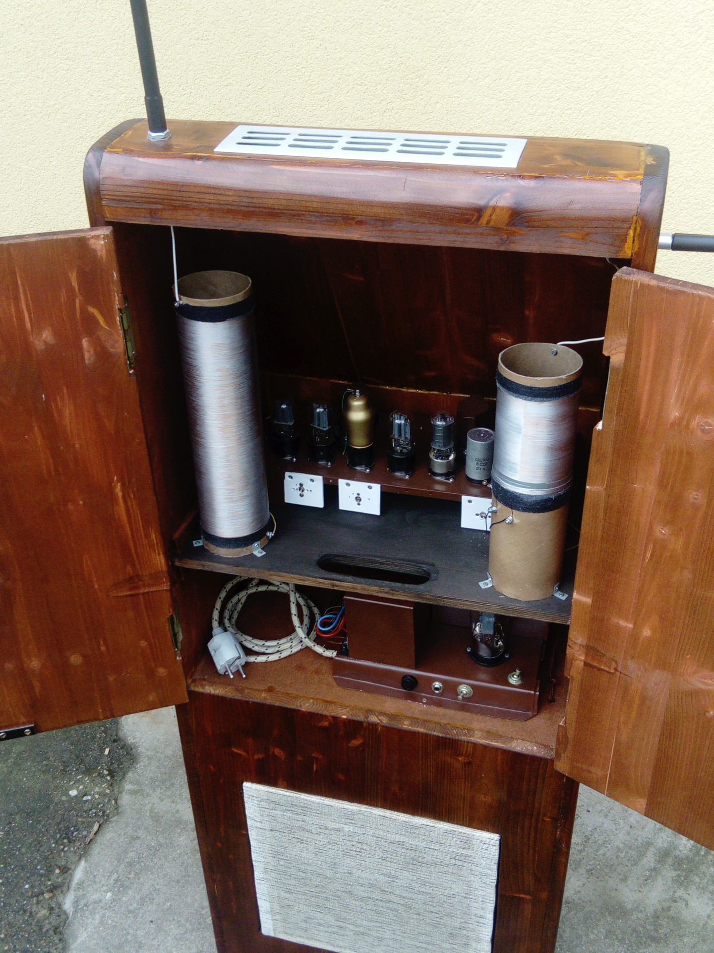

Az elektronikát, ma befejeztem, már csak táp hìja van! De sajnos dobozolás (azaz szekrényezés) befejeztéig nem nagyon szállítható! Pityu
Csak az eredeti, de nem USA (azaz RCA) csövekkel, földig érő Samuel Hoffmann féle kaszniban!

Az első tekercs megtekerésétől számított 3 héten belül kész is lett!
Az antennák, kicsit anakronisztikusan, de le lettek zsugorcsövezve, mert a 8xx kHz 100pF-on keresztül kicsatolva is rendesen "ütött", ha egyszerre érintettem a két antennát!
Elkészültek a videók, az RCA AR1264 Replikámról! Ajánlom figyelmetekbe. Mi is ez? Hogyan készült Teszt

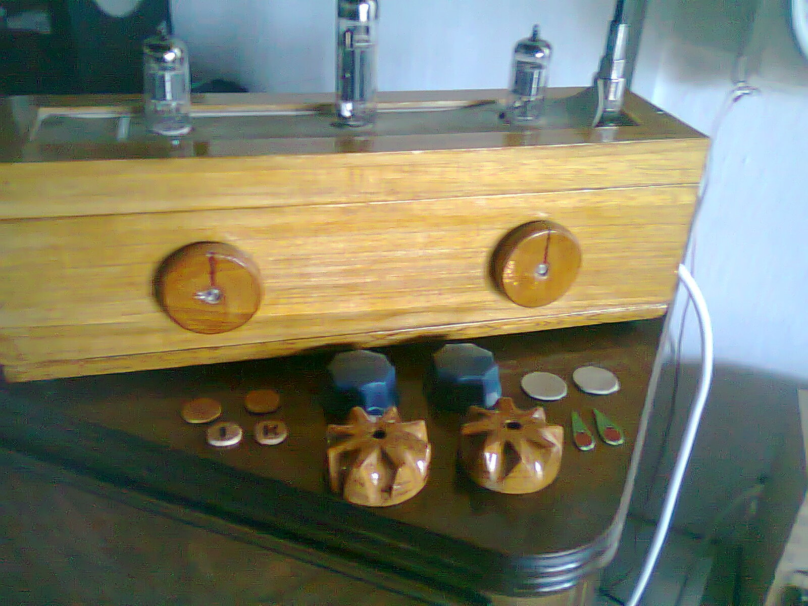

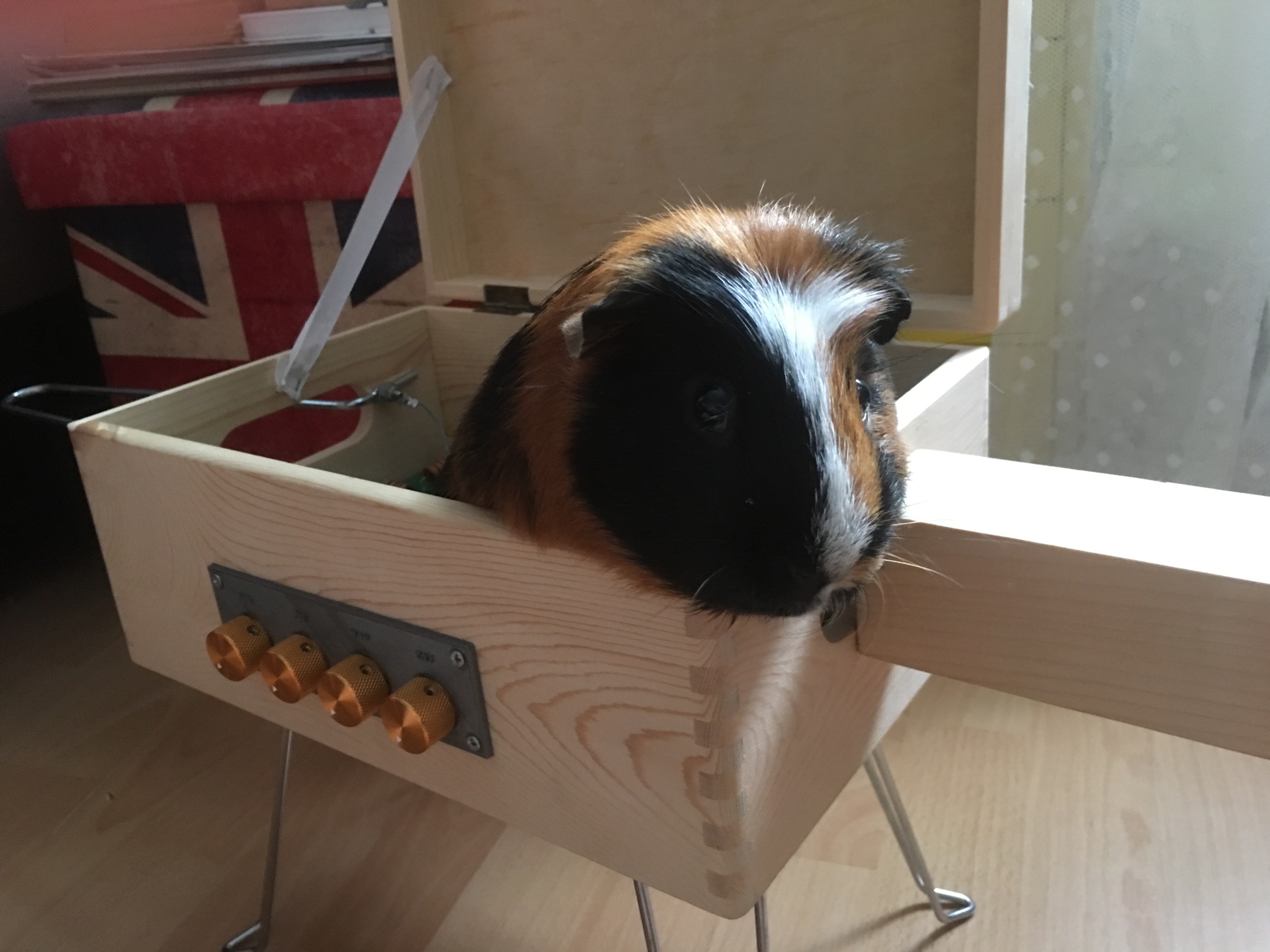

Bedobozoltam a theremint már csak hangolni kell.
Az antennát IKEA wc papir tartóból csináltam A hozzászólás módosítva: Okt 4, 2019

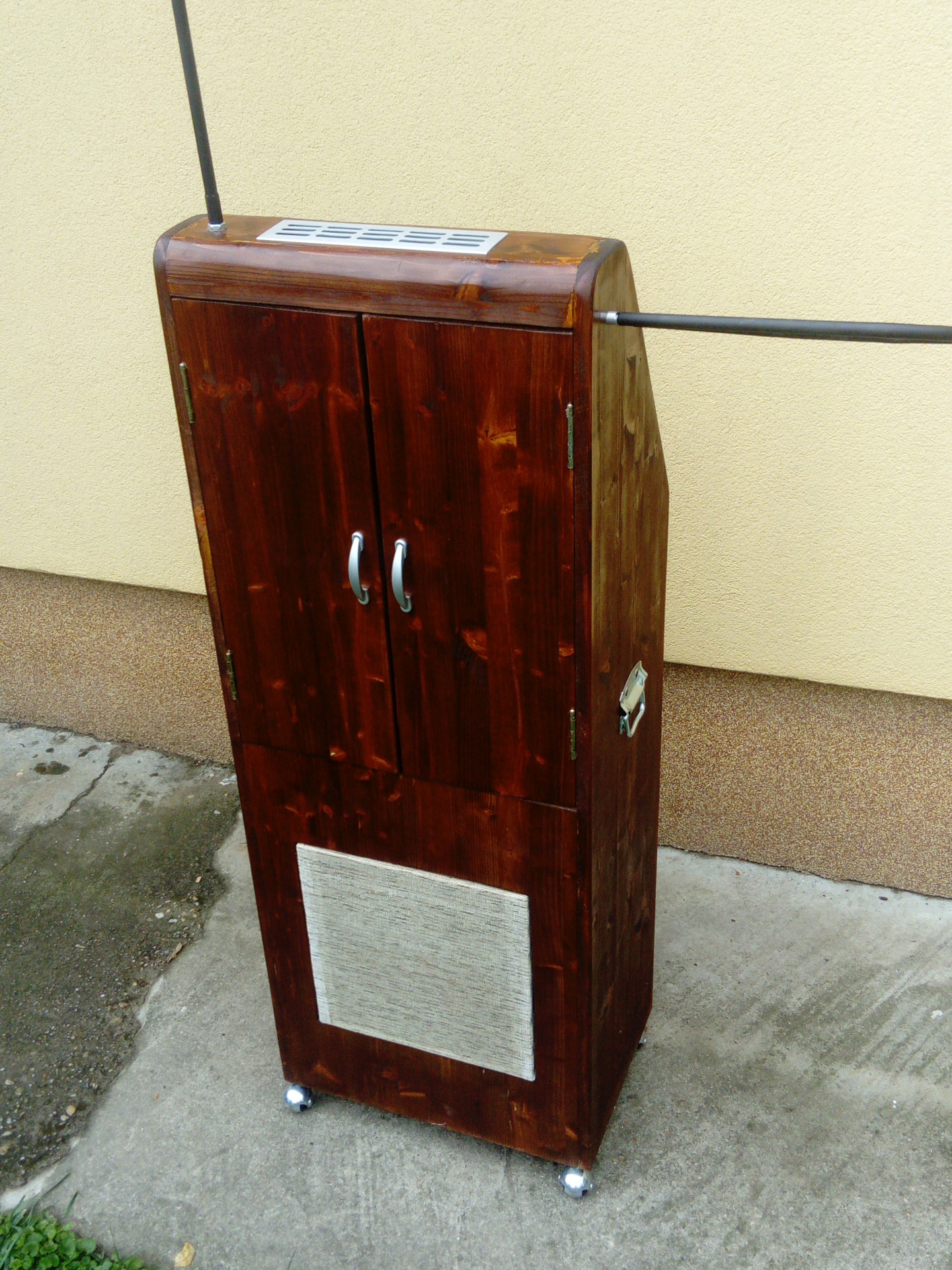

Csak csöves theremineket építek,már lassan 10 éve. Szívesen segítek a témában. Kóczián László
Eco Pityunak gratulálok,nagyon tetszik. Sajnos én az asztalosmunkában teljesen járatlan vagyok,kész dobozt vásárolok és abba bele épül a hangszer.

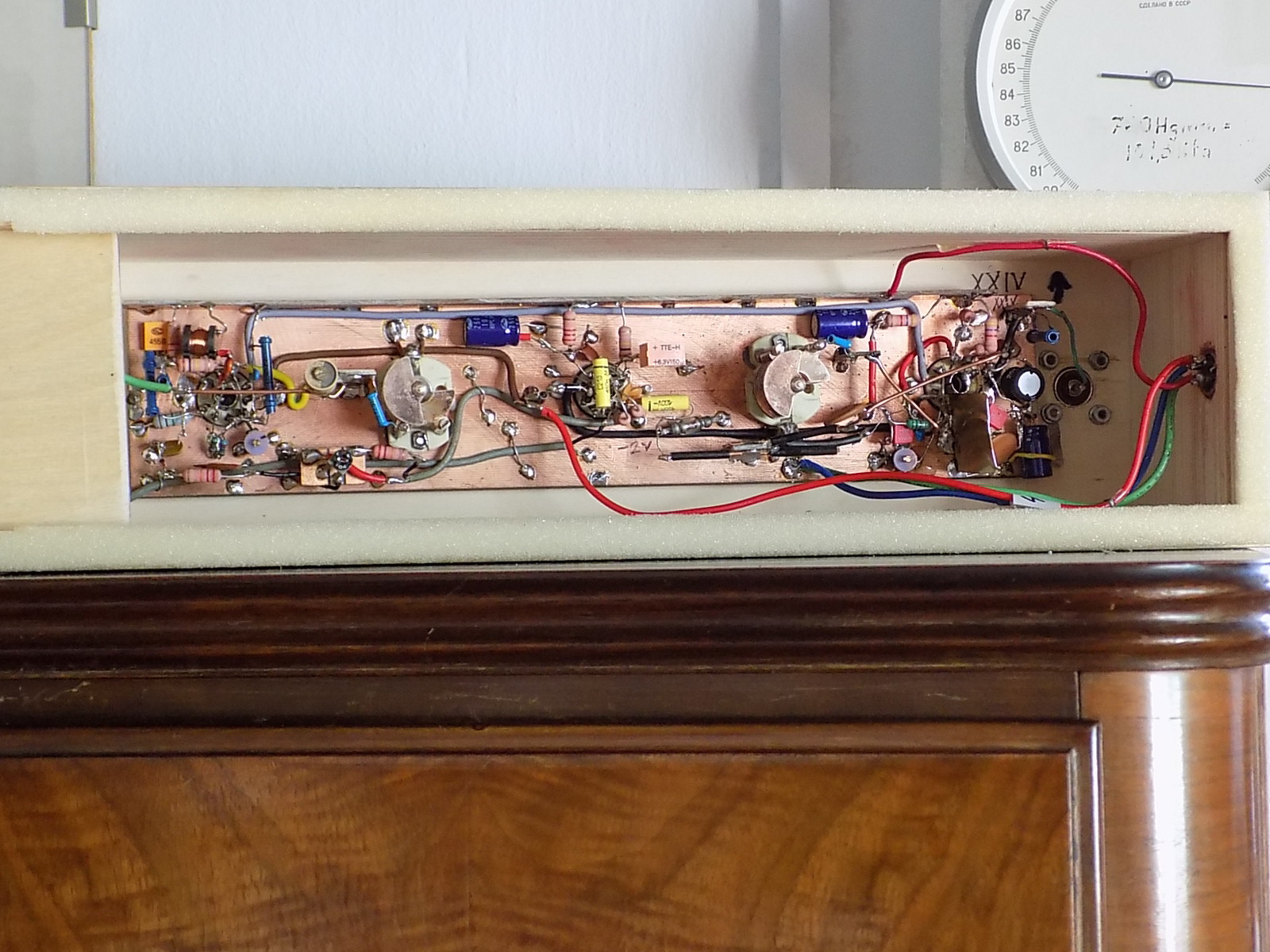

Elnézést,hogy kissé régimódi vagyok (69 ). Köszönöm érdeklődésedet. A kapcsolási rajz megjelent a RÁDIÓTECHNIKA 2017-es Évkönyvben. De,minden hangszerem más,mindig kipróbálok valamilyen változatot. Most tanulom a Fórum kezelését / megpróbálok képeket küldeni a legutóbbi hangszerről ( Holnap ). A belét is szívesen megmutatom. Igen,csak csöveset készítek,van 4069-el és FET-ekkel készített is,nem sikerültek igazán. Üdvözlettel : Koczián László

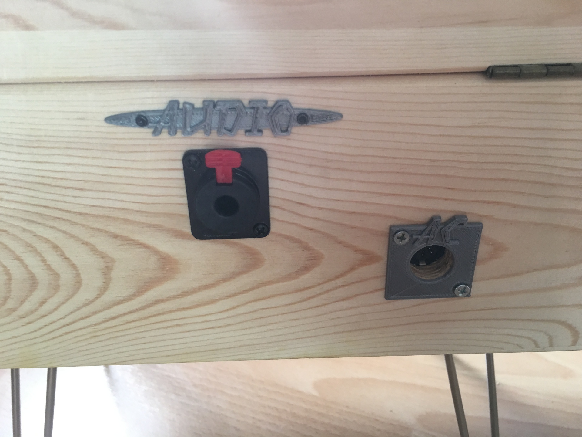

Sok sikertelen kísérlet után nem kínlódtam tovább - a tápfesz.egy négyeres kábelen ( 4x1.5 ) érkezik egy mikrofoncsatlakozón által,kb.2m hosszú. A fűtés és anód földelésének (-) külön éren kell mennie,majd a nyáklapon az optimális helyre forrasztani a min. búgás beállítása céljából. Ígéretemhez híven itt melléklem a friss,ropogós fotókat a XXIV-es beléről. Félvezetőket is használok,Ge-diódákat és zenereket valamint egy 2418 IC-t a fűtés stabilizálása céljábú. (vicc) A tápegységben Graetz kockákat és jó nagy kapacitású elkókat + 1 nF csillám párhuzamosan. Még így is megesik,hogy a szomszéd rossz kapcsolóüzemű valamije bezavar ( vagy a saját monitor tápom ) Az a "fehérzaj" valamilyen gerjedés esetleg ? A - szabályzófeszültséget igen alaposan szűrni kell - de nem "túlkondenzátorozni" mert lelassul. Kelt a karantén 28-ik napján. Üdvözlettel : Koczián László Ja,sokféle csőkészlettel kipróbáltam,legjobb a PCF 802 + PCL82 + PCF 802,a pentódák triódának kötve.
Amennyiben más cső készlet gondolom más munkaponti beállitások ?
