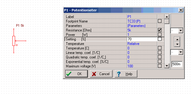

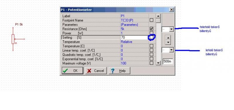

(#) vicsys hozzászólása Feb 8, 2010 /
Segítséget kérnék.
Hogyan tudom a lerakott potmétert "tekerni"? Rémlik valami billentyű kombináció (shift+valami), de nem találom a helpben...
(#) Frankye válasza vicsys hozzászólására (») Feb 8, 2010 /
Emlékezetem szerint a poti tulajdonságainál állítható be, melyik billentyűvel lehet állítgatni. Egyik irányban ez a gomb, a másikban a shift+a fenti gomb "mozgatja". Ha jól emlékszem.
(#) vicsys válasza Frankye hozzászólására (») Feb 8, 2010 /
Neeem jó.... Brühü-brühü...
Sajnálom...
(#) CHZ válasza vicsys hozzászólására (») Feb 8, 2010 /
Én így szoktam beállítani .
Százalékosan szabályozható , alapban 50%-on van .
(#) vicsys válasza CHZ hozzászólására (») Feb 8, 2010 /
Köszi ezt megleltem... Lehet, hogy az EWB-ben van a billentyű kombináció...? :nemtudom:
Így nem tudod állítani ?
Vagy ez nem felel meg ?
De, tudom állítani. Csak sokszor kell végigtekernem és így ez rettentő macerás.
Értem , sajnos más lehetőségről nem tudok .
(#) moltam válasza vicsys hozzászólására (») Feb 8, 2010 /
Be kell jelölni a setting választónégyzetet és jobb szélen ki kell választani 2 billentyűt.
(#) CHZ válasza moltam hozzászólására (») Feb 8, 2010 /
Ez rendben van , de mérés közben nem lehet állítani .
Igen, tényleg így van és ez nem túl előnyös. Azért köszi!
