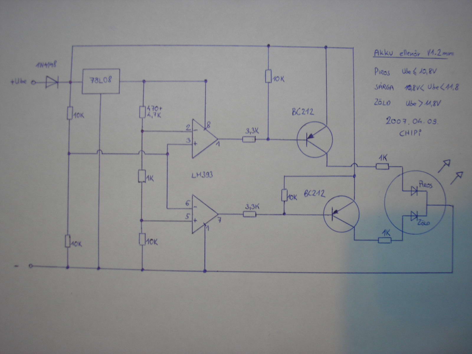

(#) chiplaci hozzászólása Ápr 10, 2007 /
Szasztok!
Nekem kétféle akkufigyelőm vót:
1: kocsiba,a sziv.gyujtó csatlakozójára.
Ez kék/zöld/sárga/piros/villogó piros üzemmel jelezte
az állapotokat (értelem szerint a vill piros a 10,8V, és
ekkor már le is oldott a relé, nehogy a fogyasztó
továbbmerítse az akkut..
(Bonyolúlt- LM324 + NE556 + tranya + relé kavalkád
2: egy duplás komparátor (müveleti erősítő) pl. LM082, de lehet az LM324 fele is.
Lényeg hogy a két billenési szintet fedésbe rakd egymással, így tehetsz a kimenetre egy kétszínű led-ed, (amin ha 1x-re megy a kettő sárgát kapsz.)
12,3 felett ződ, 11V és 12,3 közt kis kíínai, 11V alatt
támadnak az oroszok..
(egyszerü pár alkatrészes mini-játék)
nálam LM393 (elég rossz választás volt) + 2 tranya hibakikuszöbölésnek, mert ez a fránya csak test-re húzza a kimenetét, a led meg közös katódos
Sztem pákát elő, oszt ucca. !
Akku helyett használj változtatható tápot, az pont olyan lessz mint ha merülne/töltődne az akku, majd ha minden tuti, mehet az akkura...
képzeletnek mnindíg csak a beszerzés, és a szabadidő szab határt.. Jó játszást!

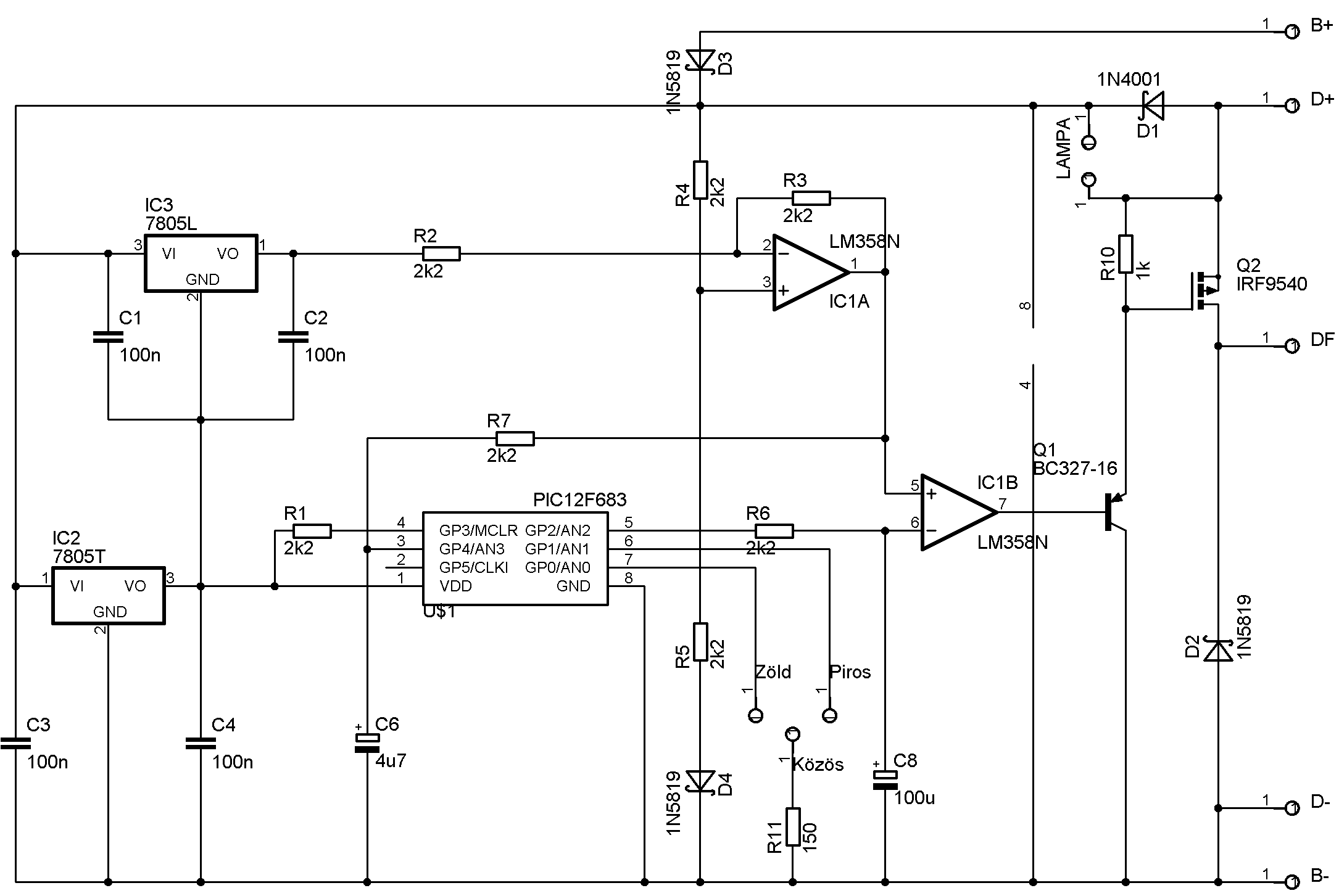

(#) potyo hozzászólása Ápr 11, 2007 /
Én ilyen akkufeszültség jelzőt csináltam. Egy picit elrugaszkodott az egyszerűségtől, de ez töltésszabályzó is egyben. A PIC azért került bele, mert onnantól csak program kérdése a töltés feszültsége és a kijelzés. Végül így állítottam be:
12V alatt sárgán világít - akku merül, nincs töltés.
12V-13V zöld villog - akku rendben, nem merül, de a töltés ha van egyáltalán, nagyon gyenge.
13V-13.7V zöld világít - van töltés, de nem megfelelő, de az akksi legalább nem merül.
13.7-14.3V sötét, de néhány másodpercenként felvillan a zöld, hogy jelezze, az áramkör működik - minden rendben.
14.3V felett piros villog - túltöltés.
Kb. fél éve teljesít egy traktorban, azóta semmi gond az akkuval.

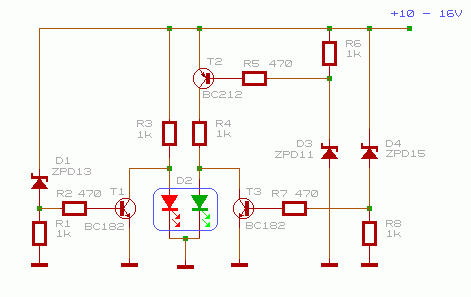

(#) Bush válasza bancsi15 hozzászólására (») Ápr 11, 2007 /
Hali.Itt egy elmés kis kapcsolás.
Egy kétszinű leddel dolgozik,
11,5 volt-ig piros,
11,5V-13,5V között narancs,
13,5V-15V zölden világit.
15 Volt felett sötétt marad,vagyis nemvilágit-túltöltés,vagy egyébb hiba.
Én megépitettem és tökéletesen dolgozik.
A kapcsolást egy másik elektronikai portálon találtam,ha érdekel valakit,akkor késöbb be linkelem.

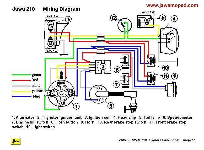

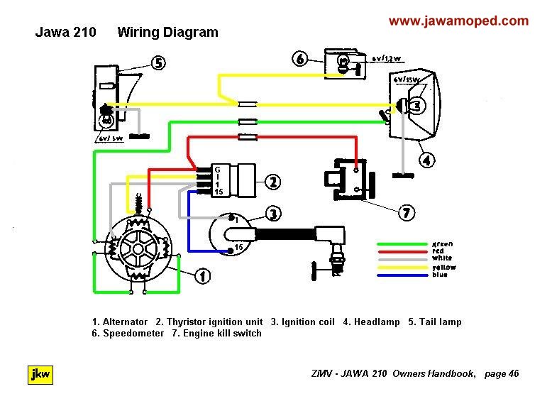

(#) Macsek71 válasza bancsi15 hozzászólására (») Ápr 12, 2007 /
A Babetta nem "termel" valahol egy kis delejt ?
Gyári világítás vagy vmi hasonló...
Onnan +oldható a töltés is ...
Mintha a Robi kistrakeszban is Babetta erőforrás lett volna... Az tudott 6V 15W áramt adni...
(#) Joci77 válasza Macsek71 hozzászólására (») Ápr 12, 2007 /
azt lehet mondani hogy UAz. itt a kapcs is..
(#) bancsi15 válasza Macsek71 hozzászólására (») Ápr 13, 2007 /
De tud, csak a B abetta 6V-tal megy, az akksi meg 12V-os!!!

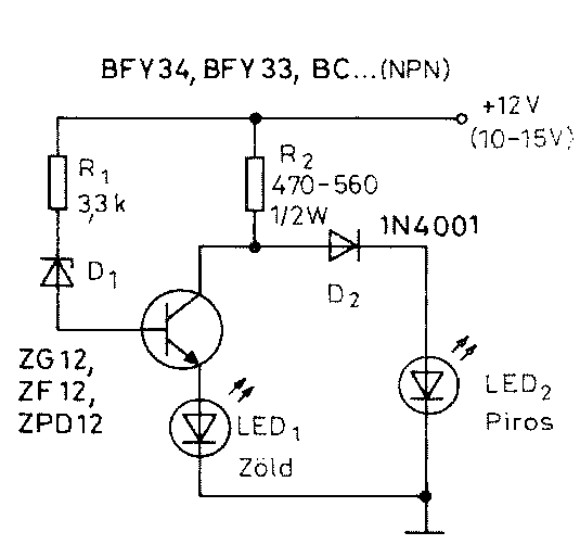

Jómagam viszonylag keveset értek az elektronikához, ezért kérem a társaságot, véleményezze a kapcsolást, amit ITT találtam, viszont ez egy régi oldal, a szerzővel nem tudtam felvenni a kapcsolatot.
Összerakosgattam EWB-ben, de nem azt mutatja, amit szeretnék.
A kérdésem: az eredeti kapcsolás helyesen van paraméterezve? ( Hol rontottam el az ewb-vel?)
Kösz a válaszokat.
(#) potyo válasza Sanya bá hozzászólására (») Márc 13, 2008 /
A rajz működik, úgy 14V-ig a piros led világít, afelett a zöld. Ebből viszont mindjárt következik az is, hogy túltöltés esetén nem jelez (és a 14V felett egykettőre odaérünk), valamint ha a töltési feszültség mondjuk 14V-ra van beállítva, bekapcsolod a fényszórókat, és mondjuk leesik a feszültség 13,8V-ra, akkor már úgy jelez, mintha nem lenne töltés. Ami pedig nem igaz, az akku nagyon jól érzi magát a 13,8V esetén is.
Vannak ettől jobb rajzok is, inkább keress másikat.
