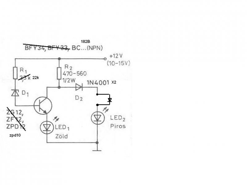

Valami egyszerűbb? A lehető legkevesebb alkatrészes megoldás kellene. Kevés a hely.
Ötlet?
Köszönöm! Átsiklottam felette.
Megépítettem az egytranzisztorost, kissebb átalakításokkal. Nagyon jókat lehet kisérletezni vele
![]() D1-el lehet változtatni a zöld belépési pontot, R1-el a zöld piros átmenetet, és D2 megduplázásával a piros elalvást siettetni... Nekem a bc300-al megépítve nagyon lomha volt az átmenet, ha meg darlingtonbe kapcsoltam kettőt akkor meg túl gyors, ezért választottam a BC182B-t. A jelenlegi adatokkal (2V nyitófeszű LEDdel) 11.8-nál lép be a zöld és 14.4-nél huny ki a piros. A kapcsolás áramfelvétele 14V-nál 18mA. Jó szórakozást a kisérletezőknek.

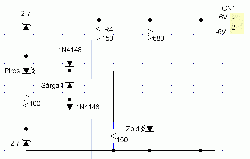

Szeretnék egy feszültségőrt építeni 6v-s akkura, már írtam egy témába de nem kapok rá választ meg így utólag, lehet, hogy nem i8s odavaló, mert az a ledsoros feszültség mérő témája nekem meg ez kellene: Bővebben: Link Hátha valaki tudna nekem segíteni, a lényeg az lenne röviden, hogy ez a kapcsolás kellene nekem csak 6V-re... azaz 6V alatt legyen piros a led (alacsony töltöttség), 6-6.4-ig legyen sárga( jó töltöttség, de nincs megfelelő töltés), 6.5-től 7.5 -ig pl. zöld legyen (azaz megfelelő töltés van), 7.5 felett meg sötét azaz nem világít (túltöltés) egy simsonra kellene nekem ez a kapcsolás, szóval a töltőfesz messze nem állandó normális 7.2V ezt csak magas fordulaton éri el, de ilyen 6.5-7.0 -ig elmegy normális fordulaton is, azaz már itt is tölt 0.7- ~2A -val ford.szám függően, ezért kellenének ilyen hülye értékek.. na most ugye olyan Z diódák nincsenek nagyon amik ezekre a feszkre alkalmasak, meg nem is nagyon értem, hogy az eredeti kapcsolásban is a ledek kigyulladásának a feszültsége miért 0.5V -vel nagyobb mint a Z diódáké... szóval milyen diódák kellenének nekem ehhez meg milyen ellenállások, hogyan tudnám ezt én pontosan ilyenre megcsinálni? vagy kiszámolni, hogy mekkora alkatrészek kellenek... Előre is köszönöm a segítséget.
6V-os megoldásnál minden érték a fele. A zenereknél és az ellenállásoknál is. a fél voltos eltérés a tranzisztorok és a soros bázisellenállások vesztesége miatt van.
Köszi a segítséget.
Akkor tehát minden ellenállást megfelezek és akkor a Z diódák, ha azokat is felezem akkor kellene egy 7V5 a 15-ös helyére... ha itt is marad a +0.5V akkor az már érdekes lesz mert 8V-nél lesz nekem túltöltés, 6V-s akksinál az már igen komolyan túltöltés volna szerintem... szóval nekem valami 7V körüli Z kellene ... mivel ha rászámolom a +0,5V-t akkor fog túltöltést jelezni 7.5V -nél... na ilyen Z dióda nincs... legközelebbi a 6V8-as de az meg nem lesz jó mert 7.3-nál már túltöltést jelezne... és hát odáig még csak-csak elcsúszhat a töltés azért... tehát valamivel akkor ezen kellene emelni... Aztán lássuk lejjebb. 13V-s helyett kellene akkor 6,5-ös, de ilyen nincs ugye, van viszont 6v2-de ez se jó mivel ez 6.7V-nél jelezne normál töltést... nekem már 6,5nél kellene, hogy azt jelezzen...azaz a 6v2-es sem jó, ez alatt meg már csak 5v6 van ami meg már 6.1-nél töltést jelezne ami meg nem reális... tehát ezen kellene feltolni 0.4V-t. Akkor van még az a variáció ami azt jelzi amikor le van merülve, na ez kellene 6V alatt... itt akkor nekem a 11-es Z helyett kellene 5.5 -ös ami nincs ugye.. de van pl. 5v1-es ami meg már jó lenne.. mert akkor 5.6V alatt már lemerültet jelezne.. na ez kellene akkor ujra eltolni 0.4V -vel... Na most akkor tehát a diódák meg is vannak: 5v1, 5v6, és 6v8 csak az kellene, hogy valahogy el kellene még tolni ezeket az értékeket 5v1 és 5v6 esetében 0,4V-al, a 6v8 -at pedig 0,2V -vel... Ezt hogyan lehetne megvalósítani akkor?
Ezért jó kisebb feszültségeken a műveleti erősítős-komparátoros megoldás. Ott finoman be lehet lőni a billenési szinteket.

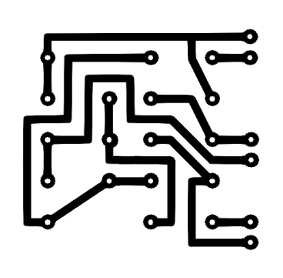

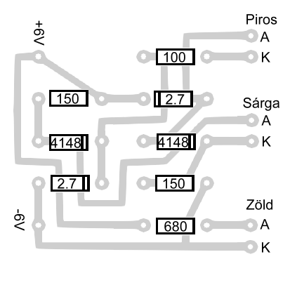

Nem kapott választ, hogy jó-e az a kapcsolás így ahogy van. A csatolt linkje már nem működik, de csatolom működőképesen, erről lenne szól. Érdekel engem is, hogy így ahogy van jó-e érdemes-e így nyákot terveznem hozzá? Bővebben: Link
Ez így ahogy van működik.
Készítettem hozzá gyorsba nyákot, és tökéletes. Jó kis LED-es feszültség mérő egység lett belőle. |
