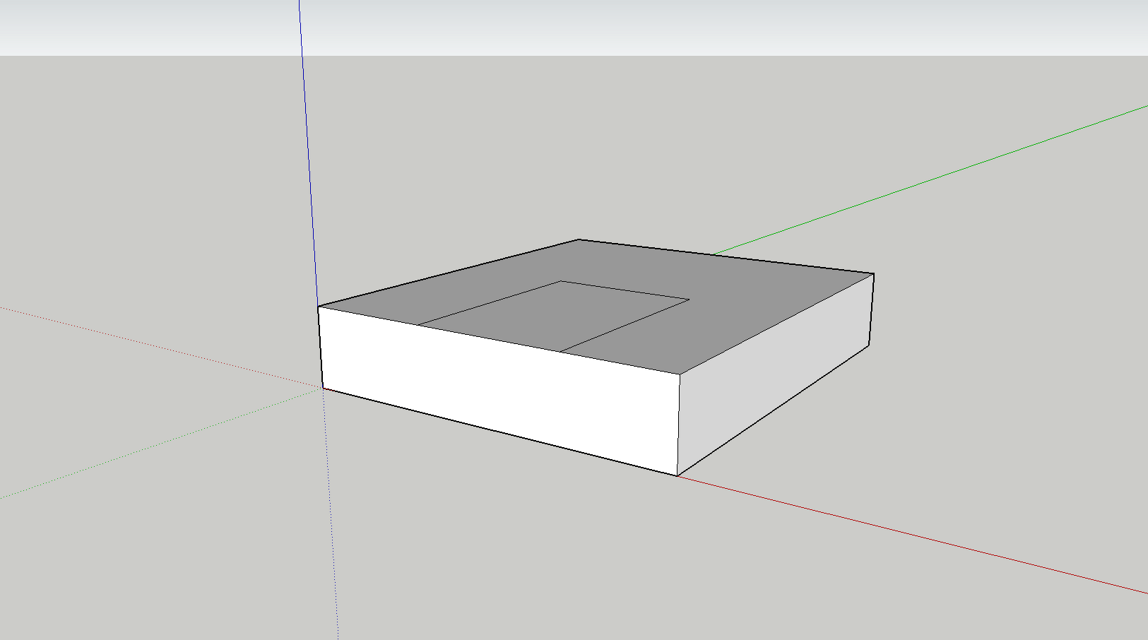

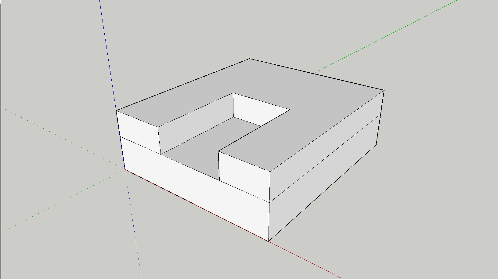

Azon a szinten van egy külső, belső felületváltás a modellben. Én egy belső, nem látszó felületet sejtek a dolog mögött. Emiatt szoktam egy non manifold konverterrel is megnézni a modelljeimet, illetve sokszor CTRL+X-el leszedem a felső felületet modellezéskor, hogy mögé kukkantsak, nem maradt-e ott egy felület, ami nem látszik ugyan kívülről, mert takarásban van, de a szeletelő figyelembe veszi. Sokszor ha transzparens a modell, olyankor sem látszik jól. Sőt van, hogy jól rajzolod, de a programod úgy gondolja, kihagytál egy felületet és legenerálja.

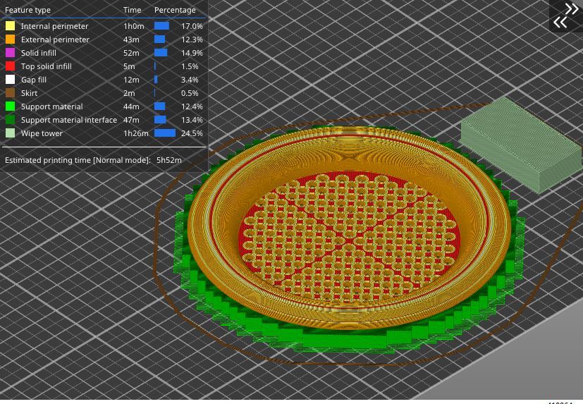

Hello! Superslicer-t ajánlom. Hasonló a felülete mint a PrusaSlicer-nek vagy a Bambu Studio-nak, csak ez univerzális. Vagy azok hasonlítanak a SuperSlicer-re. Illetve nem kell telepíteni windows alá, pen-drive-on is magaddal tudod vinni és bármely gépen meg tudod írni a programot.
Külön jó, hogy van 3 kapcsoló, simple, advanced és expert. így aki kezdő, nincs előtted 200 paraméter. A támaszokat jól kezeli, tudod a support-ot és a support interface-t is külön-külön testreszabni, mintázat, sűrűség, méretek stb.
Látod az időket, ki és be lehet kapcsolni a "feature-öket", azaz a nyomtatáskor használt alaksajátosságokat (pl. külső kerület, kitöltés, túlnyúlás stb...)
