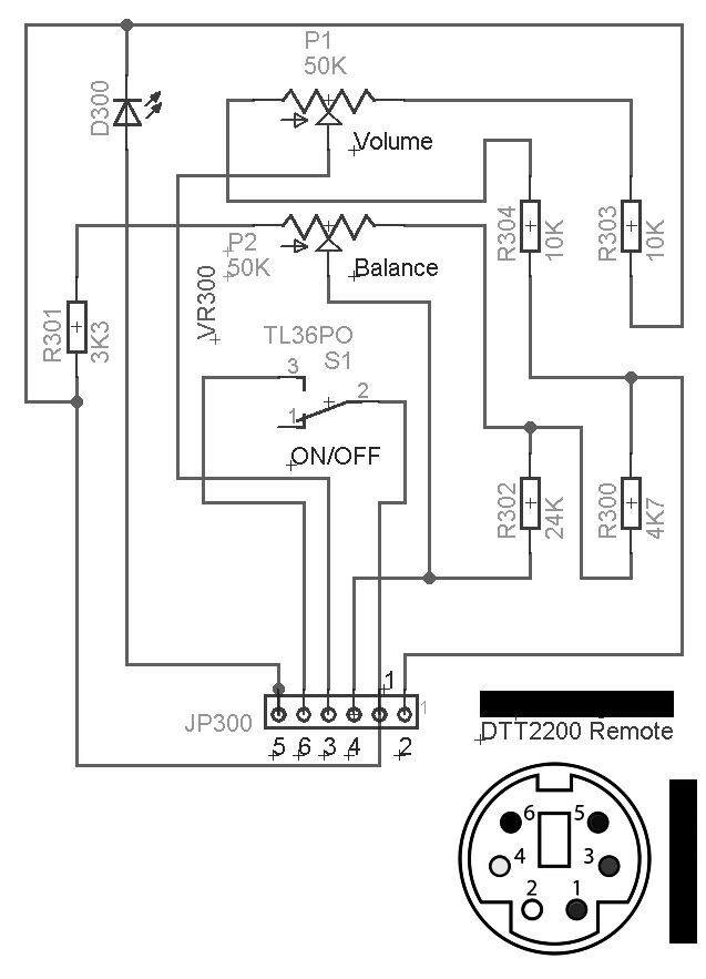

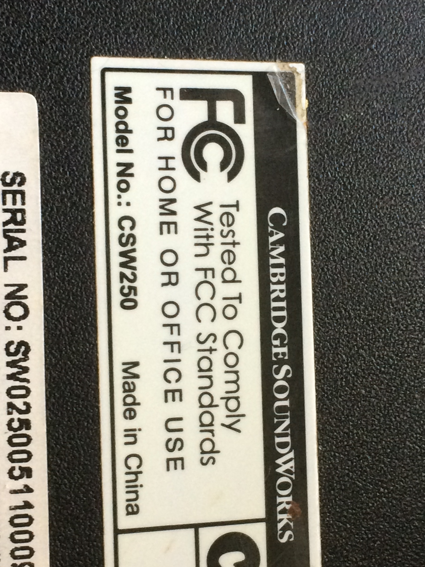

(#) oregtamas0202 hozzászólása Júl 9, 2026 /
Cambridge Soundworks CSW250 Aktív Subwoofer
Üdv !
Segítséget kérek !
Nem ad életjelet , táv elveszett .
Köszönettel: Öreg Tom
(#) pipi válasza oregtamas0202 hozzászólására (») Júl 9, 2026 /
Szedd szét, mit látsz?
(#) orcika70 válasza oregtamas0202 hozzászólására (») Hé, 6:29 /
A tuchel csatlakozós vezetékes táv, nincs?
(#) uniman válasza oregtamas0202 hozzászólására (») Hé, 9:19 /
Nekem a FPS2000 nagyobb tesója van meg, ez 4 hangszórós. Ránézésre ugyanolyan a vezetékes távja.
A mini Din/PS2 kiosztását kéne kideríteni, azt üresen hagyva nem fog megszólalni.
Megpróbálkozhatsz a csatolt rajzom alapján működésre bírni.
A hozzászólás módosítva: Hé, 9:20

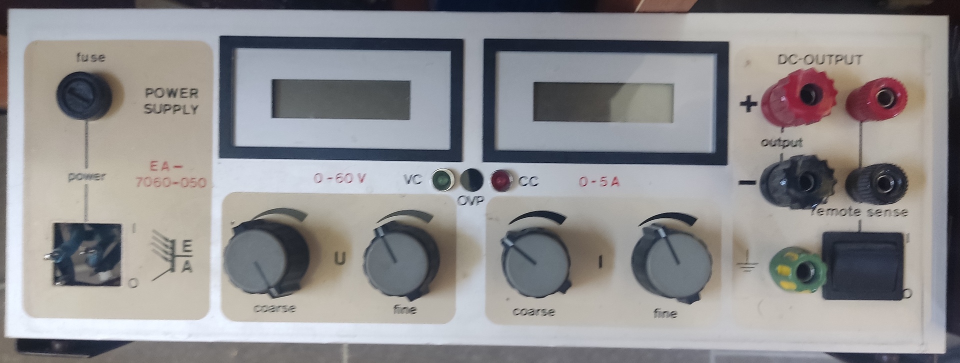

(#) wbt hozzászólása Hé, 16:23 /
EA-7060-050 tápegység
EA Elektro-Automatik (Tektronix???) 60V/5A-es táp rajzát keresem. 1995-ös, a cég már csak milliós csodatápokat gyárt, nem válaszol az AI chat-jük, szerintük ilyen nem is volt. Működik, áramkorlátja halott (meg a hálózati kapcsolója). Ha már kilóra adták, ki szeretném pofozni. Előre is köszönöm a segítséget, Tisztelettel: Jani

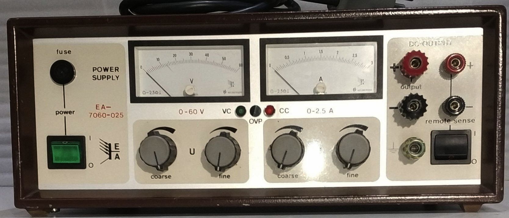

(#) uniman válasza wbt hozzászólására (») Hé, 17:01 /
Képet is mellékelhetnél! (...hogy lássuk, hogy létezik és nem írtad el a típusszámát, EA-PSxxxx)
(#) wbt válasza uniman hozzászólására (») Hé, 21:14 /
Szia, íme. A főkapcsolót kiszedtem (vadásztam), igen nehezen szerelhető jószág előlapilag (ott már találtam kontakhibás potit )
(#) uniman válasza wbt hozzászólására (») Hé, 21:31 /
Kösziii...kérdezz rá a chat-en a 025-ös végűre, hátha.
(#) wbt válasza uniman hozzászólására (») Hé, 22:09 /
Panel 99%-ra ilyen, akkor van remény! (csak digitális műszerek vannak itt), úgy látom, maga a vezérlő mm-re egyezik. Köszönöm!!! legalább az irány meg van.
