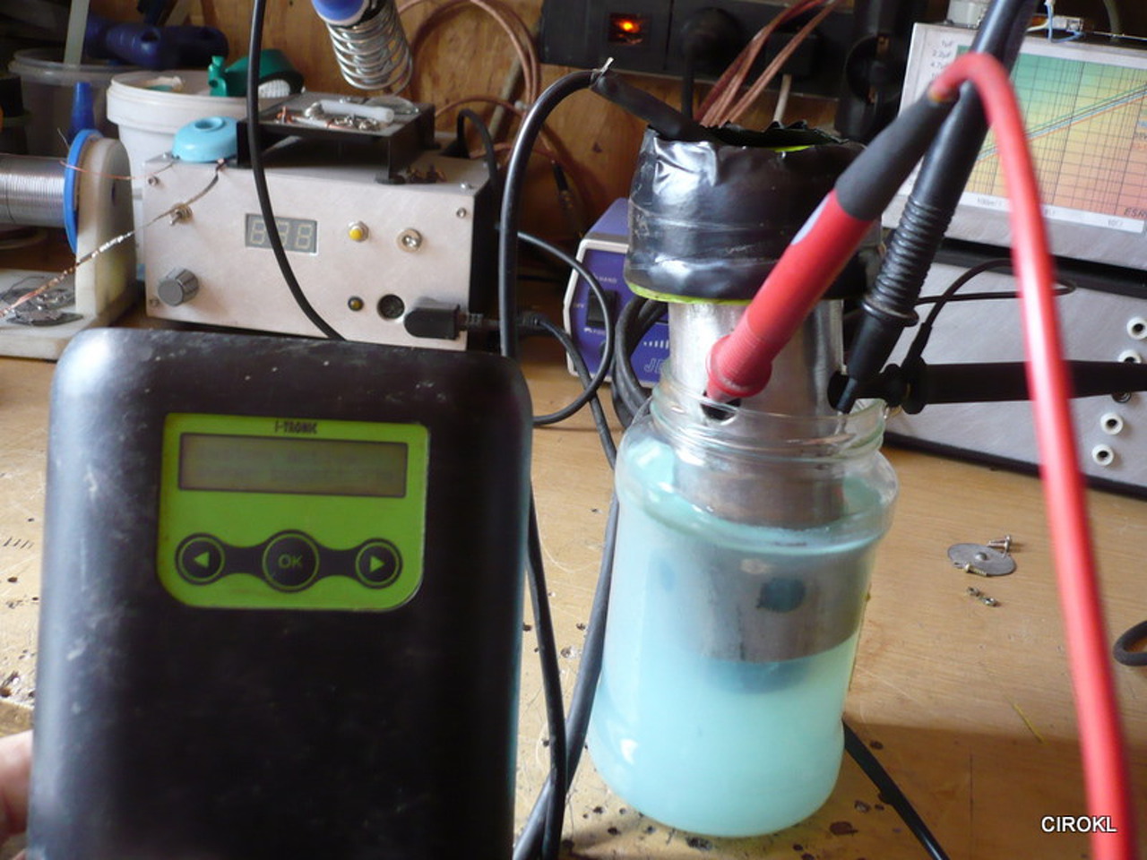

Bár nagyon régi téma de most került előtérbe itt most egy haver szerzett egy velda cuccot és na mondom kicsit rendbe kapom mert leharcolt állapotban volt nagyon ,
Ezen alkalommal felkerült az asztalra és méregetés tesztelés történt az eredmények érdekesek számomra de minden rendben van ezért közzé teszem hátha valakit érdekel !

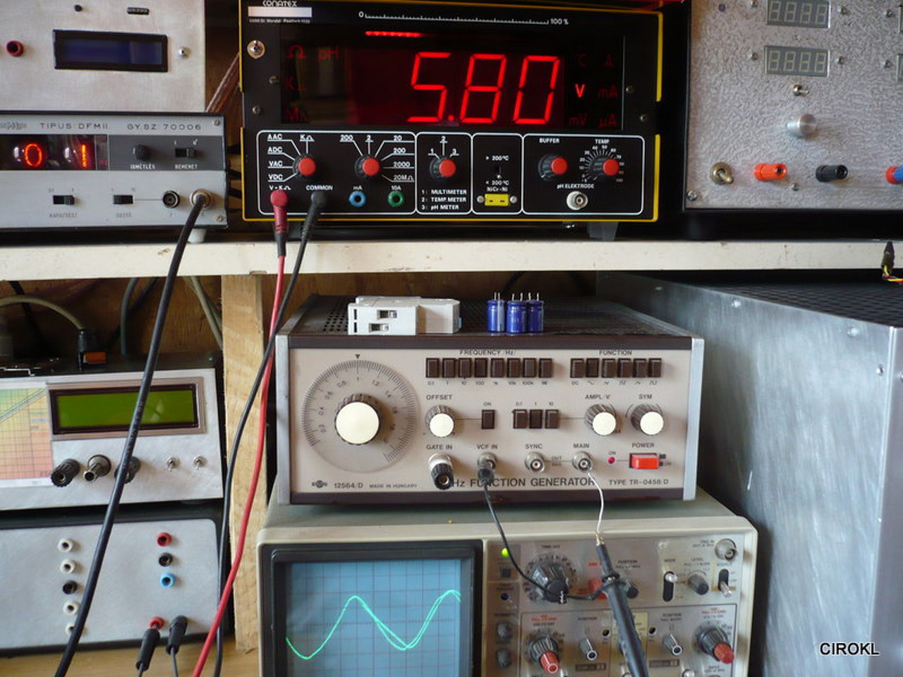

A készülék velda I -es 5,15.25,35,45 % os léptékeket tud és van a szuper fokozat ez csupán annyiban különbözik a többi százalékos megosztástól hogy direktben megy , és itt a jön a százalékos arányok felosztása ami csupán annyit csinál hogy 5-től 45 % ig pár tized másodperces léptékeket oszt fel .

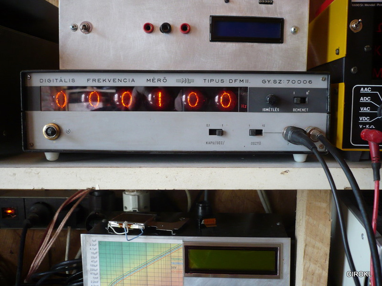

Durván az 5% az 2 másodperc és a 45 pedig 1 másodperc ciklust eredményez , a készülék FIX kimenő feszültséget produkál és FIX frekvenciát ami 100hz és kb 5,5 Volt nagyságú feszültség . Mindez természetesen vizben terhelve , a próba egy fél liter vizben történt és alig 5 perc alatt szépen telitette rézzel a fél liter vizet ezt a mellékelt képen is jól látni !
