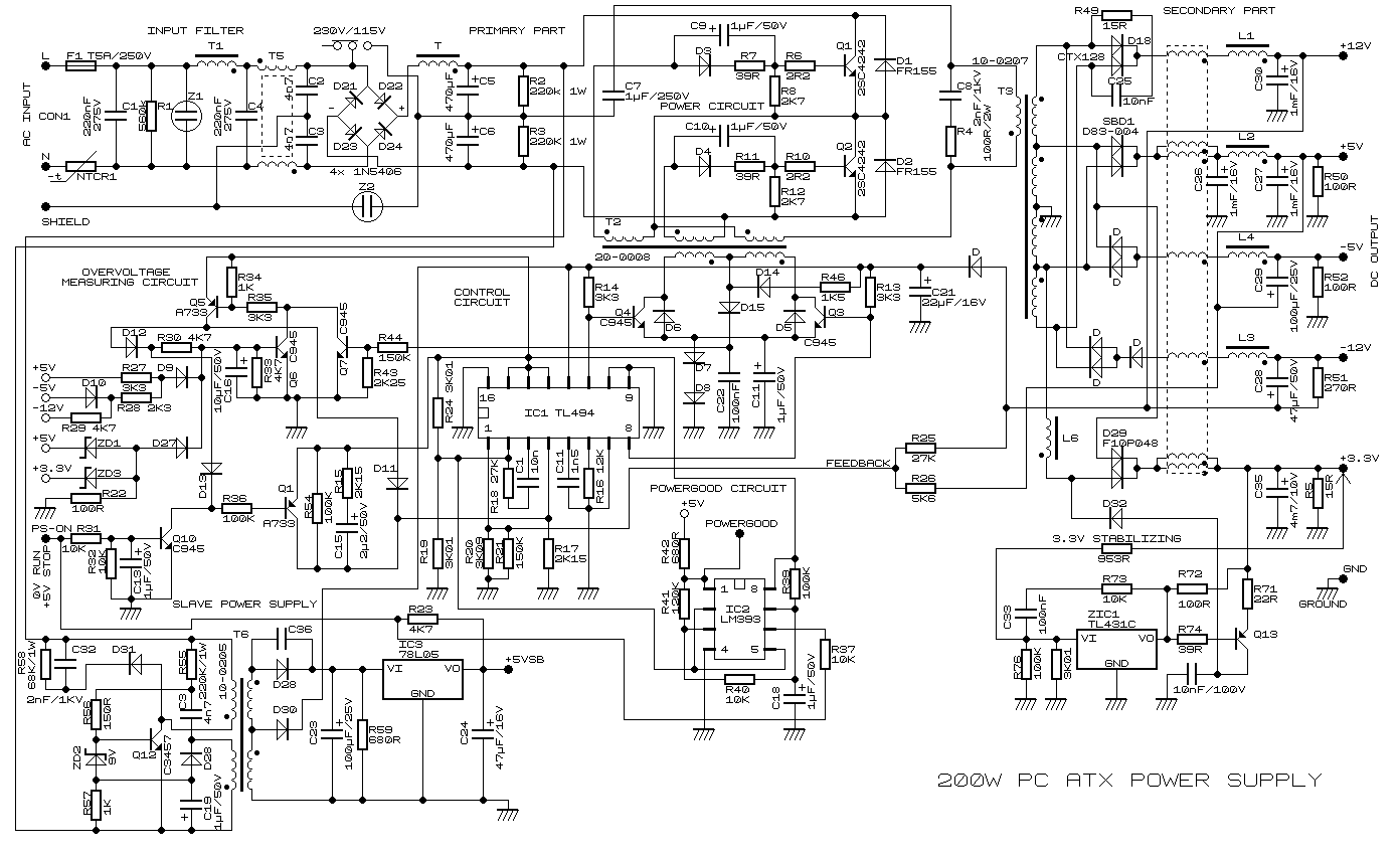

Az lenne a kérdésem, hogy egy régebbi tipusu ATX-es tápnál, hogy lehetne növelni az a határt aminél túlzott áramfelvétel esetén lekapcsol? Vagy nekem még az is jó lenne, hogy lekapcsolás után kis idővel induljon újra, mert ez csak ha kihúzom a hálozatból akkor indul újra!
Aki tud segítsen!
(#) Pixi válasza Pixi hozzászólására (») Okt 26, 2008 /
Senki sem tud ezügyben segíteni nekem?
Ja és még az is érdekelne, hogy lekapcsolás nélkül hogy tundám felhúzni a feszt olyan 15 volt környékére, mert a potit lecseréltem, de 14 volt elött nemsokkal lekapcsol!
Valahol olvastram itt az oldalon róla, de sajna nem találom a topicot!
(#) dbase hozzászólása Márc 12, 2009 / 2
Haliho, Találtam egy linket sok leírással és rajzokkal, remélem újat mutatok:
http://www.chirio.com/switching_power_supply_atx.htm
