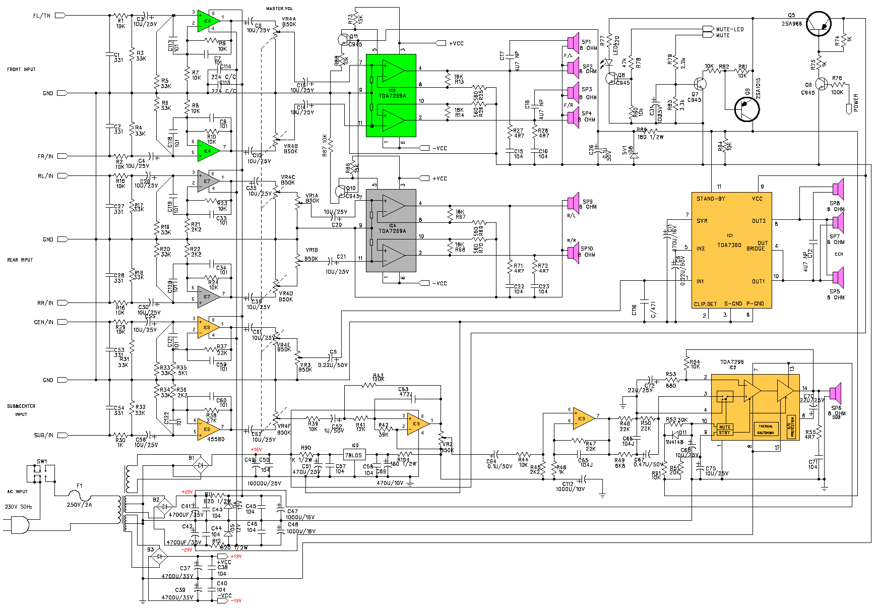

Hali Van egy Genius sw-hf5.1-erősítőm és használt közeb búg a hangszóró mit lehetne vele kezdeni? Még nem volt szétszedve.
(#) feri44 hozzászólása Márc 11, 2013 /
(#) zolika60 válasza feri44 hozzászólására (») Márc 11, 2013 /
Rövidrezárt bemenettel is búg?
(#) feri44 válasza zolika60 hozzászólására (») Márc 11, 2013 /
igen
Akkor a tápegységet vizsgáld meg.
(#) feri44 válasza feri44 hozzászólására (») Márc 11, 2013 /
mi a teendő felületileg a panel hibátlan
nincs megcsattanva semmi a panelen
trafó 100% egyenirányító hibátlan bemértem
Pufferkondi kiszáradásra tippelnék. Cseréld ki.
kicseréltem de változatlan az eredmény
Más tippem így hirtelen nincs, Itt találtam egy rajzot, talán segít.
