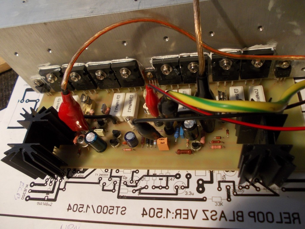

(#) blasz hozzászólása Szept 30, 2013 /
Szia Reloop csak összeizzadtuk a dolgot,ilyen lett,de kicsit sok a magas benne.
(#) Doncso válasza blasz hozzászólására (») Szept 30, 2013 /
Tetszetős, szép darab.
(#) blasz válasza Doncso hozzászólására (») Szept 30, 2013 /
Köszi,kötöm a Preludiumra
Nem érdekel. Na mikor megláttam azt a négy preludimuot, sárgultam rendesen. Nagyon szép állapotba vannak. Nagyon jó dobozok. Az biztos.
(#) reloop válasza blasz hozzászólására (») Szept 30, 2013 /
Szia! Örülök, hogy sikeresen beüzemelted. Ez a kapcsolás a hangszínen nem nagyon tud változtatni, ami bemegy az jön ki felerősítve.
(#) blasz válasza reloop hozzászólására (») Szept 30, 2013 /
Megoldottam,lefojtottam a piezzót.Most 2x90vDc ről megy de csak 100w a táp. de jó holnap sinus próba jön,és mérések

(#) blasz hozzászólása Okt 1, 2013 /
Elkészültem mind 2db végpanellel.Kimértem 1v sinussal törésig 47,5 vAc jött ki belőle,hál isten a második panel pöcre indult mint a Jawa mustang
