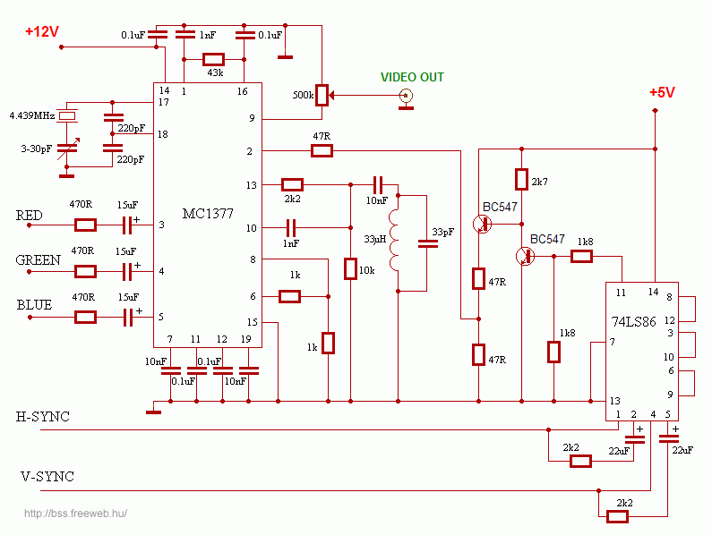

Amit, én adtam, kapcsirajzot, az a VGA kártyát, lehet TV-re kötni komponens jellé alakítja a három színt és a V/H -is jeleket, és egy miniBNC (vagy közismerten RCA) lehet kötni TV hez!

"Amit, én adtam, kapcsirajzot, az a VGA kártyát, lehet TV-re kötni komponens jellé alakítja a három színt és a V/H -is jeleket, és egy miniBNC (vagy közismerten RCA) lehet kötni TV hez!"
Kedves Barátom! A rajzod RGB-ből PAL (kompozit) jelet generál 15625Hz sor és 50Hz képfrekivel. Teljesen alkalmatlan VGA jel átalakítására, mivel annak legkisebb sorfrekije (640*480-31500Hz) is igen messze van a TV szabványtól. Nagyon sok helyt láttam már ezt így ajánlani, sőt olvastam, hogy volt aki meg is építette (persze használni nem tudta...) Ez az IC igazából a TV jelgenerátorok lelke volt: a processzor által előállított ábrák, színek, rajta keresztül váltak a TV számára ehetővé. Sajnos a probléma nem oldható meg digitalizálás nélkül: az adatfolyamot RAM-ba kell írni VGA sebességgel, majd onnan kiolvasni TV sorfrekivel, aztán D/A konverterrel visszacsinálni analóggá. Vannak ilyenek - sajnos aranyárban.

De akkor ez a kapcsolás miért nem jó, kompozit jel genereálására?!
Ha megvan a VGA csatlakozón, az RGB jel és a V, H szinkron? Ebböl csinál, egy kompoziot (sima PAL) amit a TV AV bemenetére, rá lehet satlakozatni! Gondolok, arra hogy erre a felbontásra, és frissítési gyakoriságra, állítom a kértyát nem? (vagy ez nem lehetéges?)

Idézet: „Ami kb. 600X800as felbontást jelent, és a függőleges frissítési frekvencia 50Hz...” Mutass 1 (azaz:egy) LCD monitort, mely ezt lekezeli. NINCS! Amik a neten keringenek, kamu kapcsolások, hidd el. :yes: Nem működnek. CSAK spec alkatrész felhasználásával lehetséges. Azt meg az életben nem forrasztja fel nyákra, és konfigurálja, földi halandó, otthon az iróasztal sarkán.
