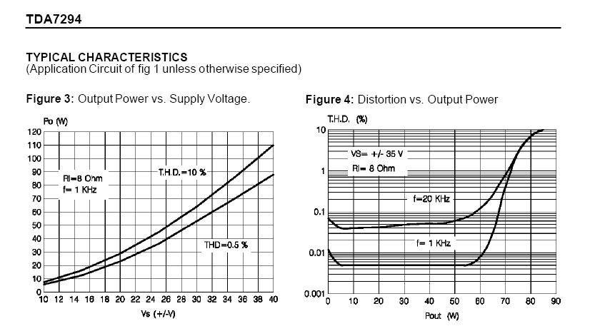

hq video:
TDA7294V 714 Ft nettó (mono)
+-35v ról 1x70W 8 ohm THD=0.5%
STK4231II 2127 Ft nettó
+-40v ról 2x80W 8 ohm THD=0.4%
+-51v ról 2x100W 8 ohm THD=0.4%
+-56v ról 2x160W 8 ohm THD=0.4%
hol van a 6* os ár ??
mennyivel jobb egy stk! kezdek rá jönni

(#) Sempy válasza Scott hozzászólására (») Ápr 30, 2006 /
Mielőtt hülyeségeket irogatsz először olvasni kéne 60w 1kHz 0,01%THD... 0,1%THD alatt hifi szoval mi a szar????? Ne mond nekem hogy 60W HiFi neked nem elég! De ha nem akkor használd hídban, 100w-nál még mindíg 0,02%THD... Mondj nekem egy jobbat ebben az árkategóriában... szóval még ez is 5ször jobb minbt a hifi Lehet hogy csak szar a táp vagy szar a panel, de ez minden végfokot begerjeszt... maga a tok azért még lehet jó
(#) szabi83 válasza Sempy hozzászólására (») Ápr 30, 2006 /
„Mielőtt hülyeségeket irogatsz először olvasni kéne 60w 1kHz 0,01%THD...”
kötözködök
az nem 60W, hanem csak 50W.. :nezze::nezze:
(#) Sempy válasza szabi83 hozzászólására (») Ápr 30, 2006 /
Ja... elnéztem

(#) szabi83 válasza Router hozzászólására (») Máj 1, 2006 /
dupla jah, de hidba, stereoba, akkor 4db tda7294 igaz?
ez 2x150W 8 ohm +-25v thd=10%
számoljuk ki a trafót neki
4x50W(disszipált telj.)+2x150Wx1.5= 750W os táp kell neki minimum szerintem
a 4 tda árán veszel egy stk-t és akkor az jobb is
