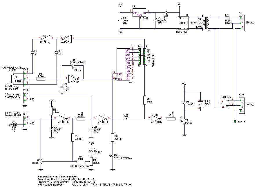

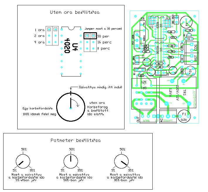

Valaha ezt az áramkört egy vízmedence szivattyú működtetésére készítettem. A feladat amit leírtál, elég hasonló. A működési ciklusidőt egy áthelyezhető Jumper-el lehet kiválasztani. És hogy a ciklusidőn belül mennyit járjon a szivattyú, azt egy potival lehet beállítani a ciklusidő 5..95%-ában. (A ciklusidőt binárisan változtatható. Természetesen az rövidebb is lehet, ha a számláló, másik Q kimenetét választjuk ki. Esetleg az időzítő kondit megváltoztatjuk.) Van még egy CDS fotoellenállás bemenet, hogy csak akkor működjön, mikor süt a nap. Ide akár egy hőérzékelő termisztort is be lehetne illeszteni. (Persze ez nem egy korrekt dolog, mert a kapcsolási pont és hiszterézis nem állítható szabadon, de kis szerencsével összehangolható a CMOS bemenetével.) Ez nem egy tudományos áramkör, de minden esetre ez egy kész és üzemképes berendezés. Azért adom közre, hátha hasznodra lesz. üdv! proli007

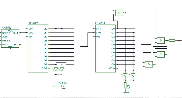

Cmos ic-k kel talán ezzen az elven próbálkoznék.
Az időt két Yackley-vel kell beállítani (ezen látszik mit állítottál be) a kijelzés ledes 10/1 s (ha az időalap 1s) .

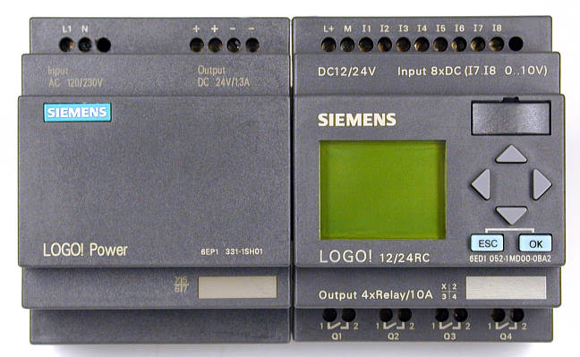

tegyél bele valami kis PLC-t. ennél jobb nem kell a többi csak rajtad múlik.

Évekkel ezelött hasonló dilemám volt. Ahogy az elötted hozzászoló is irta erre a célra nagyon ideális a mikró plc aminek van lcd kijelzője is. Manapság már itt a fórumon is lehet elég jó áron hozzájutni. Azt a tipust válaszd amit lehet FBD-ben is programozni.
Feletted lévö hozzászolásnál ott a válasz,ha Moeller Easy-t választasz annak van kihelyezhetö LCD modulja is
