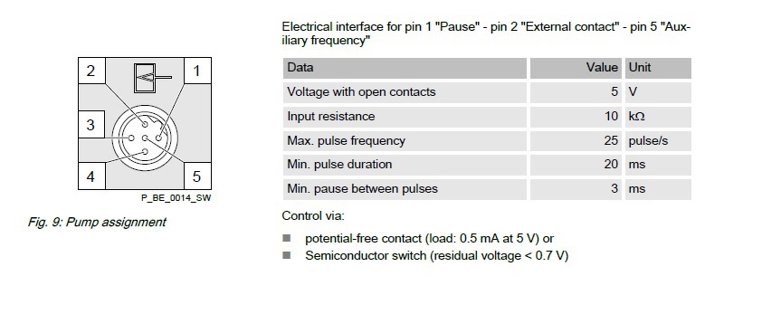

A segítségeteket szeretném kérni a következőkben.
Az alap felállás hogy egy vízóra számláló (Sensus hri-A4) küldi az impulzus jelet (1imp/10L) egy szabályzó készülékhez. A bekötése az következők szerint: fehéren +15V, barna a bemeneten.(1 kép)
Be kell iktatnom egy vegyszeradagoló gépet (ProMinent). Kettő vízmérő nem fér be helyileg, meg nem is volna elegáns. Ezért arra gondoltam, hogy a vízóra jelét megosztom egy optocsatolóval, mivel a vegyszeradagoló negatív jellel dolgozik a szabályzó meg pozitívval.
A világító diódát a vízóra számláló után a sárga vezetékre kötném, (szabályzó kapcsolt +15V) egy megfelelő ellenálláson keresztül, vagy ha nagy a feszültség akkor egy 78-as IC-t is beiktatnák.
A fototranzisztor a vegyszeradagoló gépnek adná a negatív impulzust. Adatok 2kép.
A gépet "External contact" üzemben használnám. Valahogy így, 3kép.
Az optocsatoló és az R1 ellenállás kiválasztásában kérném a segítségeteket, ill. ami még kelhet hozzá. Az elsődleges szempont az üzembiztonság, működő képesség.
Segítségeteket előre is köszönöm
(#) niedziela válasza Gazsi1 hozzászólására (») Jan 9, 2022 /
Opto: TLP627
R1: 1k
