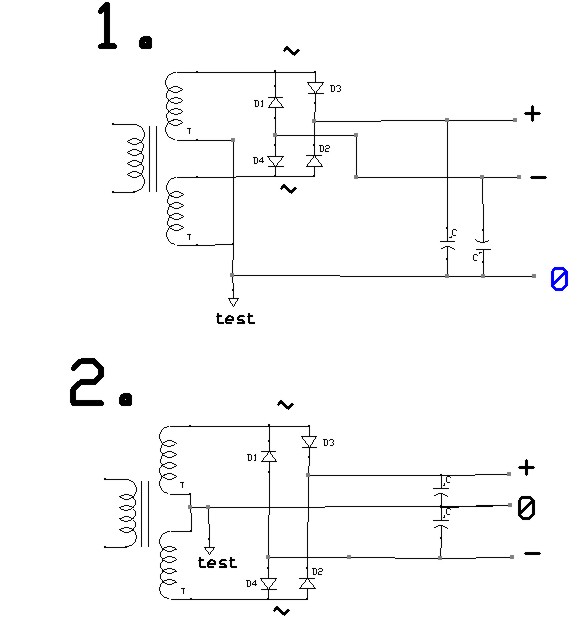

(#) Tom Lord válasza Peti_85 hozzászólására (») Júl 25, 2006 /
No.
Te az 1sz. rajzot készítetted el.
Mivel a tekercseid teljessen azonosak, egy irányba vannak tekerve, a greatz váltó oldala akár össze is köthető (ekvipotenciális pontok).
Tehát az egyenrángatód egyutas lett. A trf-1 egysz rajz szerint.
Ha 2 különböző feszültségű tekercset készítettél volna, akkor a kimenő feszültséged a nagyobbik tekercs feszültségét veszi fel mindkét polaritásnál ( a szembekapcsolt kissebb feszre kötött dióda lezár).
A poz ill. neg. pont között nem is tudsz feszültséget mérni, ha nincsenek bekötve a kondik, csak a 0 ponthoz viszonyítva!
És a tápfeszek "hullámossága" is sokkal rosszabb, brummosabb az erölködőd.
A jó bekötés a 2 sz rajz szerinti!
A tekercsek kezdetét a "T" jelöli!
Én szétbontanám a tekercsek kezdetét, akkor is, ha szét kell szedni a trf.-t!
Valószínüleg azért melegszik a mag, mert az egyik, állt. a poz. tápon nagyobb a terhelés.
Ha átkötöd, a mag, ill. primer tekercs mindkét félperiódusban azonosan terhelődik!:yes:

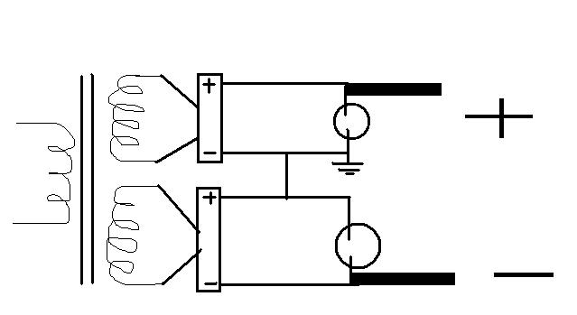

(#) Peti_85 válasza Tom Lord hozzászólására (») Júl 25, 2006 /
Jó hát ... Te is tudod hogy barmolás lesz a vége, de semmi gond! Meglesz!
Egyébként most jutott eszembe, hogy az én "tekercselésemell" is meg lehetne oldani a dolgokat...
Dupla egyenirányítással...
Csak azzal végkép nem akarok szarakodni!
Itt van a kép (nézzétek el hogy nem tudok rajzolni...
Jó amit rajzoltál, de a baj az, hogy jelenleg a trf. két szekunder tekercsének a kezdete össze van kötve!
Neked ezt kell megszüntetni! Ha nem lehet megbontani, akkor újra kell tekerni!!
Kezdetet véggel összekötni, ez lesz a 0 pontod, a többi adott (greatz váltó).
És lőn világosság, minden OK.
Ne bonyolítsd feleslegesen!

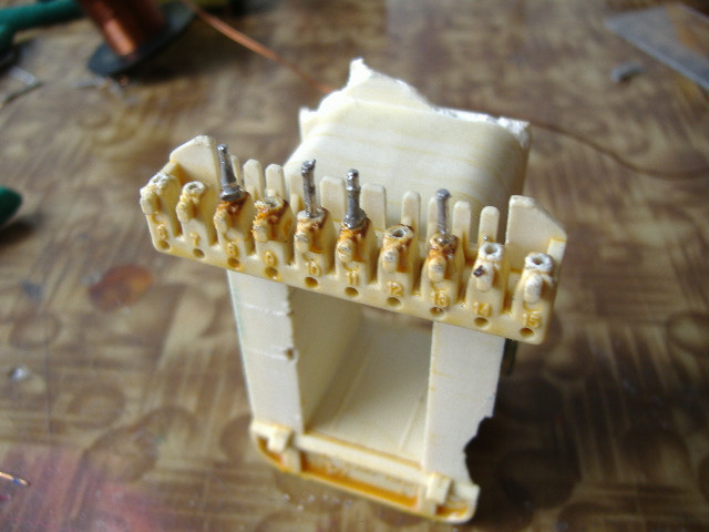

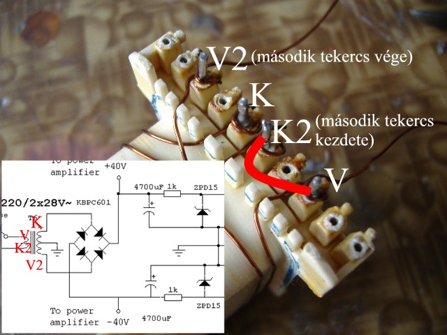

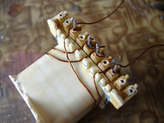

(#) Peti_85 válasza Peti_85 hozzászólására (») Aug 2, 2006 /
Na itt van egy pár kép hogy én hogyan csináltam.
1. kép: Így néz ki a csévetestem (persze ez egy másik, már szétbarmolt szar!)
2. kép: így kezdtem a tekercselést egymás mellett a két vezetővel,
3. kép: és már ez lett a vége - persze nem 1 menettel!
NA de látjátok 4 kivezetést hagytam meg! A két középsőt összekötve csináltam ÉN a "0"-át, a két széle lett pedig a két-két AC ami megy a diódákhoz.
Vicsys szerint kötöttem össze az egyik kezdetet a véggel (az lett a "0") és a maradék két vezeték meg a diódákhoz! Ez nincs a képen, de mint írtam is ez már aztán tényleg füstölt!
NA írjatok!!!!!
Peti.

(#) vicsys válasza Peti_85 hozzászólására (») Aug 2, 2006 /
szerintem..bár, PONTOSAN kell tudni-melyik tekercsnek melyik a vége (ki kell mérni)

(#) Tom Lord válasza Peti_85 hozzászólására (») Aug 3, 2006 /
Pontossan!!!
Ezért melegedik, és ha kínozod le is ég!
Több figyelmet, N x leírtuk, kezdetet a véggel, de ne a saját kezdetet a saját végével!, akkor ZÁRLATOT csinálsz!
Csak dicsérni tudlak.
Mindent mérni kell, beazonosítani, mert a munkádat hamar tönkreteheted!!
