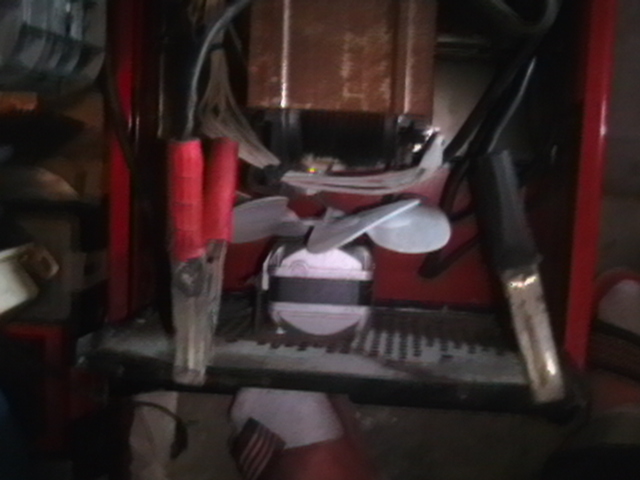

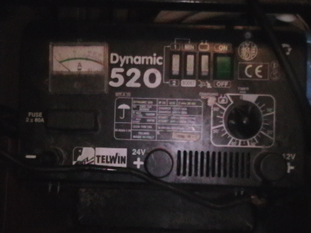

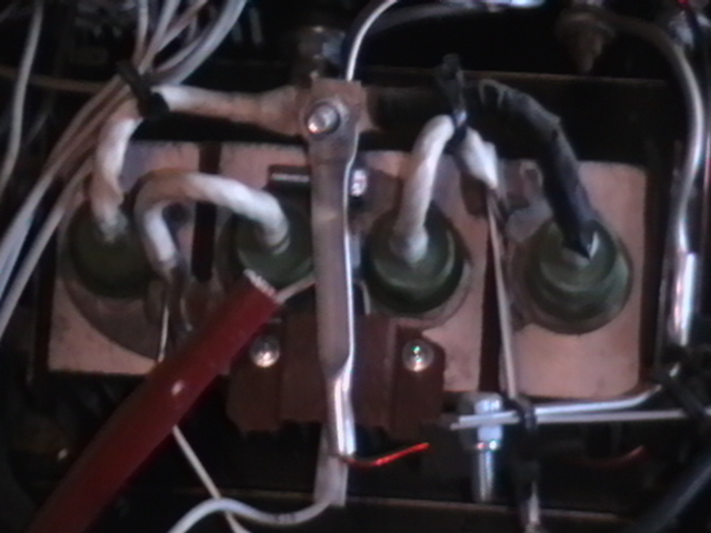

Többször is találkoztam már ezzel a diódával.Kb 5mm magas hengeres, 6-7mm átmérőjű.Semmi sincs ráírva.Alul felül fém, palástja talán bakelit(fekete).Akkutöltőkben használatos.Az egyik ilyen tönkrement és nem tudom mit tegyek helyette.Vagy hol kapok.Ez Dinamic 520 töltőbe kellene éppen.A műszer 50 vagy 60A-ig mér, de az adattáblán bikázáshoz 150A-t is ír.Ötletek?

(#) Ninoo válasza Ninoo hozzászólására (») Jan 24, 2009 /
Itt vannak a várt képek.Rakom a többit is az egész gépről.
hegusp
Senkit ne kavarjon meg, a nagy hűtő a nagy diódákkal az én művem.Az előző képeken pedig a gyári hűtő van egy rossz diódával.Vissza szeretném cserélni, de ahhoz a gyári diódát ki kellene cserélnem.
Még néhány kép.Az a tekercs szerű a műszer alja.
A ventilátort is én raktam bele utólag.Az is gond hogy 12V-ot ad ki,nem 14körül.Lehet ez attól, hogy nem gyári diódákat raktam bele?A trafó 3 kivezetéses(középmegcsapolású), és csak egy graetz-híd van.Melyik kivezetésekre kössem a diódákat hogy jó is legyen?Mert szerintem 24V-on a teljes hidat használja a trafó, de 12V-nál csak egyet.
(#) mex válasza Ninoo hozzászólására (») Jan 24, 2009 /
Látom mégiscsak a régi KGST piacról beszerzett orosz (azoknak van ilyen "hü...e szinük) diódákat használtad.
Ezekkel biztosan nincs baj,de gondolom mégiscsak nyomós okod van az eredeti állapot helyreállitására.
szerk. Most már tudom az okot is. Lehet,hogy schottky diódákat használtak? Jóval kisebb nyitóirányú feszültségesés jellemzően,és igy sokkal kevesebb disszipáció.

(#) llaci56 válasza Ninoo hozzászólására (») Jan 24, 2009 /
És nem tudod, hogy volt eredetileg?
Szerintem a graetz bekötése hagyományos, mert azzal legfeljebb áramot lehetne csökkenteni, feszt nem.

(#) Ninoo válasza llaci56 hozzászólására (») Jan 24, 2009 /
Nem lehetne, hogy 2-2 diódát használok 12 és 24V-hoz?Így a fesz esés is kissebb,tehát a kimeneten kicsit nagyobb a fesz?2dióda párhuzamosan 12V-ra, 2dióda párhuzamosan 24V-ra.Így lehetne tölteni?A képen nem látszik, de alulapon van ugye 4 dióda.2-nek az anódja, 2-nek a katódja van rajta.A másik felük páronként összekötve.És két alulap van.Tehát az eredeti egyenirányításban összesen 8 dióda van.De azt sem tudni, hogy a két alulemez fémesen érintkezett-e.Mintha itt is 2dióda párhuzamosan lenne használva egy nagy helyett?
Valamikor volt egy gyári rajz is hozzá.De nincs sehol.Még a dióda csere idején a forgalmazót felhívtam,és valamit mondott ,hogy ez a csere nem lesz jó.Nem emlékszem hogy miért.Lehet csak alkatrészt akart rám sózni.15-20ezer közt rebegett.
Az alu lapokon levő katód illetve anódkivezetések egyértelműen a váltóra mentek,és igen 2-2 dióda párhuzamositva volt. Azt viszont nemértem,hogy az eredeti bekötést miért nem rajzoltad le.
