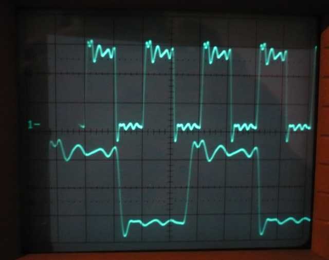

Köszi szépen, majd hétvégén érek rá csak kicsit jobban megnézni, mert most csak kutyafuttából néztem át, viszont akkor az egyszerű astabilos megoldásom akár BF tranzisztorral is kizárva? Csak a címeket tudtam megnézni most s a rajzokra egy pillantást vtni, de azért gondolkoztam astabilban mert nekem bővön elég lenne egy "mezei" négyszögjel is s itt amint láttam szinusz jelgenerátorokról van szó, mi már fölöslegesen túl jó. Jaj elfelejtettem írni hogyha ki is cserélném az astabil primitív áramköröm tranzisztorait akkor egy olyan max 5MHz-es jelet el szeretnék érni, így már kicsit konkrétabb vagyok remélem, hogy el leheté érni ezt astabillal? Köszi mégegyszer. Bár lehet ahogy ránéztem a rajzokra egyszerűb lenne kristállyal és frekvenciaosztó IC-vel me mint mondtam a négyszögjel nekem bővön elég s nem akarnám túlbonyolítani ha nem muszály, mert nem egy hajszálpreciz vibrátor kéne.
(#) mex válasza nagy_david1 hozzászólására (») Máj 19, 2009 /
Szerintem RF tranyókkal jobb az esélyed, vagy sima TTL kapukat használj.
(#) nagy_david1 válasza mex hozzászólására (») Máj 19, 2009 /
Hát előbb megpróbálom az RF tranyósat akkor. Köszi a tippet, nem is gondoltam TTL kapus megoldásra, pedig valahol még pont multkor botlottam bele nagyon egyszerűekbe. Eleinte 555-el próbáltam csak aztán hamar megkaptam az adatlapján hogy 500 kHz-nél többet nem tud generálni . A kapus ötleted nagyon tetszik, már csak valami rajzot kell kapjak. Valami egyszerű kapcsolás tudom de se nem emlékszem se kapásból nemtudnám sajátfejre most megtervezni. Mégegyszer köszönöm.
Lambert Miklós:R-C időzitésű billenőkörök c. könyvében találhatsz megoldásokat, bár az 5Mhz necces nagyon.
Inkább épitsd meg valamelyik egyszerű oszcit, és köss a kimenetre egy smitt triggert, ez akár lehet c-mos is, csak a megfelelő jelszintre kell ügyelni, hogy képes legyen állapotváltozást előidézni. Szép négyszöget nehéz már ilyen frekin csinálni, beleszól már minden, de főképp a vezetékkapacitásra ügyelj.

(#) gtk válasza nagy_david1 hozzászólására (») Máj 19, 2009 /
74HC14 -el probalkoztam nem olyan regen. Az adatlap vegen megtalalod a "kapcsolast". (Semmi tobb az egesz mint egy visszacsatolt smith triggeres inverter)
Visszacsatolo ellenallas 2.2k + 100k heli poti sorban. Kondi erteke 22pf. ~450Khz es ~10MHz kozotti tartomanyban ad negyszogjelet. Erdemes az oszcinak hasznalt inverterrol tovabb vinni a jelet egy masikba. A tobbi kaput parhuzamositani, es a masodik inverterrol a jelet rakotni. Igy nagyobb aramot kepes leadni a kimeneten. Kevesbe torzul a jelalak terhelesnel (...) . A jelalak ilyen lesz Bővebben: Link

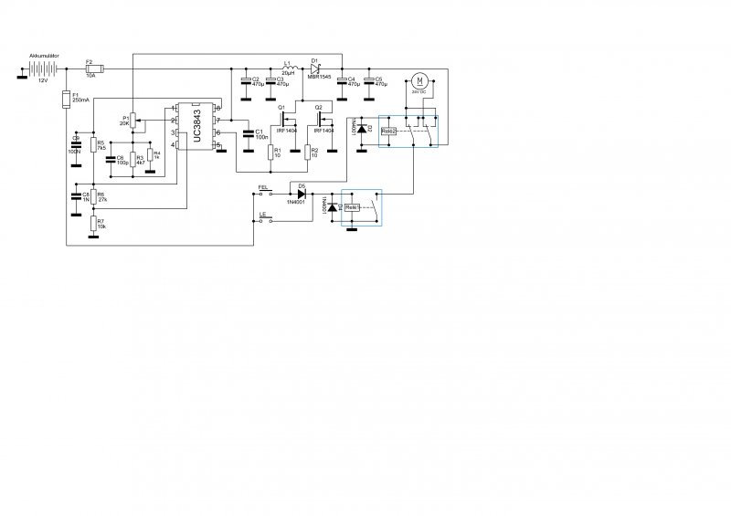

Egy hatalmas problémám lenne…
Végre keservesen elkészült a rámpamozgató elektronika, de a második próbánál elbambultam, a rámpa elakadt és a motorban a csiga ledarált egy Műa. kereket.
(16.000.-) ennyiért készítenék el fémből. (elég összetett)
Arra gondoltam, hogy kellene egy áram korlátozást beletenni, ami 5A felett megszakítaná a relét, amin keresztül a tápot kapja a motor. Nos, ehhez szeretnék valami leírást, kapcsolási rajzot kapni, hogy hogyan is induljak el az áramkorlát – lehetőleg szabályozható áramkorlát – építésében.
Segítségeteket előre is megköszönöm.
(#) webinas hozzászólása Máj 19, 2009 /
A jelenlegi rajz lemaradt.
Ez egy fesz. kétszerező. Mivel 24 Voltosak a motorok, és egy kisbuszba van beépítve a rámpa.

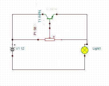

sziasztok!
magam is kezdő volnék a témában... 1 potméterrel szabályozható spot lámpát szeretnék...
A mellékelt rajz jól működik (szoftveresen).
A lápa 12 voltan 50W-on megy, ami azt jelenti hogy kicsivel több mint 4A-et eszik. Namost nekem akkor szükségem van egy 5A-es teljesítménytranzisztorra, meg 1 potira v trimmerre.
A kérdésem az volna, hogy hogy számolom ki hogy mekkora áram szükséges tranzisztor vezérléséhez? Tehát mekkora áramnál mekkora áramot ereszt át?
Tinában (ebben tesztelgettem) 800Ohm-nál még mindig ég 1 kicsit a lámpa... nah most ez hogy lehet?
előre is köszi

(#) Imi65 válasza piciusmarcus hozzászólására (») Máj 20, 2009 /
Tranzisztort csak a kínai dolgokban méretezünk így. Lehet az a tranyó 2N3055 (15A), egy jókora bordán, mivel a tranyón jelentős hő fejlődik (mint egy kisebb pákán). Nem a leggazdaságosabb módja ez a szabályzásnak, mivel kis fényerőn már csak a tranzisztort fűtöd.
A tranzisztor áramerősítése erősen munkapontfüggő. És példányfüggő is. Csak saccolni lehet az áramot, mindenesetre a teljes kinyitáshoz (mikor csak pár tized V esik rajta) még ettől is nagyobb kell neki.

(#) moltam válasza piciusmarcus hozzászólására (») Máj 20, 2009 /
Bocsánat ha hülyeséget beszélek de az nem lehet hogy amikor a poti + felé néző lába és a csúszka között 800 ohm az ellenállás, a tranyót kikerülve a potin elég áram folyik ahhoz hogy az izzó kis fényerőn világitson?Vagy csak túl kevés a 800 ohm?

(#) piciusmarcus válasza Imi65 hozzászólására (») Máj 21, 2009 /
értem.
és akkor pl egy 15A-es tanyón hogyan tudnám pontosan kiszámolni mennyi áram kell hogy folyjon a pontos szabályzáshoz?
tehát te mit ajánlanál? hány kilós potit?
