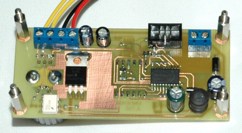

(#) vzoole hozzászólása Dec 25, 2009 /
Kb. kész a digitális forrasztóállomásom.
(új panel tervbe már alulra kerül a kondi a kijelző fölött)
Szoftver lehet még változik, de már most is szépen megy. Beállított hőfoktól minimálisan 1-2 fokot sétálgat lassan.
Encoder-el lehet beállítani a hőfokot.
Alapból 10 fokokkal ugrik, de ha benyomva tekerjük, akkor 1 fokokat is lehet állítani.

(#) banyaiakos válasza vzoole hozzászólására (») Dec 25, 2009 /
Profi munka
(#) lidi válasza vzoole hozzászólására (») Dec 25, 2009 /
Whooa ! Nem gyenge ! Nagyon profi !
(#) Sepi válasza vzoole hozzászólására (») Dec 25, 2009 /
Nagyon dögös munka!
Cikket fogsz róla írni? Talán többeket és köztük engem is érdekelne! Ha igen, nagyon megköszönnénk!
(#) _ampervadasz_ válasza vzoole hozzászólására (») Dec 25, 2009 /
Szép kis kreálmány, profi munka.
Látom a részletek híve vagy, és csak jó indulatú kritikaként fogd fel amit most olvasni fogod a következő sorokat:
Azt lehet észrevenni, hogy nagyon karcosak a vezetősávok. Ezt úgy tudod elkerülni, ha boltban kapható súrolóporral dörzsölöd az ujjaddal, folyóvíz alatt.
Ekkor szép fényes, karcmentes lesz.
További jó építgetést!
(#) vicsys válasza vzoole hozzászólására (») Dec 26, 2009 /
Szép munka, gratula! :kalap:
(#) Medve válasza vzoole hozzászólására (») Dec 26, 2009 /
Nagyon kompakt, memória is lesz benne? (ugy értem, egy gombnyomás, és egy előre beállított hőfokot ad)

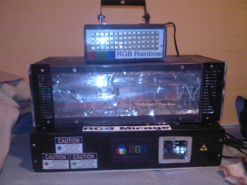

Megvan az év utolsó két projektje. Sikeresen befejeztem, ming a kettő RGB-re van alapozva, az egyik egy 60LED-es RGB stroboszkóp (bár még lessz mit csiszolni rajta, a másik egy RGB lézer (az alapja egy gyári projektor volt) Ezt dobozoltam át illetve bővítettem ki. RGB Laser teszt
RGB strobi ez utóbbi még doboz nélkül van, illetve teszt üzem. A képen pedig egy csendélet látható.
(#) Georgee válasza (Felhasználó 13571) hozzászólására (») Dec 26, 2009 /
Este nem szívesen szerelek, meg dec 31ig is erősen fogyott az idő. De célba értem, van róla éjszakai videó is csak nem töltöttem még fel! Amugy a legjobb, hogy RGB nél durvább a stroboszkóp effekt, ha felváltva villannak be a LED-ek akkor színekre esel szét. Nekem jobban bejön, mint a mezei villanócsöves.

(#) vzoole válasza Medve hozzászólására (») Dec 26, 2009 /
Köszönöm mindenkinek a válaszokat!
Majd a panel csiszolására jobban figyelek legközelebb
Memória úgy lesz benne, hogy bekapcsoláskor a legutoljára beállított hőmérséklettel indul.
Cikk lesz majd belőle, egyenlőre csak az alábbi topikban publikálom, hogy a felmerülő ötletek, gondok kiderüljenek...
Digitális forrasztó állomás

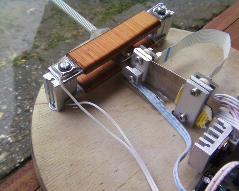

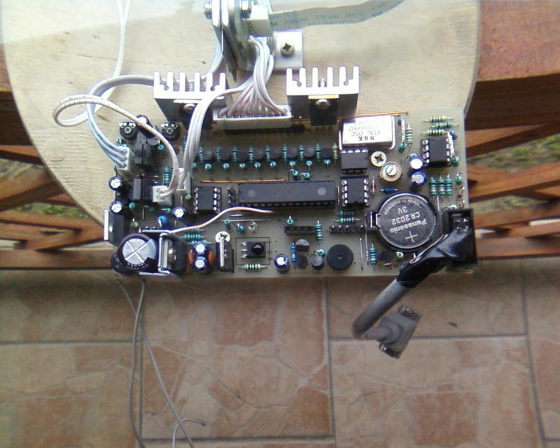

(#) patexati hozzászólása Dec 27, 2009 /

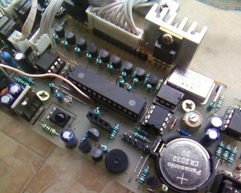

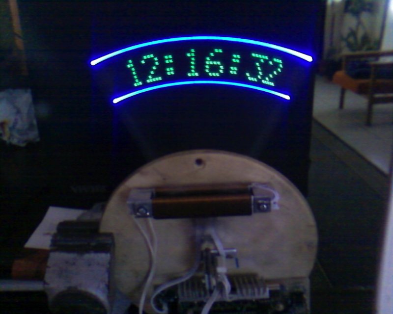

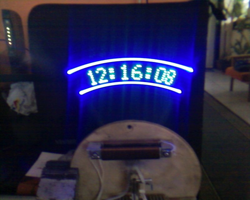

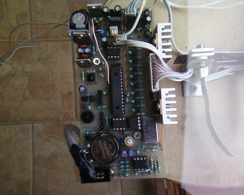

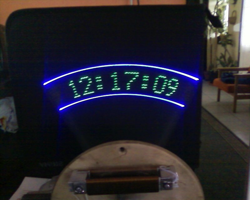

Sziasztok! Elkészültem a Wand PIC16F886 kontroller által vezérelt órával deszkamodellre felépítve (még a mechanika lesz fejlesztve uána kap végső köntöst az elektronika teljesen kész tesztelve tervekkel programmal)! A programját és kapcsolási rajzát Hp41C fórumtárs tervezete az óra nyákja saját tervezés kivitelezés! Található bent még egy RTC,egy eprom és a H hidas meghajtó is helyet kapott a nyákon! Szabályozható fényerő (egyik képen látszik melyik erősebb az a teljes a többi az éjszakai mert az jobban látszik a képen bár ezt csak élőben lehet látni mennyire jól néz ki) 33 féle módon lehet vele időt kijelezni,rengeteg üzenet,kép letárolására van lehetőség (eprom) teljesen vezérelhető a számítógépről soros porton keresztül,távirányítós szabályzási lehetőség,39 ébresztési időpont beállítási lehetőség és relé kapcsolási lehetőség (Készülékek időzített ki be kapcsolások vezérlése),hőmérséklet,páratartalom,fényerő mérése,DCF időszinkron (az még nincs bent de a helye kialakítva), nagy vonalakban ennyi akit jobban érdekel a téma a Wand topicban szeretettel várjuk! Külön köszönetem Hp41C és janocsi fórumtársnak a rengeteg segítségért!
(#) patexati válasza patexati hozzászólására (») Dec 27, 2009 /
A többi!
Az óra képe! Sajnos csak mobil áll rendelkezésre a fotózáshoz
(#) gtk válasza patexati hozzászólására (») Dec 27, 2009 /
Klassz. Geppel tekercseltel? Olyan mint a gyari. (Vagy en a szigetelest latom? )
(#) CIROKL válasza patexati hozzászólására (») Dec 27, 2009 /
Ez valami eszméletlenül tetszetős dolog nekem , gratulálok hozzá nagyon igényesen megépített szerkezet már csak egy szép dobozkát csinálj neki
(#) patexati válasza gtk hozzászólására (») Dec 27, 2009 /
Kézzel bontott huzalból! Esküszöm
Szep munka, a mechanika is! Neked aztan van turelmed :smoke:
A mechanikát bevallom félig készen kaptam
