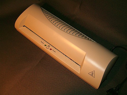

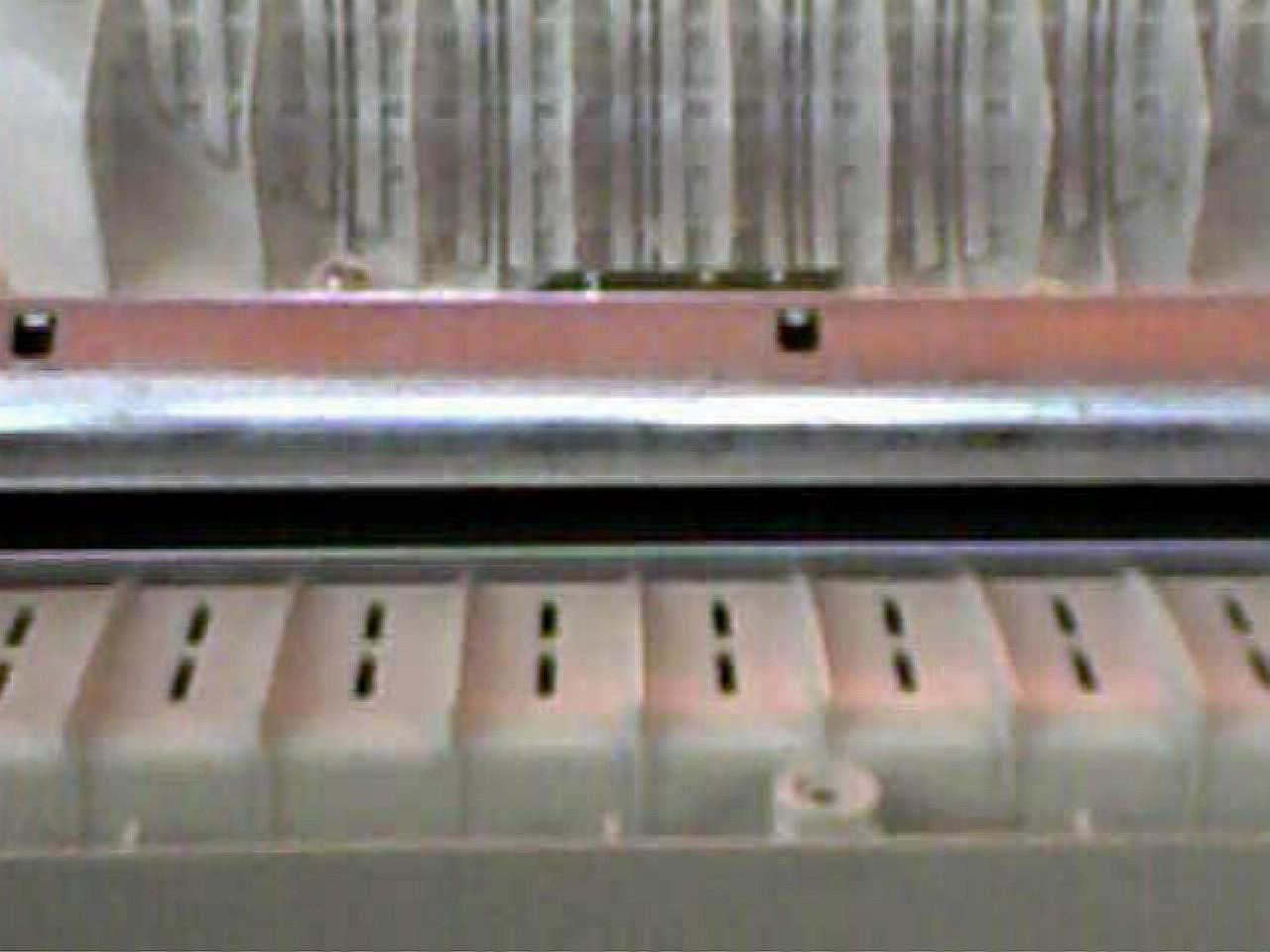

Nos nekem felmerült a kérdés, hogy hogyan lehetne nyákot vasalni VASALÓ NÉLKÜL. Van itthon egy laminátorom melyet már többször szét is szedtem (persze utána össze is raktam

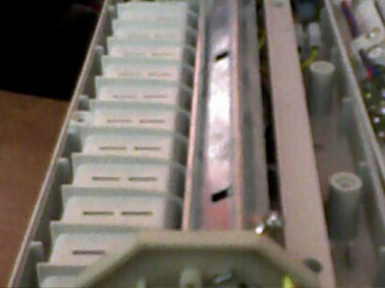

![]() Először is meg kéne mérni, hogy mekkora hőfokra képesek a benne levő fűtőszálak valamint hogy bírják e ezt a hőfokot görgők. Nincs digitális hőmérőm ezért nem tudom lemérni, de szerintem nem lehet nagyob a hőmérséklet 100-120C-nál a lap laminálásakor. Valamint még van benne egy hőfokszabályzó aminek a típusát nem tudtam meghatározni ezért konkrét adattal nem rendelkezek. A két gunigörgő közötti távolságot pedig meg lehet növelni méghozzá úgy, hogy a felső görgőnek a két oldalán levő leszorítóvasat kivesszük. Így szépen átmegy a nyák és lesz kellő nyomás a minta rávasalásához. Elkezdek kísérletezgetni hogy jól működik e az elgondolásom, ha nem megosztom veletek. És még valami. YOUTUBE-on volt fent pár videó ilyen laminátorokról de nem találtam meg őket. Ott szépen látszódik az egész összeállítása. Ha valami kérdésetek van vagy nem pontosan ilyen a laminátorotok akkor tegyetek fel képet és megpróbálunk valamit kihozni belőle.

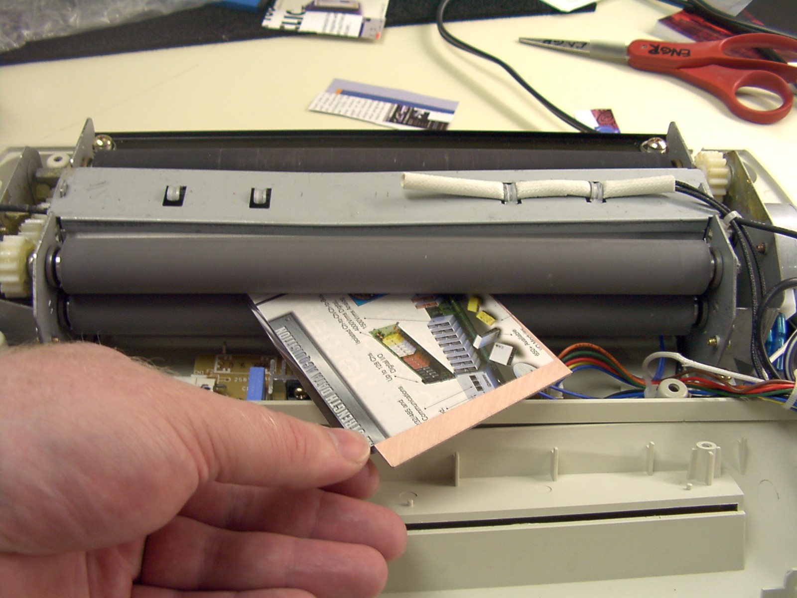

Én mentem egy pár kört a témában és a következő eredményre jutottam: 1. a laminátor nem igazán jó választás, mert 200°C kell a toner tintának hogy rendesen megolvadjon amit a laminátor nem tud. 2. kukáztam egy régi lézer nyomtatóból egy fűtőmű mechanikát szétszedtem hogy mi van benne: középen a teflon henger üreges ami egy hosszú 220V-ról menő lámpát tartalmazott. A henger külső oldalán volt egy termosztát, ami a megfelelő hőmérsékleten tartja a teflon csövet. Alulról egy gumihenger szorítja a papírt a hengerhez. Ez a gumihenger egy rugóval van hozzányomva a teflonhengerhez. Első ránézésre át lehet alakítani nyákvasalásra. Ha nem működne a lámpa benne akkor azt szerencsés esetben cserélhető azonos típusra. Az enyém sajnos valami japán cső amit itthon még nem láttam.
Viszont ha a gumihengerek bírják a 200-220C körüli hőmérsékletet akkor csak építeni kell egy hőfokszabályzót egy hőszenzorral és már kész.

Valójában a laminálónál a fűtőtest hevíti fel a gumihengert ami forog, de elég lassan forog a két gumihenger viszont mindkét gumihengert hevíti egy-egy fűtőtest. Azaz ha a nyákot nekieresztem akkor alulról és felülről is fog kapni hőt. Két oldalas nyáknál ez jó megy egy oldalasnál is. És kicsi a két henger közti távolság is ami annyit jelent hogy van akkora nyomás hogy ha két oldalas nyákot készítek mindkét oldalt nyomja a gumihenger.A fűtőtestek és a gumihengerek között olyan 5mm a távolság és mindkét gumihenger fémborítás alatt van, csak egy nyílás van az elején és a hátulján ahol bemegy a papír és kijön a papír( belefér a nyáklap is).

ITT vannak a képek nem túl élesek és nem túl szépek de hát ez van ha nincs otthon fényképezőgép csak webkamera.

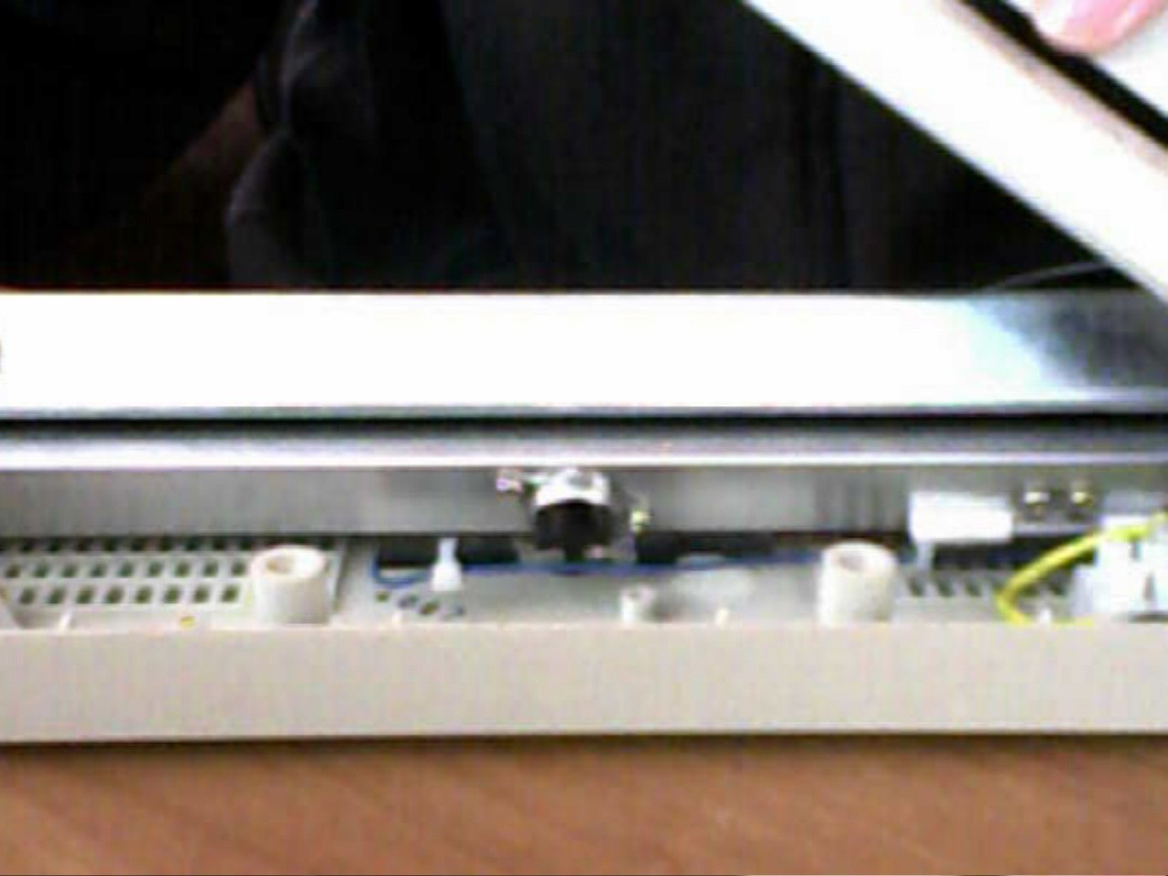

Nos egy kis tesztelgetés után annyit mondhatok hogy minden alkatrész kibírja a 220-240C-ot. Már csak egy kapcsolás kellene hőfokszabályzóra és kész a laminátoros nyákvasaló.

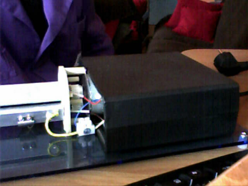

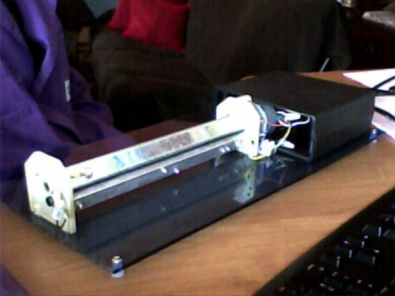

Nagyon jól megy. 15 perc melegítés után 5. átengedésre tökéletesen sikerült. Nem folyt szét a festék, nem égettem meg az ujjamat és a laminátor sem ment tönkre. Szóval nem kell többé vasaló és bakelitlemez elég csak egy laminátor és egy kis időzítőt vagy hőkapcsolót építeni és megvan a nyákvasaló vagy hőprés. nagyon köszönöm a sok segítséget mindenkinek.
Gratulálok a sikerhez! Makacs voltál, és megérte. Azért az elkészült remekműről szívesen vennénk egy - két fotót és kapcsolási rajzot. A te sikereiden felbuzdulva jövő héten első utam egy bizonyos nagy áruházba fog vezetni. Gondolom nem csak engem érdekel ez a NYÁK "vasalási" technika.
Tessék itt vannak a képek nem a legjobb minőségben de ez is valami. Egyenlőre nem csináltam meg a hőfokszabályzót de tervben van. Inkább az idővel kísérletezgettem. 10 perc melegítés után 5-6 szor kell átengednem a nyákot és kész. Egy 160x100mm es nyák vasalása ezzel olyan 16-17 percig tart amiből 10 perc a melegítés. Valamint EZEN az oldalon megtaláljátok a leírást és a kapcsolási rajzot de beszélek Topi kollégával és megkérdezem, hogy hogy lehetne megoldani egy ATtiny45- el ezt a hőfokszabályzót és ha kész lesz akkor mindet felteszek.
