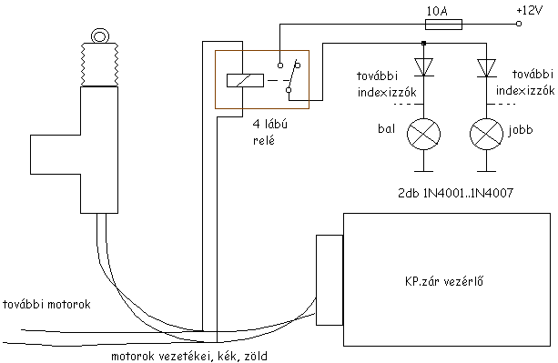

(#) Inhouse válasza ottobacsi hozzászólására (») Jan 13, 2010 /
Nem a riasztó vezérelné a kp zárat azon a 2 vezetéken?
Kell egy relé, és 2 dióda. A relét párhuzamosan kötöd a motorokkal, és plusszt kapcsolsz vele 2 diódán keresztül az index izzókra. Ki és bekapcsolásnál is csak 1-et fog villanni...
Inhouse
(#) ottobacsi válasza Inhouse hozzászólására (») Jan 13, 2010 /
Biztosan úgy van ahogy mondod, mert én nem nagyon vágom a riasztós részét. Ráraktam a 12V-ra meg beraktam a motorokat, és itt meg is állt a tudásom. Esetleg a kapcsolást le tudnád rajzolni nekem ha megkérlek, meg hogy milyen relé és dióda kell hozzá?
A relé autós 4 lábú...
A 2 dióda 1N4001...1N4007, mindegy.
0.75-1s körüli időre fog felvillanni, ennyi ideig kapnak tápot a motorok...
Inhouse
ÓÓÓÓ....
Nagyon szépen köszönöm a segítséget és a rajzot is!

(#) Inhouse válasza ottobacsi hozzászólására (») Jan 14, 2010 /
A kormányoszlop alatt is jó, csak ott keresni kell. Beleszúrsz egy tesztert, vagy a csatlakozási pontoknál rádugod és amikor indexelsz, akkor felváltva 12V/0V lesz. Lehet, hogy több ilyen pont is lesz. Ha adsz az autóról pontos adatokat, küldök rajzot a vezetékelésről.
Vagy kiviszed a motortérbe a relé kapcsolt pontját (egy db vezeték) és ott a 2 diódán keresztül rákötöd a két oldali indexre...

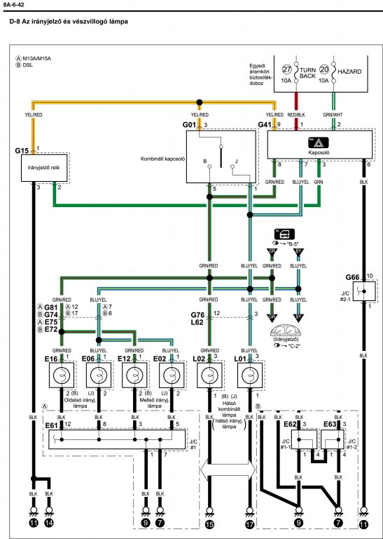

(#) ottobacsi válasza Inhouse hozzászólására (») Jan 16, 2010 /
Helló!
Tegnap este beszereltem a "villantó elektronikát" a kocsiba.
Nagyon szépen köszönöm a rajzot,és az instrukciókat.
Írtad hogy tudsz rajzot a vezetékezésről, gondoltam gyorsabb lesz ha megkeresem, és meg is találtam a komplett szervízkönyvet, ebből mellékeltem az ide vonatkozó oldalt, ha valakit érdekelne.
Leszedtem a kormányborítást, kiszedtem az indexkapcsolót, megtaláltam a vezetékeket,
megnéztem az említett rajzot és ekkor láttam meg rajta a kulcsos ajtót meg a két kivezetést.
Bebújtam alulra és meg is találtam a csatlakozót amiben ott volt a többi között a két index vezeték is. Tehát nem kellett megbontani a vezetékeket sehol. Ezt azért írtam le, ha esetleg valaki más is Suzuki ignis indexre szeretne csatlakozni akkor könnyebb dolga legyen.
Mégegyszer köszönöm a segítséget!
