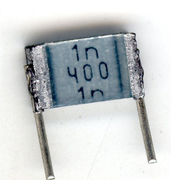

(#) llaci56 hozzászólása Márc 4, 2010 /
István!
Erről a kondiról van valami tapasztalatod?
Hőre értékváltozást ugyanúgy nem tapasztaltam nála, mint a stironál. Film kondi egyébként. Megtapostam, és úgy sem változott az értéke. 10 db válogatásából 2db -ot találtam 1000 pF -ot.
Mérete: 7,5 x 5 mm - ha a kábát lecsípem, SMD -nek is beépíthető. (...de könnyen le is törik a lába.)
A minap beleakdtam egy 1kg-os alkatrészcsomagba. (100 HUF)
Volt benne - sok már értékes alkatrész mellett - 1 db ilyen kondi. Ilyen zöldet még nem láttam. Az "1000" kézzel írt szám rajta, és a mérés szerint is halál pontosan annyi. Azt hiszem, ezt tekinthetem etalonnak.

(#) p_istvan válasza llaci56 hozzászólására (») Márc 4, 2010 /
Régebben találkoztam vele, de mechanikailag nem voltam elégedett vele, a kivezetése, ahogy írtad is könnyen leválik, forrasztásnál leolvadhat.
A stiroflexek már bizonyítottak nem csak a kis hőfokfüggésükkel és veszteségükkel, hanem a hosszú idejű stabilitásukkal is. A hatvanas-hetvenes évekből való kondenzátorok értéke még mindig akkora, mint amit akkor ráírtak.
Válogattam nagyobb darabszámban 1974-ből való 1000 pF 10%-os REMIX stiroflexeket amelyeknek kb. a fele 1%-on belül volt, a 2%-osak több mint fele pedig 0,5% alatt volt.

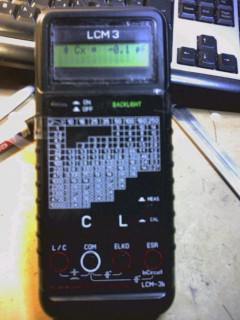

(#) dB_Thunder válasza p_istvan hozzászólására (») Márc 4, 2010 /
Igen valóban kicsit gyengécske a lábai, én használat előtt "átforrasztom" a kondi oldalait.
Közbe lassan a vége felé érkezik az LCM3-am, a kijelző környéke még nem tetszik, illetve kell még egy kapcsoló hiányzik a háttérvilágításnak, ezenfelül elmélkedek egy árnyékolás kivitelezésén ill a tekercset idővel zártra szeretném cserélni.
Ahogy már írtam a "In Circuit" előtétet beépítettem a készülékbe, ha bedugom a banándugót, akkor kapcsolódik a a főáramkörhöz.
Köszi a választ István ! Hosszú turkálás után találtam egy 1µF filmkondit most az van bent benne, de van belőle 1,5µF is később majd inkább azt rakom bele..
(#) llaci56 válasza dB_Thunder hozzászólására (») Márc 4, 2010 /
Jól néz ki. Én most készülök ilyen dobozt gyártani.

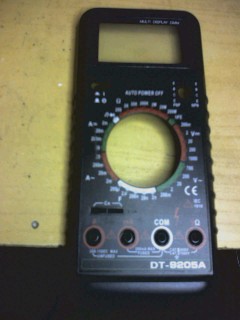

(#) dB_Thunder válasza jano36 hozzászólására (») Márc 4, 2010 /
Én köszönöm a felvilágosítást ! Mostmár legalább tudom mi a hivatalos neve..
Én elég nagy gondba voltam a dobozzal, mert értelmes műszerdobozt, ami tényleg úgy néz ki mint egy kéziműszer sehol nem találtam. ami már mutatott volna az meg nagyon drága lett volna( közel a 10e Ft-hoz)
Körbenéztem az aukciós oldalakon, kerestem döglött multikat, így lett ez meg 500 Ft-ért... Ennyiért még tenyérnyi méretű dobozkát sem lehet kapni. Gyártani meg főleg nem éri meg...
Jajj most találtam kapcsolót a háttérvilágításhoz, hogy miért nem délelőtt..
