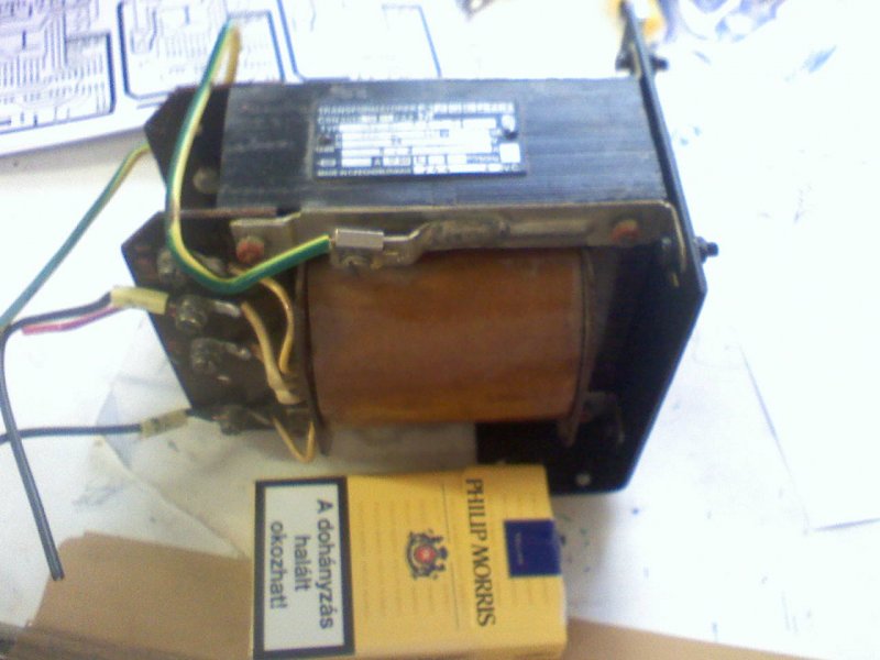

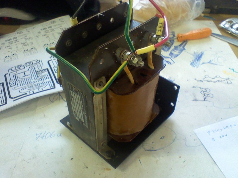

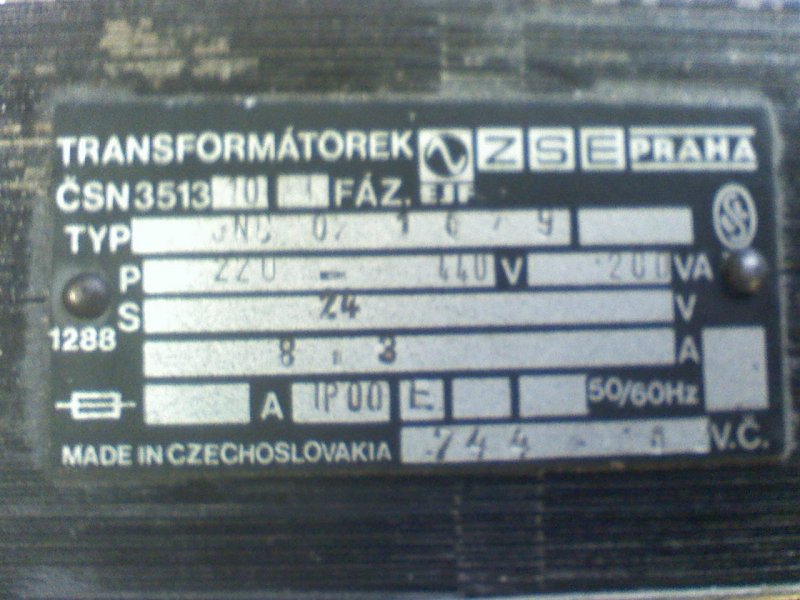

szerváltam egy ilyen 24 voltos trafót. Szerintetek jó lessz CNC táphoz??
A 8.3A az 3 2A-es motorhoz elég. Efölött viszont kevés.
