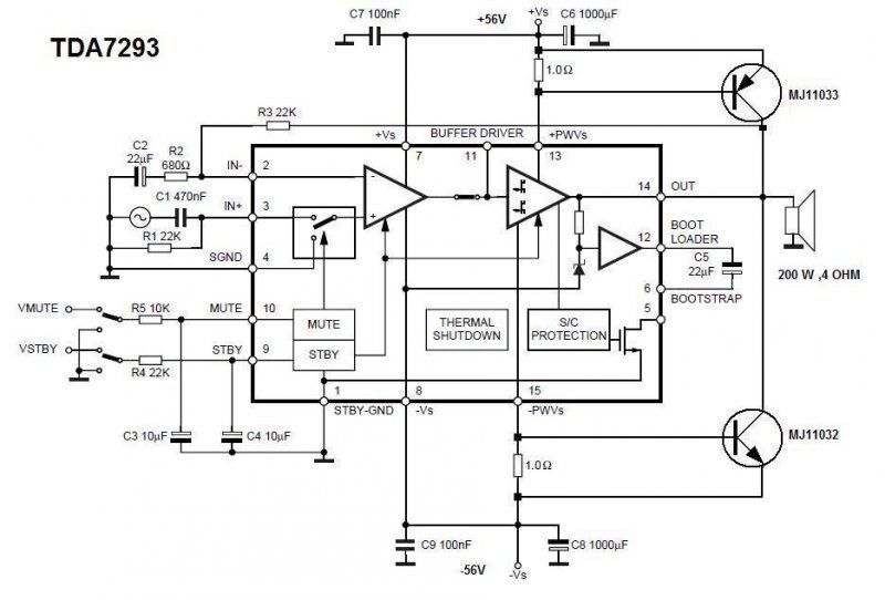

Hello! Ezt a végfokot szeretném megépíteni, annyi különbséggel, hogy +/-56 helyett +/-50V-ot adok neki. Illetve ahogy látom a végtranyókat is fel kell cserélni. Az érdekelni igazából, hogy milyen végtranyót ajánlanátok ezek helyett, mert ezek elég drágák. 120V-50A-t bírnak, de ide bőven nem kell 50A-es. Én konkrétan az MJ15003/15004 vagy a 2SA1943/2SC5200 párra gondoltam. Szerintetek mi lenne a jó?

(#) hangszoros válasza drhati hozzászólására (») Máj 3, 2010 /
Hát lebeszélnélek, mert aki közölta annak fogalma nem volt a megbizhatóságról
Az 56V sok az IC-nek. Ez egy dolog, de az ajánlott darlington 100V-on tud 0.2 A-t ! Meg kell nézni a SOAR görbéjét
A 300Wattja, 50A-ja kivánatos, de azt is meg kell nézni milyen körülmények közöt !!!
Mi a francnak a darlington ekkora meghajtó áramhoz ?
Tehát tök marhaság az egész.

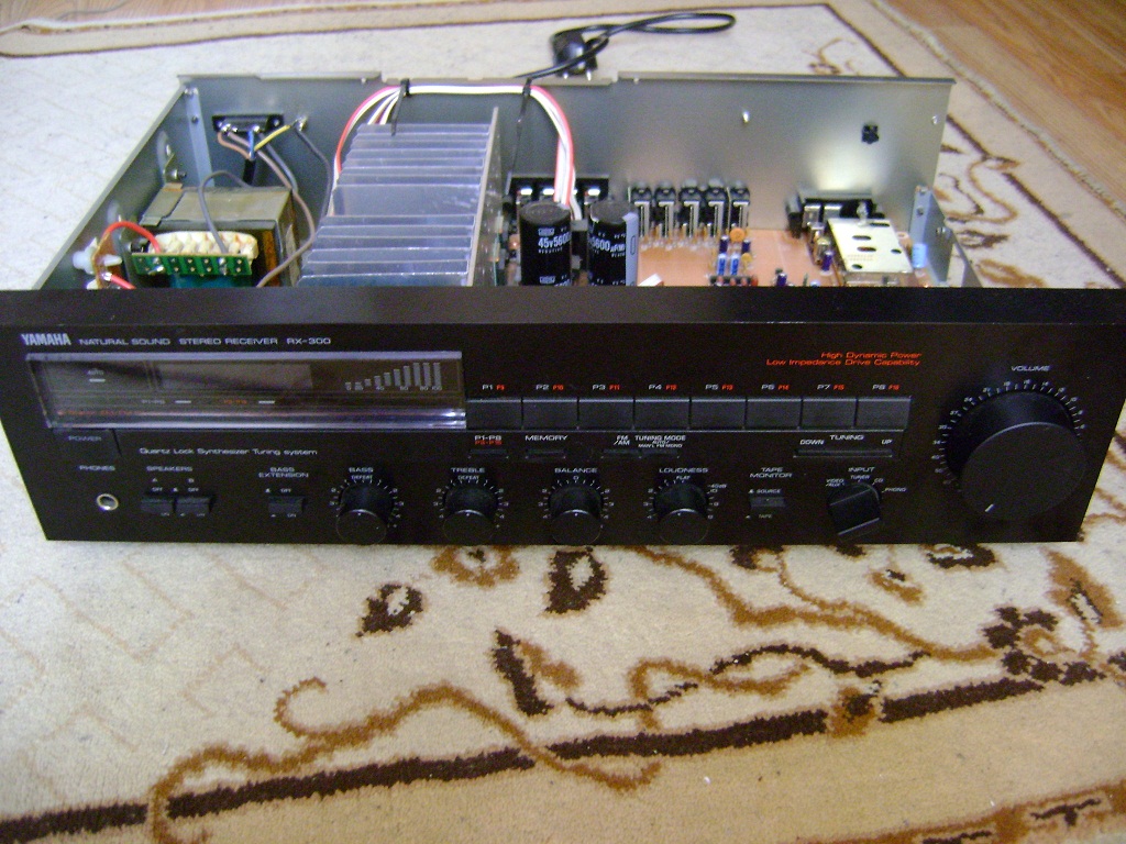

Jogos kérdés, így belegondolva nem tudom, még ha a tranyók mentek ki azt se nagy cucc kicserélni. Viszont megfelelő mérőműszer hiányában én nem tudom kideríteni. Tényleg csak nagyjából szerettem volna tudni mik a lehetséges okok és kb mennyibe fog ez nekem kerülni. Egyébként így néz ki a cucc.

Amúgy régen én építettem meg ezt a kapcsit, én is terveztem a 2X56V az a nyugalmi feszkó, terhelés alatt /fél hang erőn/ 54-52voltig zuhan amit simán elbír az ic. Egy 500wattos általam tekercselt toroiddal nyomattam közel 300wattos végfokra van szükség ugyan is ezt 4 ohm-ra terveztem, a BD249 / BD250 8 ohmon még elmuzsikál, de 4ohmon felrobban.
(#) hangszoros válasza Góré88 hozzászólására (») Máj 4, 2010 /
Na akkor Neked szólt a fogalmad nincs a megbizhatóságról. Ne sértödj meg, nem bántani akarlak
A SOAR görbét illik tanulmányozni

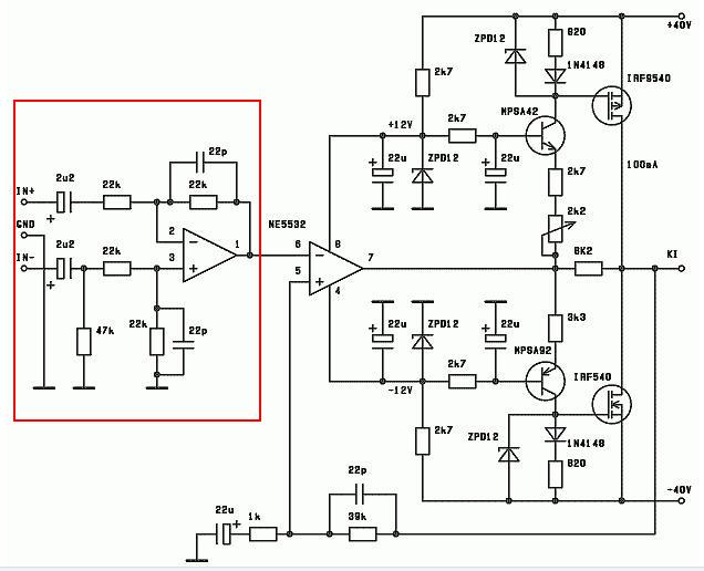

És mint kiderül, kell elé egy fázis fordító, méghozzá ez, mert hidalva akarom használni.

A VF2-t szeretném hídban megépíteni! Szerintetek így működne?

(#) pucuka válasza drhati hozzászólására (») Máj 4, 2010 /
Nem. Lásd az előző hozzászólást!
(#) drhati válasza pucuka hozzászólására (») Máj 4, 2010 /
Na de a fázisfordítást nem végzi el véletlenül az ne5534? Természetesen az egyiken az invertáló másikon a normál bemenetre kell kötni a jelet, ahogy rajzoltam is. Itt egy másik kapcsolás is, amin ilyesféle módon lett megoldva...

(#) Kovidivi válasza drhati hozzászólására (») Máj 5, 2010 /
Azt kellene megnézni ,hogy mennyi lesz az NE-nek az erősítése, ugyanis nem ugyanaz a képlet fázisfordító, és normál kapcsolásra... Én inkább maradnék egy plusz IC-nél, 100Ft max... És még kapcsolóval választani is lehetne, hogy hídban menjen a végfok, csak sztereóban, plusz nem szerencse kérdése lenne, hogy a két végfok tökéletes ellenfázisban lesz-e vagy sem.

(#) drhati válasza Kovidivi hozzászólására (») Máj 5, 2010 /
Az eredeti VF2 kapcsolása eleve fázisfordítóval épült. Nekem mindenképpen a 60V-os verzió kell, a trafó miatt, de ugyanúgy be lehet tenni ezt a fázisfordítót ugye? Annyi lesz a különbség, hogy nem NE5534-et kell használni, hanem dual op-amp-ot pl, ahogy a kapcsolásban is megadták NE5532-t. És hidalásnal a jelet az egyiken a 3 bemenetre a másikon a - bemenetre kell kötni. Ugye jól mondom?
