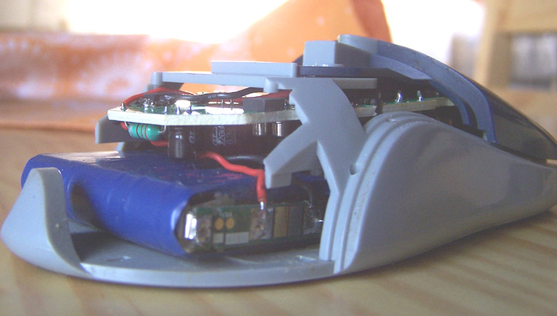

Az első kérdés: alaphelyzetben 2 AA-elemről üzemelt?
Ha igen, akkor relatív egyszerü megoldás adódik, melyet a mellékletben látható módon oldottam meg. Kell hozzá egy *döglött* mobil akksija, (az enyémben sony T200-as akksi van, de jó bármilyen litiumos) ki kell csomagolni a müanyag csomagolásából, így épp befér a kiszedett elemtartó helyére. Fontos: az akksin lévő kis panelt meg kell tartani. Ezt a kis panelt aztán egy soros diódán (polaritásvédelem + fesz.ejtés) keresztül már rá lehet kötni az 5 voltra. A táp csatlakoztatása kreativitást igényel de megoldható. (lásd kép szemből)
Kiegészítés: Lassan 2 éve megy így az egerem gond nélkül. A benne levő akksi 700mA/h-s, durván 1 hónapot bír egy töltéssel, napi 6-8 óra aktív használat mellett.

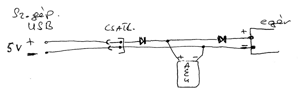

Itt egy *mórickás* rajz az egészről. Ha a két elemmel (3Volt) ment, akkor ezzel a megoldással is fog menni biztosan. A két dióda 1N4001 vagy bármely hasonló.
mivel láma vagyok igy megkérdezem az usb-n 5 v van az egér 3 v-al müködik a maradék 2 volt nem kárositja az egeret ?
a két dióda a szükséges feszültségejtést oldja meg, bár az enyémben nincs dióda és bírja.
Ebben igazad van, 0,6-0,7V esik egy diódán. Ám merész dolog áramkorlátozó ellenállás nélkül bekötni az akksit... Kampó lesz egy napon belül az USB-nek, és az akksinak is...
Persze ha m.teló akksiját használod, akkor megment téged egy töltés szabályzó építésétől
igazad van, érdemes a biztonság kedvéért egy korlátozó ellenállást használni. (az enyémben nincs.
)sergej: ne add fel, nem olyan bonyolult! a bal oldali dióda elé (a csatlakozó felöli oldalra) tegyél be egy 10 Ohmos ellenállást, úgy már *bolondbiztos* lesz.
