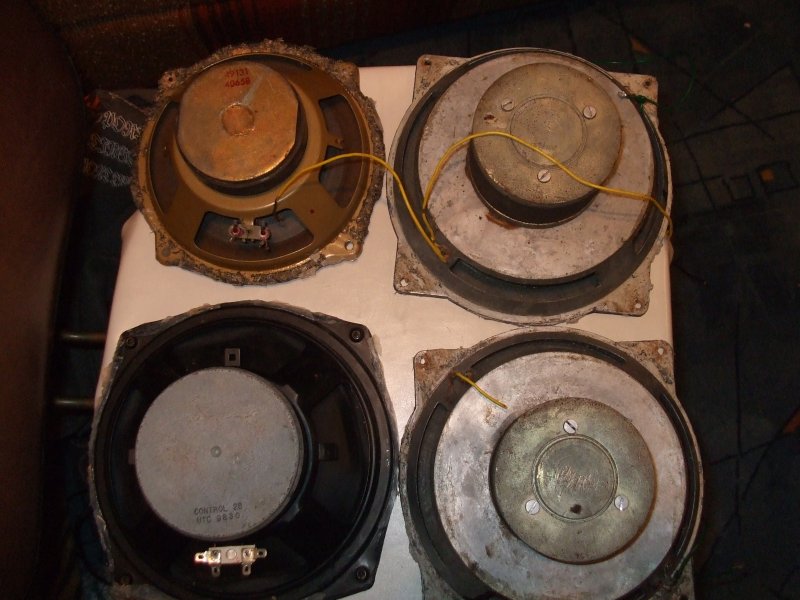

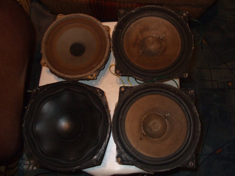

(#) verwolf9999 hozzászólása Jan 14, 2011 /
Ezekkel most mit csináljak ? Van 4 db hangszóróm de semmi nincs rájuk írva se watt se márka . Kéne nekik egy csinos mély hangfalláda de találomra nem hinném hogy meg tudnám csinálni . Valakinek valami ötlete van hogy Mekkora ládába rakjam őket ?

(#) ptesza válasza verwolf9999 hozzászólására (») Jan 15, 2011 / 1
Jó láda a szürke ezekhez. Legalábbis ebben az állapotban.
(#) Action2K válasza ptesza hozzászólására (») Jan 15, 2011 /
Nem túl kicsi a reflexnyílása?
(#) verwolf9999 válasza ptesza hozzászólására (») Jan 15, 2011 /
NEM mindenkinek futja profi hangcuccra . De lényegében az ötlet nem rossz mert ha lenne pénzem én is lekukáznám őket [OFF]
(#) Action2K válasza verwolf9999 hozzászólására (») Jan 15, 2011 /
Néhány alapvető méréssel elég jól megállapítható, hogy melyik mit tud. Leg lényegesebb a frekiátvitel.
Teljesítményre a legkisebbet 5W-ra, a két egyformát 10-15W-ra, s a cakkos pereműt 25-50W-ra saccolom.
(#) verwolf9999 válasza Action2K hozzászólására (») Jan 15, 2011 /
Hát én 200 watt-al hajtottam őket és nem melegedtek még 4 óra után sem . De az a láda amiben benne voltak egy katasztrófa volt ezért kéne egy újat készítenem .
