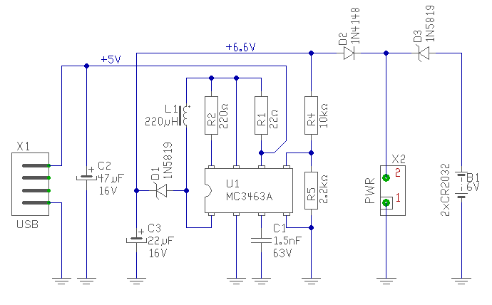

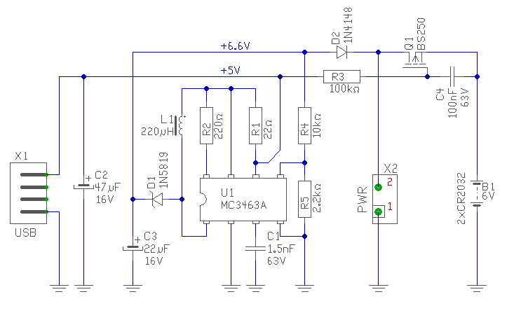

Gondolkodtam, mi lenne a célszerű megoldás. Sajnos egyszerű kapcsolóelemekkel (Fet-el) nem oly könnyű megoldani a feladatot, mint elsőre látszik, mert a Fet-ben lévő parazita dióda visszatáplálja a villanyt az 5V-os részre, és akkor már nem lehet észlelni, hogy meg van-e az 5V feszültség vagy sem. Természetesen azt is biztosítani kell, hogy az áramkör semmi esetre ne terhelje az elemet, ha az 5V jelen van. De..
Nem írtad, de gondolom túl nagy áramot nem veszel ki a 2db CR2015 elemből, így ez szerint nem kel nagy áramokat kapcsolni. De célszerű az 5V feszültséget , egy StepUp konverterrel feltornászni, és akkor már kér diódán keresztül is táplálható a szerkezet. Ha a telepek felől megengedhető 0,3V feszültségesésé, akkor elég egy Schottky dióda az elválasztásra. Ha nem, akkor egy Fet kell.
Működése:
Az MC34063-al készített StepUp konverter, feltornássza a feszültséget, 6,6V feszültségre. Ebből a közösítődiódán levonódik a 0,6V, és kb. 6V kerül a fogyasztóra. Természetesen ekkor a telep felőli dióda vagy Fet zárva van. (A Fet GS feszültsége ekkor, kb. 1V ami a telep, és az 5V között mérhető.)
Ha az 5V feszültség lecsökken (megszűnik), akkor a telep felől a diódán keresztül kap ellátást a fogyasztó.
Fet esetén, a leesett 5V feszültség kinyitja a tranzisztort. A konverter, kb 3V-ig előállítja a szükséges 6,6V feszültséget, ez után esni kezd a kimenő feszültsége. De 3V esetén, a Fet GS feszültsége már eléri a 2-3V-os szintet, mire a Fet kinyit, és rajta keresztül táplálkozik a fogyasztó. A Fet GS közötti kondinak az 5V bekapcsolásakor van szerepe. Amikor az 5V megjelenik, a konverter azonnal nem tudja előállítani a 6,6V feszültséget, viszont a Fet azonnali hatállyal lezárna. Ezt akadályozza meg a kondi a töltésével. Mire a Fet lezár, a konverter már készíti a villanyt.
Konverteres üzem esetén, a Fet diódája "visszatölti" a telepeket, ha azok feszültsége nem éri el, az 5,8V-os szintet. De gondolom ez nem gond számukra, legalább "felfrissülnek kicsit".
üdv! proli007

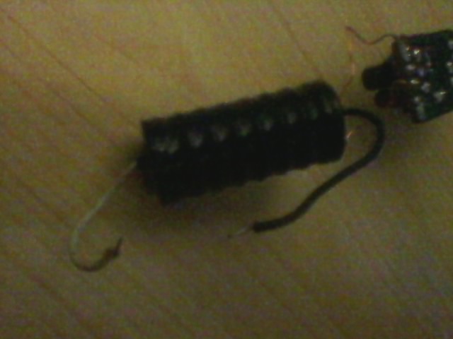

Egy ilyen szikráztatóból kiszedett trafóval gondoltam.

Már bocs, de közben átnéztem az utolsó hozzászólásaidat, és sajnálva megállapítottam, hogy értelmetlen dolog miatt fárasztom magam. Ennek az egész dolognak, a világon semmi értelme.
De hogy miért kel egy USB portot mindenféle "perverz" dologra használni, fogalmam sincs. Hátha tönkre lehet tenni a gépet? Mert más indokot nem igen látok.. :no:
A kérdésnél, miszerint "Egy áramkör táplálását szeretném úgy megoldani," arra gondoltam, hogy valami eszköz, aminek nem maradhat ki a tápfeszültsége, ezért az elem, a PC pedig, hogy kíméld az elemet.
Erre kiderül, hogy két gyalog nyomógomb is megtette volna, amivel vagy az elemről, vagy a USB-ről táplálod ezt az izét. Hiszen egy nyomógomb mindenképpen kell hozzá, ez meg egyel több..
üdv! proli007

Semmiképpen sem volt felesleges, mert más 5V körüli eszközhöz is jó lehet, nem csak az én izémhez. Én nem hangsúlyoztam ki azt, hogy szünetmentes legyen, csak azt, hogy magától vegye észre, hogy honnan mit kap. És jól hitted, mert az a célom vele, hogy, ha gépközelbe lesz, akkor ne az elemet kelljen fogyasztania. Tudom, hogy kapcsolót is tehetnék rá, vagy gombot, de ha nem muszáj kapcsolóval, akkor szeretném automatikusan.
Bár most így belegondolva, ez a 2 nyomógombos dolog jó ötlet, mert úgyis csak akkor működik, amíg benyomom. Mondjuk én eddig attól féltem, hogy ha az elem feszültséget kap, akkor hamarabb tönkremegy. De ha tovább bírja, ha tölti 5,8V-ig, akkor jobb, ha úgy csinálom.
Attól függetlenül, hogy értelmetlenségnek tartod, mit javasolsz? 555-el, vagy tranzisztorokkal lenne jobb, és mi kell még bele, hogy a gépnek ne ártson?
