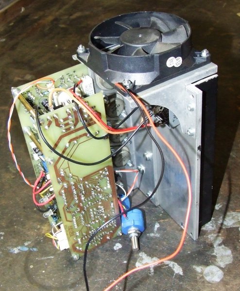

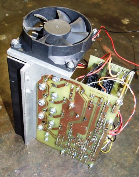

(#) Alkotó válasza Alkotó hozzászólására (») Jún 5, 2011 /
Próbálom nagyjából használható formába hozni a tápegységet (egy kis mechanika). Ennek érdekében kompletté tettem a teljes "tápegység-tömböt", amihez csak a trafó, a kezelőszervek és a műszerek csatlakoznak majd.
Még nem dőlt el véglegesen, de az asztalon való elhelyezés szempontjából praktikusabbnak tűnik egy magasabb és keskenyebb kialakítás, aminek viszonylag kicsi a mélysége. Ha közben nem jut más eszembe, akkor ilyen lesz.

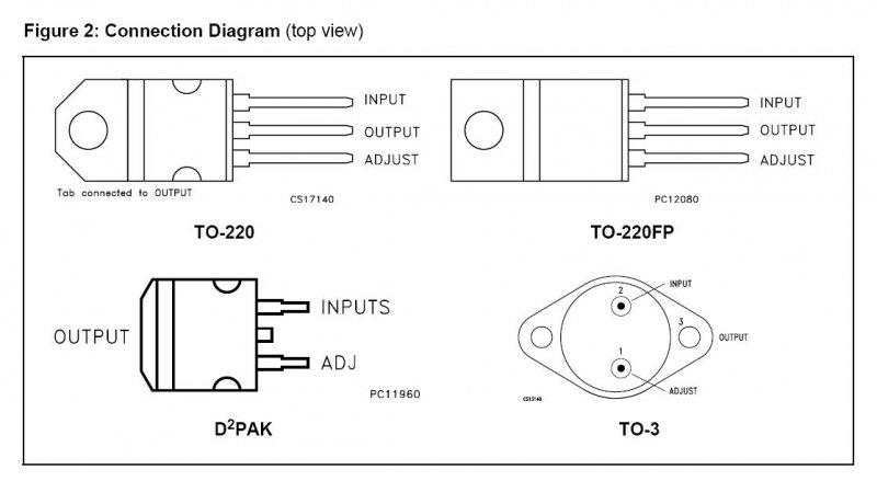

(#) Istuuu válasza proli007 hozzászólására (») Jún 5, 2011 /
Szia! Most ki fogsz nevetni de kb megérdemlem.Szóval az előbb siettségemben rossz ict kötöttem le. Ez hagyján visszakötöttem, kikötöttem a másikat. Ígyse stimmelt. Az ic To-3 as tokban van adatlapján kikerestem a bekötést és az alapján kötöttem be! ST-adatlap volt de az én icémen nincs feltüntetve semmi (vagy csak lekopott). Szóval felcseréltem az in és az adj lábakat.Most a FEsz szabálytós része működik a dolognak 0-24 ig visszakötöm a másikat is és megnézem mit produkál. köszönöm a segítségedet.
(#) qvasz2 válasza Istuuu hozzászólására (») Jún 5, 2011 /
Valóban, kicsit megtévesztő az ST adatlap, de ott van, hogy top view !
Normális helyen alulról mutatják a TO3-at, mivel csak alulról látszanak a lábai.
(#) Istuuu válasza qvasz2 hozzászólására (») Jún 5, 2011 /
Uhh! Ez a "top view" felirat teljesen elkerülte a figyelmemet.. Na mindegy lényeg a lényeg , hogy a hiba elhárítása megtörtént

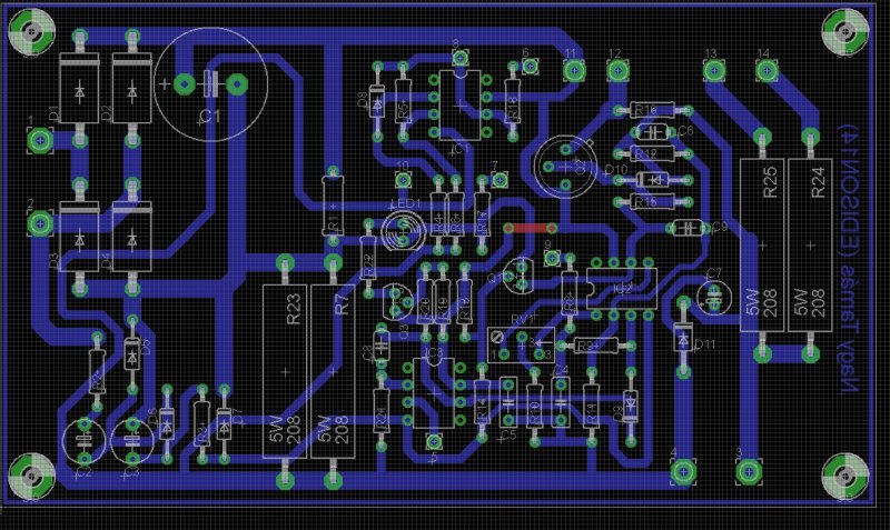

(#) edison14 válasza putr4 hozzászólására (») Jún 6, 2011 /
Helló erre én is figyelmes lettem de utána még egy apró módosítást készítettem méghozzá azt hogy az R18-as ellenállás értékét növeled. 100kohm -nál max 2,5A-ig tudod feltekerni az áramkorlátot.

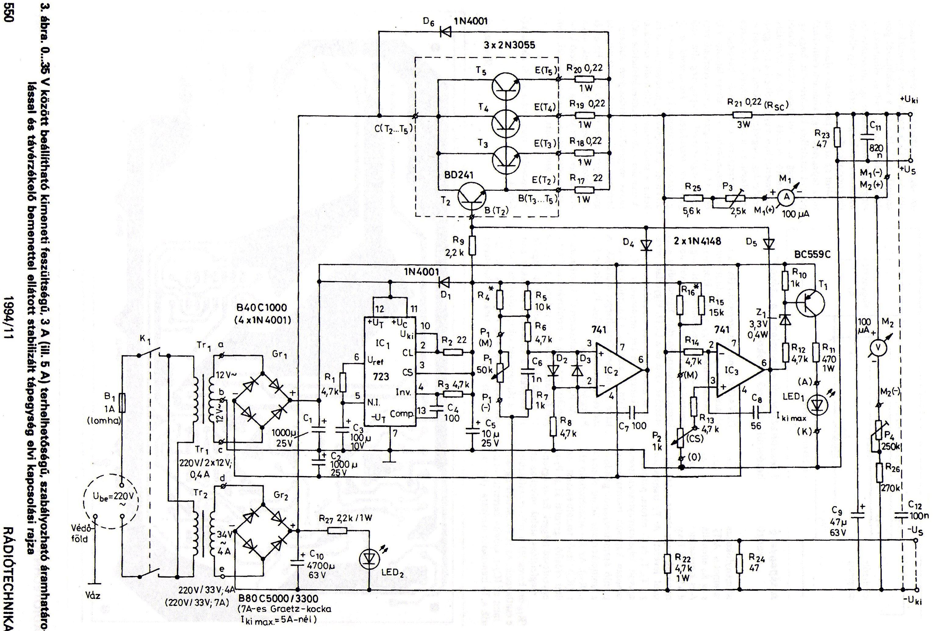

(#) kameleon2 válasza satlokk hozzászólására (») Jún 6, 2011 /
Nekem ez a táp működik - kb 1994 óta
Viszont a rajzot sajnos elhagytam és amit feltettél kicsit nehezen olvasható. Megtennéd, hogy nyomtatható formában is közzéteszed? Elkezdtem learchiválni ugyanis a régi dolgaimat és nem volt kedvem visszarajzolni az egészet a panelról. A táp konstrukciója bitang jó. Én eddig még semmivel nem tudtam tönkretenni. A be-kikapcsolók 3x már megadták magukat - mindig más-más típust építettem be - de az elektronika hibátlan. Én dupla tápként építettem meg, némi BHG-s segítséggel - anno, ami főként a dobozolásra értendő. Ha kellett akksit töltöttem vele, ha kellett LED-ekhez használtam, erősítőtápként is szuper volt. kötöttem párhuzamosan a két oldalt, sorba, használtam távoli táplálásra. Soha nem volt vele gondom. Nekem 40V/4A egy oldal.
(#) Alkotó válasza kameleon2 hozzászólására (») Jún 6, 2011 / 2
Amit én csináltam belőle, azt itt láthatod.
Illetve ha ragaszkodsz az eredetihez (pontosabban annak kijavított változatához), akkor azt mellékeltem.
