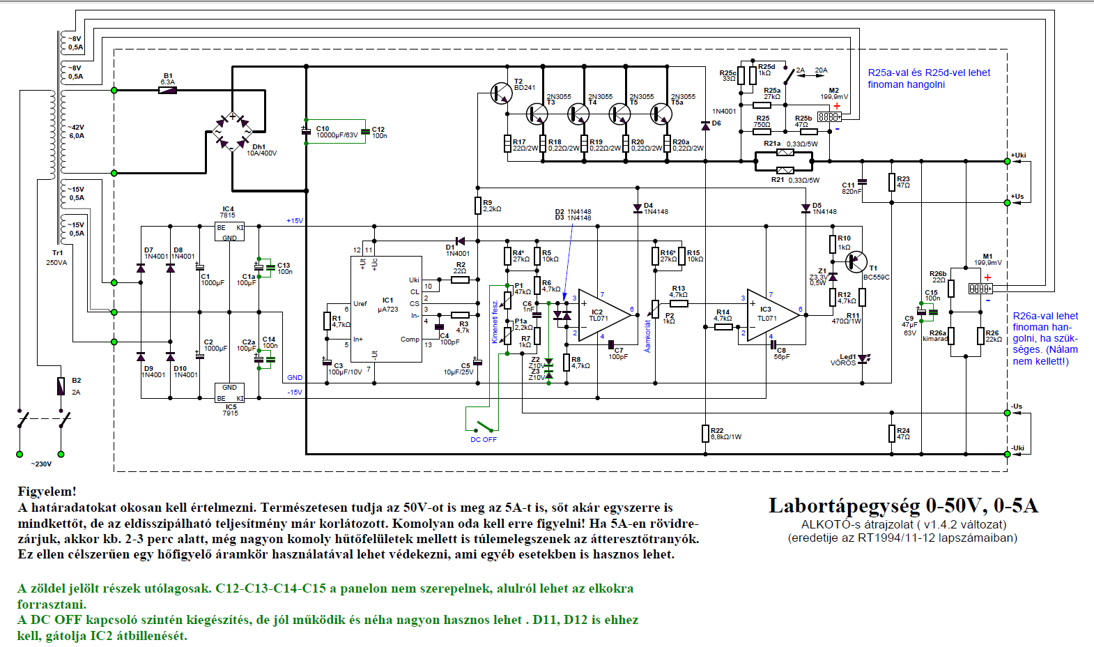

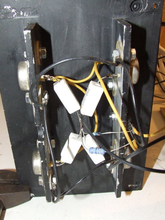

(#) Alkotó válasza Alkotó hozzászólására (») Ápr 10, 2011 /
Nálam a FET-ek egyáltalán nem voltak megbízhatóak a labortápban (5db IRF540 3,5A-es áramkorláthoz). Némi keresgélés után megtaláltam Proli007 alternatív tranzisztoros javaslatát. Ezt lengőbe összeraktam 4db 2N3442-vel és egy BD241C meghajtóval. Elsőre működött. Ezzel a teljesítményrésszel Ikimax=3,5A és Uki=85V mellett tartósan rövidre lehet zárni. (A tartós itt most kb. 5percet jelent, de ettől egyáltalán nem indult el intenzív melegedés, sőt szinte alig melegedett, nagyjából 40°C-lehetett a borda.)
Nekem most is a TO3-tokos tranyók váltak be, pedig adtam esélyt a FET-eknek is, de nem tudtak versenyben maradni. Ha ehhez hozzátesszük pl. a BD317-es tranzisztor 300Ft alatti árát, akkor látható hogy árban sem rosszabb ez a megoldás, csak nagyobb hely kell neki.
Készíteni fogok egy másik paneltervet, ami már a TO3-as tokozást tudja "fogadni", és talán az előszabályzóval is közösítem majd.

Némi megjegyzés a Fet-es témával kapcsolatban..
- A BF256A egy kiürítéses JFET. (Ellenkezőleg a BS170-el, ami növekményes) Tehát ha a Gate-Source feszültsége 0V, akkor a Drain-Source csatorna nyitva van. (BS170-nél pont fordított a helyzet, az zárva van.)
- Az adatlapok eltérő bekötése sajnos akár gyártó függő is lehet. Szerintem a helyes általános bekötés: GSD ha a tranyót a típusszám felirat felől nézzük, és a lábak felénk állnak.
- Ahhoz hogy a JFET zárjon, a Gate feszültségnek negatívnak kell lenni a Source-hoz képest. De a JFET-eknek elég nagy a gyártási szórásuk. ezért sokszor válogatják, innen ered sokszor az A-B-C típusszám. Legkisebb zárófeszültsége általában az "A" típusnak van.
- A csatorna elzáródási feszültségpontját, a katalógus (Siliconix) VGS(off) paraméterrel jelzi. De az adatlap, VDS=15V feszültségnél, és ID=10nA áramnál adja meg. Értékének elég nagy a szórása, -0,5..-7,5V között van. A maximális DS feszültség mellett, ezt az értéket csak akkor tudjuk meg, ha megmérjük. De ez az érték, is csak az adott eszközre lesz érvényes.
- "Áramgenerátoros" üzemmódban itt, a VGS feszültség értéke 0V. De az adatlap szerint ilyenkor a Drain áram 3..18mA között lesz. Tipikusan ez 12mA, VDS=15V feszültség esetén.
A kapcsolásban véleményem szerint a Q2-nek a tervező a következő feladatot szánta:
- Amikor a tápegység üzemszerűen működik, akkor C2 kondenzátoron kb. -12V feszültség van. Ezt a feszültséget osztja le az R2/R3 a felére. Így a Q2 Gate-Source feszültsége kb. -6V. Ekkor a Drain-Source csatorna le van zárva. A Fet ekkor az IC1 áramkorlát szabályzó fokozat működésébe nem szól bele.
- Viszont amikor a táp kikapcsolásra kerül , és a negatív segédtáp fogy el előbb (vagy meghibásodik a negatív segédtáp), akkor a táp kimeneti feszültsége felszaladhatna, maximális értékre.
Viszont a -12V csökkenése esetén R2 ellenálláson is csökken a feszültség, ezzel csökken Q2 VGS feszültsége. Erre a Fet kinyit, és leszabályozza IC1 kimenti áramát (feszültségét). Így a táp kimeneti feszültsége nem képes felugrani.
- Kissé helytelen viszont a tervezői elgondolás a Q2 Fet kiválasztásánál. Hiszen ha 2*12V-os transzformátorunk van, akkor a C4 kondenzátoron, kb. 32V feszültség mérhető. (Terheletlen táp esetében ez az érték, a trafó üresjárati feszültsége miatt, több is lehet.) Viszont a BF256A maximális Drain-Source feszültsége csak 30V.
Tehát illett volna nagyobb feszültségű JFET-et választani, pld. 2N4393-at, aminek letörési feszültsége 40V. Ráadásul ez kapcsoló JFET, aminek az ID(off) paraméterei jobban definiáltak. VDS=20V feszültség mellett, és VGS=-5V lezárás esetén, az ID(off) szivárgási árama 100pA körüli. (De nem szabad megfeledkezni arról sem, hogy egy JFET szivárgási árama 10°C hőmérséklet növekedésére, általában megkétszereződik. Így 150°C hőmérséklet mellett, az áram értéke már 200nA.)
A Q3 áramgenerátornak is vannak kritériumai.
- Ez az áramgenerátor állítja elő, D7-D8 diódán, ( a kimenet nullára történő szabályozásához) a -1,2V feszültséget.
- A P2 feszültség szabályzó potin folyó áram állandó, melynek értéke itt Uref/(R9+R8)=1,2V/(120ohm+120ohm)=5mA. Tehát Q3 áramgenerátoros üzeme mellett, ennél az áramnak nagyobbnak kel lenni, hogy a D7-D8 diódára is jusson áram. VGS=0V esetén a Drain áram átlagosan 12mA, ami megfelelő, de egy esetlegesen az alsó szórási tartományból választott FET, 3mA-es Drain árama esetén, ez az áram már kevés lehet.
- A Q3 egyszerű Fet-es áramgenerátora helyett, lehetett volna beépíteni a BC141-el analóg módon működő áramgenerátort.
Ez gyakorlatilag könnyen pótlólag is beépíthető a kész készülék esetében is, mert a két áramgenerátor referencia forrása (LED1) lehet azonos. Tehát a Q3 helyett beépített tranzisztor bázisát, a LED1 anódjára köthető. Kollektora mehet a D7 katódjára (D helye), emitterébe pedig egy ellenállás kell a -12V felé (mint BC141 esetén).
Az ellenállás értéke kiszámítható Re=(Uled-Ube)/I. Ha a Led feszültsége mondjuk 1,7V (Led színátől és típusától függően), a bázis-emitter feszültség 0,65V, és a szükséges áram értéke 7mA, akkor az emitter ellenállás értéke= (1,7V-0,65V)/7mA=150ohm
- Továbbá, a D7-D8 diódával párhuzamosan kötnék egy diódát (fordított bekötéssel, tehát katód a D8 anódján, és anód a D7 katódján). Mindössze biztonsági megfontolásból. Hiszen ha az áramgenerátor nem működik, akkor D7-D8 diódák lezárnak, melynek a következménye, hogy a kimeneti feszültség a maximumra ugrik..
(A Fet-es áramgenerátort úgy kellett volna tesztelni a Led-el, hogy árammérőt kellett volna sorba kötni a Led-el, és a feszültséget növelni. A Led nyitófeszültsége felett, az áramnak "állandóvá" kellett volna válni. De egy soros ellenállás sem árt, ha a Fet-et nem kötöttük volna be, hogy legyen ami az áramot azért korlátozza..)
üdv! proli007

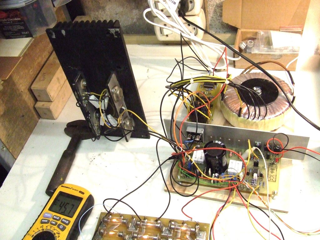

(#) Alkotó válasza Alkotó hozzászólására (») Ápr 12, 2011 /
A "kapcsolgatós" előszabályzó, jelenlegi formájában NEM HIBÁTLAN. Természetesen végzi a feladatát, Uki-t folyamatosan figyeli, és annak alapján kapcsol egy célszerű bemeneti AC feszültséget a pufferre.
Miután összeraktam a tranyós áteresztő-részt, lehetőség nyílt a labortápot maximális áramán járatni (nálam most Ikimax=3,5A), illetve a korábbitól jóval nagyobb áramokon is vizsgálni a viselkedését.
Lehet találni olyan terhelést, aminél a szabályozás rosszul működik. Ez abban áll pl. hogy nulláról növelve a feszültséget, az I.-ről II. fokozatba váltás még hibátlan, de a II.-ról III. ba váltás nem történik meg. A jelenség abban áll, hogy feszültség növelés közben, elérve a váltási pontot, megtörténik a kapcsolás fel, de aztán rögtön vissza is, és így nagyjából 0,5másodperces ritmusban kattog a szerkezet föl-le, és hiába tekerem tovább a feszültséget, a jelenség nem változik. Mintha az átkapcsolás ideje alatt annyira lecsökkenne a feszültség, hogy akkor már az alsó lenne a jó állás, de mikor oda billen akkor érzi, hogy feljebb kéne lépni, de a kapcsoláskor újra csökken és így tovább.
Végeztem egy másik vizsgálatot is. Az eredeti teljes konfigurációt megtartva (saját trafó, vezérlés, feszültség és áram mérés), de a főfeszültséget leválasztottam, és azt egy külső tápról adtam, telibe DC90V-ot a pufferre, mindenféle szabályzót kikerülve. Ebben az állásában csak a labortáp működik, feszültség és áram jól állítható minden terhelés mellett. Viszont ha mondjuk Uki=85V mellett Iki=0,75A-es terhelést használok, majd ezt újabb terheléssel növelem 1,5A-re, akkor a rákapcsolás pillanatában kattan egyet az előszabályzó. Ilyet nem kéne neki csinálni, a valós kapcsolási feszültség kb. 30V-al alacsonyabban vani!!
Arra gondolok, hogy túl gyorsan követi a kimeneti feszültséget az előszabályzó komparátor lépcsője. Túl érzékeny a nagyon rövid ideig tartó feszültség változásokra is. De kíváncsi vagyok, esetleg másnak is vannak-e nyilvános gondolatai a témához.
Én is kísérletezek -könnyű nekem, hiszen van egy működő példány az asztalon-, de fontosnak gondolom ezt tisztázni, hiszen a háttérben talán már "nullátmenet-vezérlésen" munkálkodnak mások.
Szorosan a témához kapcsolódik, hogy minden esetben szándékosan nem ellenállásokat, hanem izzókat használok terhelésnek, amiknek a hideg ellenállása sokkal kisebb mint a meleg.

(#) Attila86 válasza Alkotó hozzászólására (») Ápr 12, 2011 /
A problémát szerintem az okozza, hogy a terhelés rákapcsolásakor a kimeneti feszültség egy rövid időre jelentősen lecsökken. Ennek két oka lehet: Az egyik az, hogy a terhelés rákapcsolásának pillanatában nagyobb áram kezd folyni, ami miatt egy pillanatra áramgenerátoros módba lép a táp és leviszi a kimeneti feszt. A másik ok lehet, hogy egyszerűen csak túl lassan szabályozza vissza az áteresztő fokozat a kimeneti feszültséget.
Bármelyik is okozza (vagy akár mindkettő) a hibajelenséget, az véleményem szerint orvosolható egy kisebb időállandójú pufferrel az előszabályozót vezérlő fokozat elején.
Most hogy megnéztem a kapcsolási rajzodat, már biztos is vagyok benne! R2-vel párhuzamosan kellene tenni egy kondit!
A baj esetleg ezzel az lehet majd, hogy így nem csak lefelé hanem felfelé is lassabban fog kapcsolni. Bár én nem hiszem hogy ez komolyabb problémát okozna a gyakorlatban.

(#) Alkotó válasza Attila86 hozzászólására (») Ápr 12, 2011 /
Számomra kimondottan megtisztelő, hogy pontosan egyet gondoltunk.
Az R2-vel párhuzamos kondi volt nekem is az első gondolatom, csak tegnap már olyan későn végeztem a méricskéléssel, hogy nem volt kedvem ki is próbálni.
