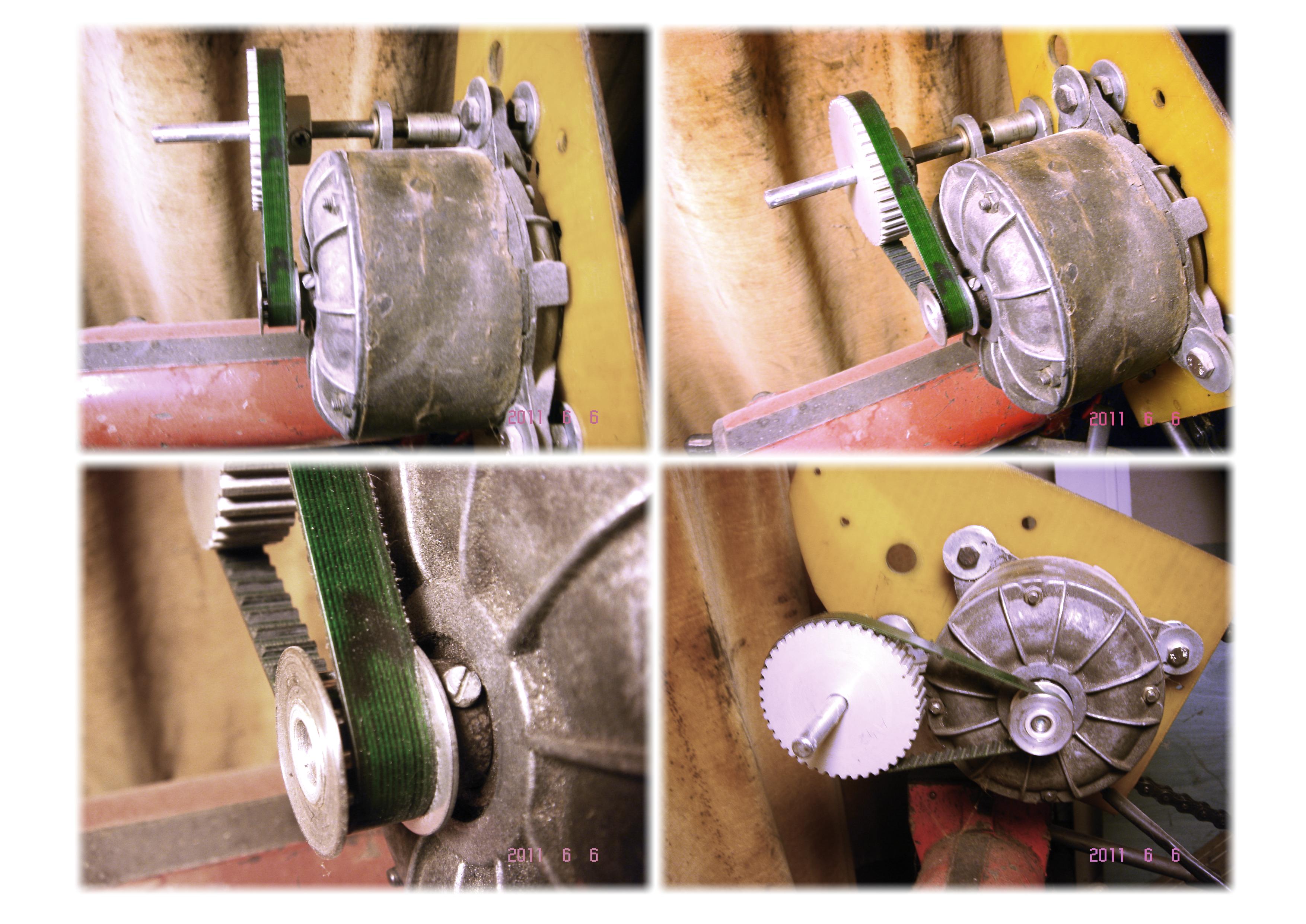

Egy hűtőventillátorra hogy tegyek rá egy normális ékszíjtárcsát? (8-as tengelyével nem egy nagy dolog legalább is amiket én láttam ennek a generátornak meg van vagy 18-as bordás szíj nem jöhet szóba bizonyos okok miatt de annyira ez nem lényeges). A légrést nem nagyon lehet csökkenteni elég jó kivitelű 2db nyomtatópapír fér csak közé. A gerjesztőtekercs 18V-os az is egy gond bár mivel autó dinamó volt sztem csak 12V-tal gerjesztették. A kérdés, hogy érdemes e visszatöltést alkalmazni mivel elvileg magasabb fordulattal kéne forgatni féküzembe ha jól értettem ami nem megoldható. Az állandó mágnesű motorral nem kéne ilyet csinálni? (Talán egy elektromos bicikli motorja lenne a legjobb bár nehéz olcsón hozzájutni.)
Én csak ilyesmire gondoltam, mint ami a mellékletben van. Az elektromos bringa motorja sem kisebb, bár nem tudom mekkora a szabad helyed.
Nem a motor helyigényével van a baj, hanem az áttétel helyigényével, de sztem egy ilyen kicsi bordásszíj nem biztos h túl sokáig bírná. (Ékszíj az van pár szerencsére.)
De a motor az nem tűnik rossznak így a képről, kb egy kisebb ékszíjtárcsával felszerelve már nem lenne talán olyan rossz. Ez miből való? A másik hogy azért kell ékszíj mert van egy tárcsa ami maga a fék egyik része, benne van az ékszíj pálya de egy fékbetét magát a tárcsát fékezi. Nem feltétlen szükséges használni a féket de a motor úgy sem tud akkora lassítást végezni h az néhány másodperc alatt megálljon (kb. 6-10 sec). Ezért lenne jó ha megmaradna az eredeti fékes rész csak a tárcsán át lenne hajtás. A szabadonfutás is megoldható lenne ha a motorra olyan ékszíjtárcsa kerülne. A lényeg most az számomra hogy milyen előnye lenne egy állandó mágnesű motornak szemben az autódinamóval (párhuzamos gerjesztésű motor, de akár soros gerjesztésű is lehet)? A visszatáplálás nagyobb hatásfokú? Kisebb áramot vesz fel? Én kb ezekre gondoltam. Nem tudom milyen motor használata lenne a legjobb? Elsődleges cél hogy egy 45Ah akkumulátorról eljárjon mondjuk 1 napig szakaszos üzemben. (Egész évbe kb 3x2 napot kell, de akkor intenzíven, de a nap végén fel lehetne tölteni arra lehetőség van általában mivel a munka befejeztével csak az akkut kell hazavinni és másnap megint mehet.) Egy egyszerű pwm szabályozó kellene túláram védelemmel esetleg lágyindítással és nem ártana, hogy ha lenne mélykisülés elleni védelem. PWM szabályozót találtam 2-t is 3db IRL540 fettel szeretném hajtani a motort. Túláram védelemnek is találtam valamit.
Ez a bordás-szíj már 5 éve megy, ha jó a minősége, akkor nincs gond. A Motor egy Citroen hűtőjéből van kiszedve. A fordulatszáma terhelés függvényében persze változik, ha leterhelem és folyik rajta kb. 10A, akkor n=2000 min a fordulatszáma. A fékezés egy dc motornál igen egyszerű, ha nagyon intenzív féket akarsz, akkor forgórész rövidzárral (de egy sönt ellenállás is megteszi ilyenkor, hogy ne szökjön fel nagyon az áram) megoldható, ha kell letekeri a tengelyedet is, de ha visszatáplálást választod, akkor is megoldható, csak ugyan az a probléma, mint a többi motornál, alacsonyabb a termelt feszültség, mint amiről hajtottad idáig, hacsak ilyenkor nem váltasz át egy még magasabb áttételi fokozatra, hogy legyen megfelelő töltőfeszültséged. A visszáram dióda is elvesz vagy 1 Voltot, vagyis nem tudom, hogy lehetne egyszerűen megoldani. Bonyolultan van rá mód. Mint írod, az a lényeg, hogy egy feltöltéssel eljárjon mondjuk egy napig. Hát itt saccolni már nem lehet. Mindenféle képen mérni és számolni kell. Kell tudni, hogy mekkora az áramfelvétel amikor működik, milyen csúcsáramok keletkeznek indításkor, mennyi a bekapcsolt idő és ennek mekkora az átlag áramfelvétele, milyen idő van, tél, vagy nyár, mert az akku kapacitása igen csak változik, milyen állapotban van az akku, mennyire akarod kisütni, stb. Egy próbamérést meg kellene ejtened, pl. megmérni a tervezett motorod áramfelvételét üresen, áttételekkel, de terhelés nélkül, terhelve klf. terheléssel, mondjuk a 2 - 8 kilóig. Nem tudom, hogy ez a tömeg pl. változó terhelést okoz e, vagy ha már forog, akkor egyenleteset (ezt valószínűsítem, különben nem forgatnád 200-as fordulattal). Szóval nagyon sok dolgon kell átrágni magad. Esetleg sokat segítene, ha valami rajzot, vagy képet fel tudnál tenni, feltéve, ha nem valami szabadalom benyújtására készülsz, mert akkor Isten ments! A permanens mágneses motor valamennyivel kevesebb áramot vesz fel, mint a párhuzamos gerjesztett motor. A soros gerjesztett motorok (porszívó, sikító, stb.) ugyan úgy mennek egyenfeszültséggel is, csak kevésbé tartható kordában a fordulatszámuk. A permanens mágneses motorok esetén mód van valamennyire meghatározni a maximális fordulatszámot, ezt részben a forgórész pólusszámával, a kefék számával és elhelyezésével el lehet érni. A TL494 IC-nek van azt hiszem lágy-indítási lehetősége, ha ezt kiegészíted az IR2121 FET meghajtó IC-vel, akkor lesz egyszerre mély-kisülés elleni védelmed és tehet bele áramkorlátozást is, mert azt is tudja. De meghajthatod 555-el is, vagyis a PWM-et ezzel oldod meg, a FET meghajtását és a maximális áramkorlátozást és akkuvédelmet pedig az IR2121 megcsinálja. legfeljebb be kell építened egy másik időzítőt is, ami esetleg átkapcsolgatja a fordulatszám igény szerint a PWM kitöltési tényezőjét. Erre is van sok kapcsolás. Ebből a FET-ből 1 darab is elég, hiszen azt mondtad, hogy 100W körüli a motor.
