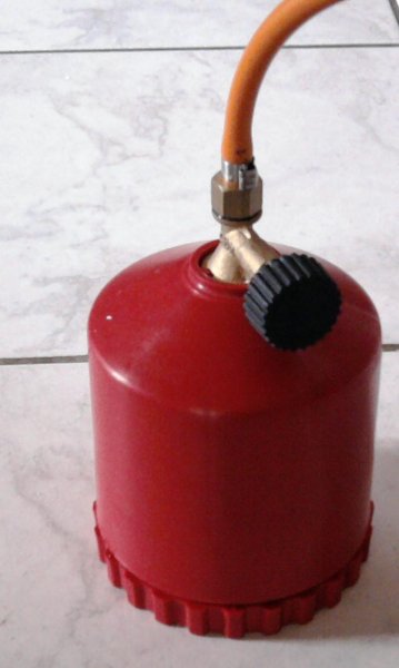

Mostanában volt időm összetákolni egy vattacukor-gépet. Szeretnémmegmutatni, esetleg másoknak ötletet adni. El is kezdeném: -a fej a régi gépemé (ilyen haztartási vacak), csak próbafej -a tál egy közönséges lavór -a motort is a régi gépemből termeltem ki -a gép teste: a ''lábait" lomiztam (egy állólámpa volt), a "henger" amiben a motor+gázégő van az a régi medencénknek a vízforgatója volt -a gázégő egy ilyen, 190 grammos gázpalackot eszik. Ezt a gépet még fejleszteni fogom. Képek minőségéért bocsi, a kamerát nem találom de az akksija is le van merülve. Videó "hamarosan".Üdv.: andras99

Ez már működik egy ideje. Egy normál gázlámpát alakítottam át a fej fűtéshez, és egy kis palackkal szerintem vagy 50 adagot el lehet készíteni... Bár még sosem számoltam.
Kis magyarázatot is adok az előbbi képeimhez, most hogy van kis időm..
Az elsőn a gép belseje van, az edény egy nagyobb műanyag edény.(piacon vettem) A második képen maga a fej van leszerelt állapotában. A harmadikon a fej tartó tengely, és a gázégő fej van. A negyedik pedig az alsó megoldások... hajtás, gázvezetés, piezó... A plusz képen pedig egy 6 teáskanálnyi cukorból készült pamacs látható. A kicsi lányom legnagyobb örömére..
