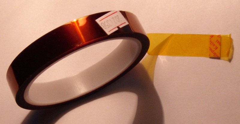

Itt a zsibvásáros szigetelőagyag 18mm.33m 260C , 3,2 USD.
Deal-en én is láttam, és tervbe vettem, hogy egy valamikori rendelésnél én is beszerzem pár méretben. Most perpill. az egyenáramú lakatfogót várom tőlük. Jó lenne, ha már ideérne, mert addig nincs semmi motivációm a gyors befejezésre. (mindig mást veszek előbbe..
