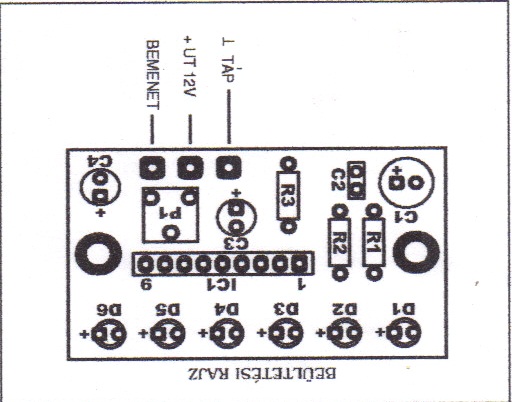

Egy kapcsirajz jól jönne és szerintem nézd át hogy mindent jó helyre kötöttél-e tápfesz megfelelő. Amugy azt az "IZÉ"-t IC-nek hívják (integrált áramkör).
itt van a kapcs rajz meg hogy mit hova kell tenni.
már átnéztem és minden jó:S azt írták rá, hogy 12 v de a boltos mondta, hogy 9 v is kéne mennie...
Ez nem kapcsolási, hanem beültetési, ill, nyák rajz. De biztos hogy te szúrtál el valamit a beültetésnél. Vagy alkatrész érték van felcserélve, vagy az IC, kondi, fordítva beforrasztva,

A papíron ez a két rajz volt csak...

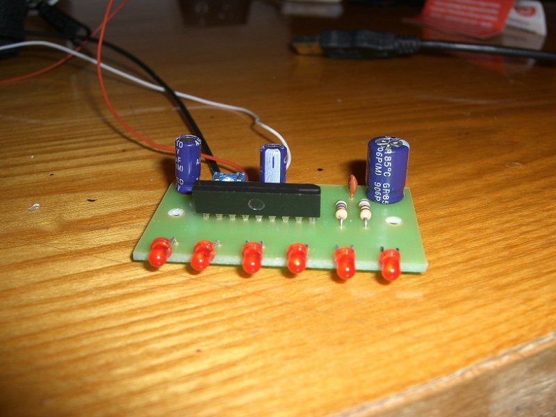

De lefényképeztem..

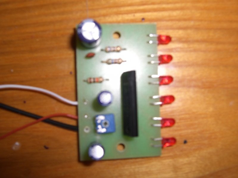

Elsőre az a gond, hogy az bemenő jel (möpö4-ből jövő kanóc) árnyékoló harisnyája, nincs rákötve a testre (itt fehér kanóc) a panelon.
A fehér meg a piros az az elem (9V)
A fekete a hang. Azért van csak egy mert mono.
jah értem bocsi
![]() Tehát a jack dugós vezetéknek ugye van két szállja és mind a két száll mellet van egy-egy árnyékoló, igaz? Na most akkor elég az egyik szálat rákötni és annak az árnyékolóját rákötni a az elem negatívjára? ( fehér)
Örök hálám szamóca
![]() ÍGy működik ![]() Köszönöm
Tudom. A fekete az nem árnyékolt vezeték? Mert annak kellene lennie. Ha a két készülék, möpö4-kijelzőpanelnek nincs közös vonatkoztatási pontja (test) akkor mihez mérten keletkezzen feszültség? Ezért kellene az elem negatív pólusát, (fehér kanóc) összeköttetésbe hoznod a möpöjátszód jack kimenetének a testjével.
szerk:Na közbe látom megoldódott.

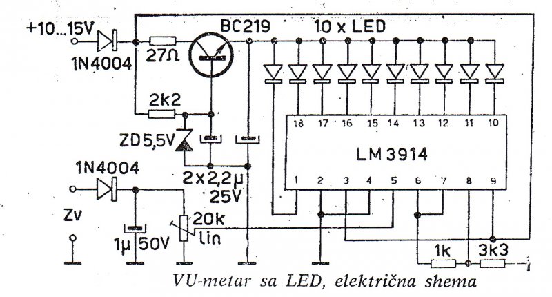

Sziasztok.Megépítettem ezt a kapcsolást.http://www.hobbielektronika.hu/forum/files/1a/1a0ebea80e672ee6fcaa8df9b98d1fca.jpgVégül is működik DE . Próbáltam az előerősítő elé kötve úgy kevés a jel a működéséhez. Az előerősítő előtt levő NE 5532 műveleti erősítő sem képes meghajtani. A végerősítő hangfal kimenetére kötve szépen működik. A problémám csupán annyi nem szeretném a hangfal kimenetre kötni szerintem ez így nem egy igazi kivezérlés jelző. Most állok alkatrész rendelés előtt a következőt egy LM3914 el gondoltam megépíteni. Utána olvasva ennek az ÍC-nek is a hangszóró kimenetre kötését javasolják. Szeretném úgy megépíteni,hogy ne a hangszóró kimenetre keljen kötni,hanem már a bejövő jel /rádió-CD/ meghajtsa. Erre tudnátok nekem javasolni megoldást?
A válaszokat előre is köszönöm!
Köszönöm a segítségedet. A tranzisztorost már nem igazán akarom átalakítani. Inkább az általad belinkelt kapcsolást építem meg az erősítő fokozattal együtt.
Köszönöm ! Akkor inkább azt is rendelek. Építés után eldöntöm melyik tetszik jobban.
Az IC melegedését az R8 68 ohm ellenállás tartja kordában. Megbízhatóbbnak tartom a 7805 feszültségstabilizátort, vagy más feszültség csökkentő eljárást Bővebben: Link
Neked is köszönöm a segítséget. Egy feszültség stabilizátort valóban megérdemel. A nyák még úgy is tervezés alatt így azt is bele tervezem.
Ezt jól benéztem most látom, TE segítettél minden válaszban. :lama:
Semmi gond. A feszültségstabilizátorra csak a diódák mennek. Itt nem a pontos feszültség a lényeg, hanem az, hogy a táp és a led feszültség különbsége, valamint a led áram szorzata által leírható meddő teljesítmény minél kisebb része alakuljon hővé a meghajtó IC-ben.
Igen értem. Ezt a másik rajznál a tranzisztor végzi amit most az 5 voltos stabilizátorra bízunk. A nyák rajz készen van úgy ahogyan ajánlottad, csak még pihenten is szeretném átnézni. A hiányzó alkatrészeket hétfőn megrendelem . Remélem a következő hétvégén már beszámolhatok az eredményről. Köszönöm a segítséget.
Szia! Szeretném megköszönni az ebben a topicban nyújtott segítségedet is. Az LM3916 valóban azt teszi amit szerettem volna. Működik szépen. A változtatásom annyi az eredeti rajzhoz képest,hogy a 47K ellenállást 27K cseréltem. Mivel csak az első két ledet működtette.
