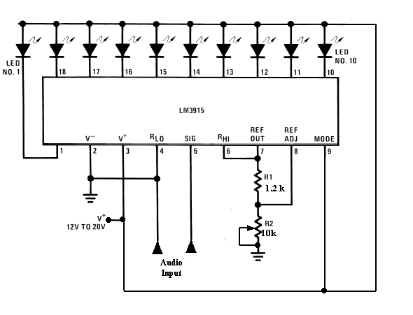

(#) Mybuster hozzászólása Jún 29, 2011 /
Hello mindenkinek!
Van ez a kapcsolás már egyszer megépítettem normál fényű ledekkel de most átalakítanám teljesen úgy hogy nagyfényerejű ledeket raknék bele! kell e ellenálás a ledek után vagy csak kössem a 12v ra mert a rajzon nincs jelölve?
(#) edison14 válasza Mybuster hozzászólására (») Jún 29, 2011 /
Attól függően hogy a LED-eknek mekkora az áramfelvétele kell ellenállás amit ki kell számolni. Az az áram ami egy led ágában fog folyni függ attól is hogy ez az IC mekkora maximális áramot visel el a kimenetein.
(#) Mybuster válasza edison14 hozzászólására (») Jún 29, 2011 /
hát aszt tudom hogy 20 mA bír a kimenetei zöld ledet raknék bele 1-1 lábanként
100R ellenálást raktam normál színű ledek elé tökéletes működött
Szerintem jó lesz bár ha azt nézzük hogy 12V-ról üzemelteted akkor ez egy kicsit kevésnek bizonyul. Mekkora az IC kimenetén levő feszültség? A 100R-es ellenállással max 2V lenne mérhető ohm törvénye alapján.

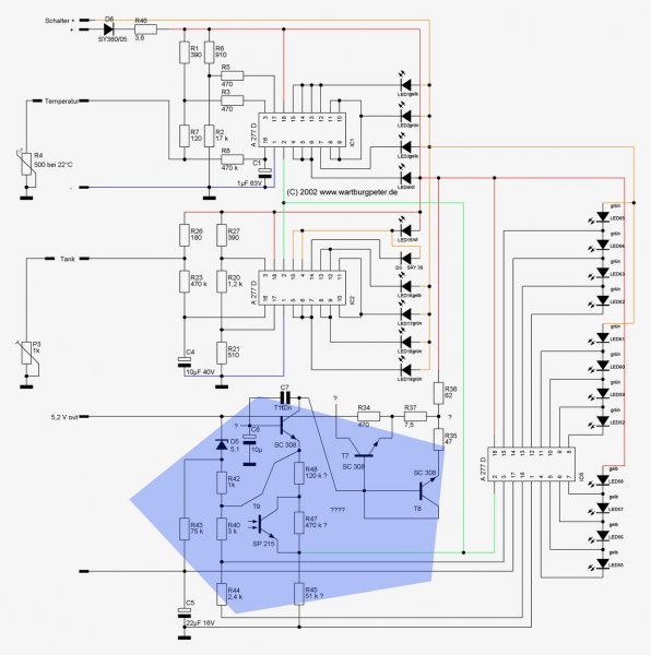

(#) Prometheus01 hozzászólása Jún 29, 2011 /
Remélem jó helyre írok. Nem találtam olyan topicot ami kapcsolásirajz-értelmezéssel foglalkozik, ha nem jó, valaki pakolja át a megfelelő helyre. Adva van a következő kapcsolás. Konkrétan a 2ütemü Wartburg műszeréé. A kérdés: az IC6 milyen jelre világitja ki a ledjeit? 0-5 V ra semmi reakció nem volt, pedig elvileg az átfolyásmérő elvileg fordulattal arányos feszültséget ad ki.
