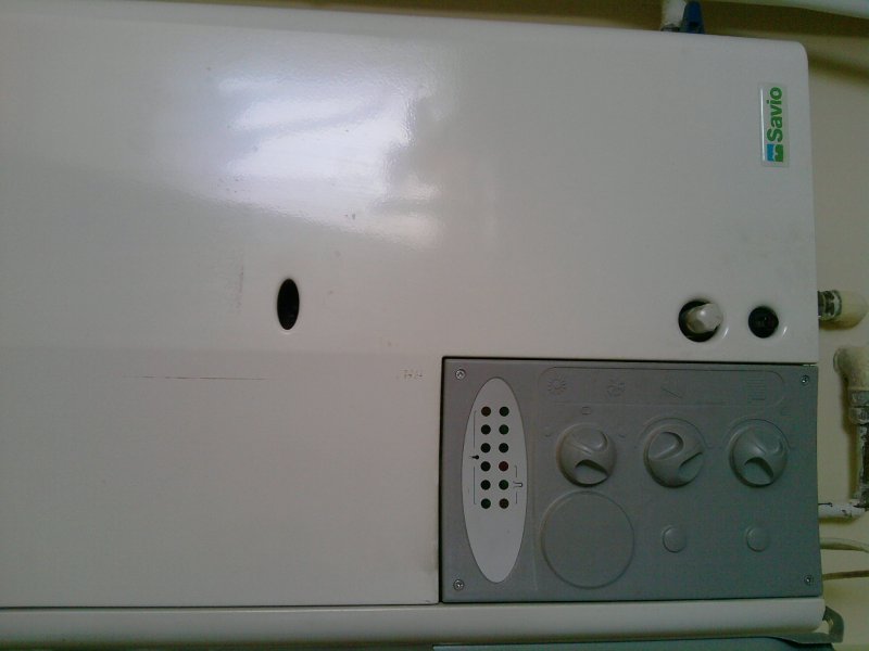

(#) agnesito26 hozzászólása Jún 29, 2011 /
Emlékszik még valaki a pénznyelő c. filmre?Na mint pont így jártunk....előbb az áram tűnt el a falakból, majd a hűtő vacakol....s pár napja, kb. 2 hete nincs meleg víz sem, csak nagyon ritkán.....
SAVIO caldaie GAIA 424 AP. típusú gázkazán van az albérletbe, ahova költöztünk. Hasonló problémákkal küzdök, mint néhány korábbi hozzászóló. Megnyitom a csapot, egy darabig jön is a melegvíz, majd kihül, következő megnyitáskor leforráz....majd újra kihül. Az őrlángot megint újra kellett gyújtani benne, az is ki-kialszik. Alapból sokszor be sem lobban, csak zúg a kazán.....a szerelő azt mondta, ő nem is ismeri ezt a márkát.....valami olasz.....aki tud, kérem segítsen. Küldök fotót, hogy jelenleg hogy néz ki.....a gombok állása, stb.
Köszönöm szépen!
Szép napot kívánok
(#) toro válasza agnesito26 hozzászólására (») Jún 29, 2011 /
Kedves Ágnes!
Nem nagy a baj, csak a Te kazánod hőcserélője is koszos. A biztonsági termosztát kapcsolja le a gyújtó lángot!
Ki kellene tisztítani a hőcserélőt és utána ismét jó lesz!
:yes: :yes: :yes:
(#) agnesito26 válasza toro hozzászólására (») Jún 29, 2011 /
Köszönöm a gyors választ!
Már csak annyit szeretnék kérdezni, hogy hol találom ezt a hőcserélőt, és kell-e előtte áramtalanítani, vagy csak 1xűen szétszerelem és kiveszem, tisztítom, amit kell....még nem szedtem szét ilyen kazánt, de leírás alapján bármit megszerelek
Köszike, további szép napot
Ez azért ennél sokkal bonyolultabb, ha még nem szereltél ilyet!
:yes: :yes: :yes:
