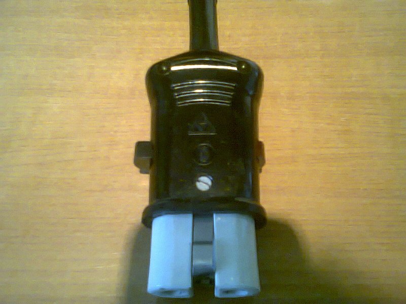

Ma eljutottam egy vastelepre és igen érdekes dolgokra akadtam: vasalócsatlakozókra, abból is kapcsolós kivitel. Rögvest vettem két darabot, egyet egy régi tápegységhez (szeptember környékén rakok fel képet), egyet pedig egy szendvicssütőhöz. Manapság már muzeális darab, főleg "új" állapotban. Fényképező híján csak telefonnal tudtam képet készíteni, a minősége nem lett túl jó, de majd töltök fel normálisabbat. Máté. [OFF]U.I.:Ha valaki hiányt szenvedne belőle, jelezze és talán tudok segíteni a beszerzésben!
Jól tedd el mert aranyat (400Ft börzén ha jól emlékszem) ér.
Már nem szabványos, nem gyártják, nem kapható... Spájzolj el belőle amennyit lehet (még lehet hogy nekem is kell még).

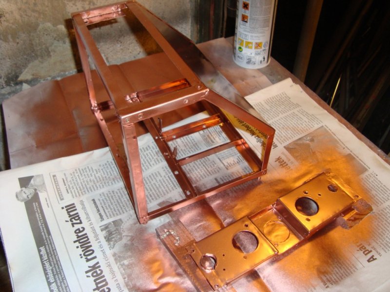

Régi vágyam volt egy saját 20-as 30-as évek beli rádió, a legutóbbi börzén láttam is egy szépet, 70000.-et kértek érte. Ekkora összeget én sohasem tudnék rádióra áldozni, így megpróbáltam építeni egyet, magamnak hobbiból, szórakozásiból. A gép egy visszacsatolt audion, valójában egy 2+1-es, de mégsem az egészen, mert az első cső nem a megszokott pentóda, hanem egy ECH, igy külön van a demodulátor meg a visszacsatolás, és külön az erősítő. A rajzot egy 1948-as évkönyvben találtam, mellékelem. Igyekeztem az alkatrészeket úgy összeválogatni, hogy minden legalább 50-60-éves legyen, kivéve a kondikat, ( azok gyártásáról már írtam,) és érintésvédelmi okokból a hálózattal összefüggő dolgokat, mert azok újak. A doboz is egy régi kidobott ruhásszekrény hátából készült, jó száraz fenyő volt.
Először a fadoboz készült el praktikus okokból, mivel a fém részeket utólag is tudtam alakítani, ha valami méret nem pontos, de a fadobozt, a fémhez már nehezebb lett volna. Összeállitás után furnéroztam, és alapoztam, fényezve majd később lesz. A fémsasszi 1x1 cm-es szögvas alakra hajlitott horganyzott lemezből (csatornabádog) lett összerakva, összeforrasztva, illetve a sarkokon még szegecselve. A nagy tekercs alapja egy VC papir közepe, vékony prespán lemez borítással. Csak látszólag légmagos, van benne egy csavarral állítható fazékvas is. A kitrafót magam tekertem, a hál. trafó csak át lett alakítva a csőfűtések miatt. Ja a csövek: UCH21, UBL21, UY21, Van a szélen egy kis glimm is, ez jelzi a bekapcsolást, mivel nincs skálaizzó. A készülék KB 15m hosszú padlásantennával szól, kiváló hangerővel hozza a Kossuthot, 120Km-re Solttól. A felső szélső kis gomb a hullámcsapda, a helyi adó kiszűréséhez. A többit képekben.
