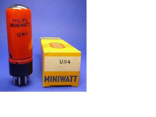

Tisztelt tagtársak...
Szeretném megtudni,hogy a bemutatott varázsszem milyen típusú.Ezt UM 4 ként adták el nekem.Mivel nem vagyok rádió műszerész el is hittem, mind addig míg nem került sor a beszerelésre.Kiderült nem azonos a készülékben lévővel.Lehetséges e az UM4 helyett ezt a csövet beszerelni, természetesen foglalat cserével.A készülék típusa Philips 66U.A rádióban lévő cső fűtése működik, a rádió szól, csak a varázsszem nem zöld.Esetleg lehet, hogy nem is a cső hibás?
(#) pucuka válasza Gőzgépész hozzászólására (») Jún 27, 2011 /
Ez biztosan nem UM4. Ha az lenne, körmös, kosaras foglalata lenne, Ez inkább 6E5C (szovjet) lehet.
(#) pucuka válasza pucuka hozzászólására (») Jún 27, 2011 /
Bár valóban az UM4 nek oktál foglalata van, de nem ilyen a ballonja. Az UM 4 kettős érzékenységű, és ha megnézed, hogy az eltérítő elektródák össze vannak-e kötve, vagy mindegyik másik anódra megy-e.
Az orosz változat nem kettős érzékenységű
Találtam még egyet, erről beazonosíthatod

(#) Gőzgépész válasza pucuka hozzászólására (») Jún 28, 2011 /
Köszönöm a segítséget.Most már legalább tudom mit tartok a kezembe.Tovább folytatom a keresést.
(#) Gőzgépész válasza (Felhasználó 13571) hozzászólására (») Jún 28, 2011 /
Szia Zoltán...
Úgy látom, hogy ez tényleg egy orosz cső.Tanulság:szakértelem nélkül ne vásárolj a börzén.Ne bíz az eladóban.Én eddig 3 csövet vettem és egy se volt jó.Sajnos nem mindenki de azért a tagok többsége segítőkész és nem haszonleső.Így kerek a világ!

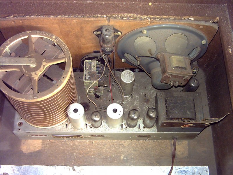

Nemrég került hozzám egy egy francia gyártmányú rádió, egy ceglédi gyűjtőtársam(Erdős Árpád) készüléke restaurálásra. Főbb adatai:
A gyártó: Sonaphone Paris
A modell: Sonaphone Paris (M6 gramofonos változat)
Ország: Franciaország
A doboz fa és fém kombináció
4+2-es szupervevő novál csövekkel: ECH 81, EF 89, EBF 80, EL 84, EM 81, EZ80
A beépített lemezjátszó típusa: Visseaux (16,33,45,78-as fordulattal)
Hullámsávok: Hosszú, közép és rövid
Érdekessége a beépített, sztatikusan árnyékolt, forgatható keretantenna ami külső antenna nélkül is kiváló érzékenységet biztosít.
Általános tisztogatás után, az alkatrészek hidegen történő ellenőrzése után következett az áram alá helyezés.Ekkor kiderült 1-2 csőcsere szükségessége. Amikor megszólalt meglepett az érzékenysége amit a keret antennának tulajdonítok. A lemezjátszót is sikerült üzembe helyezni, a bolygókerék felkeményedett gumi peremét hasonlóra tudtam cserélni ezután a karban is kicseréltem a kristálylapot(kb.40 éve fiókban pihenő kristálylappal). Ezzel a rádióhangerőhöz képest cca. 70%-os hangerővel a lemezjátszó is üzemképes lett. Az interneten is csak 20-30 közötti hasonló rádiót találtam így ritkaságként érdemesnek tartom, hogy más is megismerje. A doboz is kisebb javításokat igényelt, sellakkos átfényezést és egy forgatógomb pótlását(műgyantás újraöntést gipsz minta készítés után)

(#) hatvanasjocó válasza Janó bácsi hozzászólására (») Júl 1, 2011 /
A hasonló készülékekben már nincs keretantenna, pedig határozottan érezni a vétel javulását amikor ráfordítom az adó irányára. A látható vízszintes menetek csak a sztatikus árnyékolásra szolgálnak, a hengeren belül függőleges menetekkel forgatható rövid és külön a középhullámú modulátor tekercs.Bővebben: Link
A linken láthatóak között ez a lemezjátszós kivitel nem található és az is látható, hogy keretantennát sem alkalmaztak.

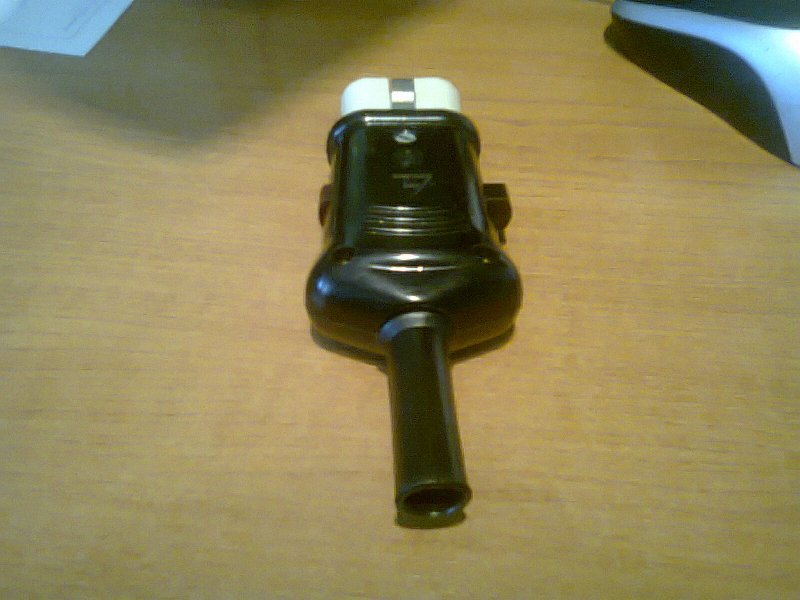

(#) MaTe193 hozzászólása Júl 2, 2011 /
Üdvözletem mindenkinek!
Ma eljutottam egy vastelepre és igen érdekes dolgokra akadtam: vasalócsatlakozókra, abból is kapcsolós kivitel. Rögvest vettem két darabot, egyet egy régi tápegységhez (szeptember környékén rakok fel képet), egyet pedig egy szendvicssütőhöz. Manapság már muzeális darab, főleg "új" állapotban. Fényképező híján csak telefonnal tudtam képet készíteni, a minősége nem lett túl jó, de majd töltök fel normálisabbat.
Máté.
[OFF]U.I.:Ha valaki hiányt szenvedne belőle, jelezze és talán tudok segíteni a beszerzésben!
(#) Gafly válasza MaTe193 hozzászólására (») Júl 2, 2011 /
Jól tedd el mert aranyat (400Ft börzén ha jól emlékszem) ér.
Már nem szabványos, nem gyártják, nem kapható...
Spájzolj el belőle amennyit lehet (még lehet hogy nekem is kell még).

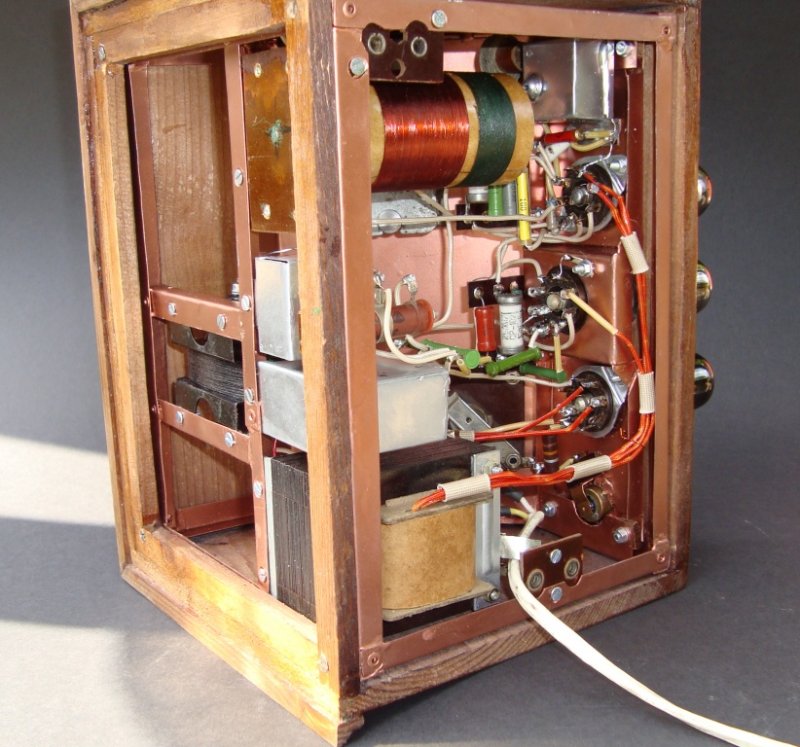

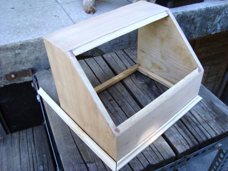

(#) Janó bácsi hozzászólása Júl 2, 2011 /
Régi vágyam volt egy saját 20-as 30-as évek beli rádió, a legutóbbi börzén láttam is egy szépet, 70000.-et kértek érte. Ekkora összeget én sohasem tudnék rádióra áldozni, így megpróbáltam építeni egyet, magamnak hobbiból, szórakozásiból. A gép egy visszacsatolt audion, valójában egy 2+1-es, de mégsem az egészen, mert az első cső nem a megszokott pentóda, hanem egy ECH, igy külön van a demodulátor meg a visszacsatolás, és külön az erősítő. A rajzot egy 1948-as évkönyvben találtam, mellékelem. Igyekeztem az alkatrészeket úgy összeválogatni, hogy minden legalább 50-60-éves legyen, kivéve a kondikat, ( azok gyártásáról már írtam,) és érintésvédelmi okokból a hálózattal összefüggő dolgokat, mert azok újak. A doboz is egy régi kidobott ruhásszekrény hátából készült, jó száraz fenyő volt.
Először a fadoboz készült el praktikus okokból, mivel a fém részeket utólag is tudtam alakítani, ha valami méret nem pontos, de a fadobozt, a fémhez már nehezebb lett volna. Összeállitás után furnéroztam, és alapoztam, fényezve majd később lesz. A fémsasszi 1x1 cm-es szögvas alakra hajlitott horganyzott lemezből (csatornabádog) lett összerakva, összeforrasztva, illetve a sarkokon még szegecselve. A nagy tekercs alapja egy VC papir közepe, vékony prespán lemez borítással. Csak látszólag légmagos, van benne egy csavarral állítható fazékvas is. A kitrafót magam tekertem, a hál. trafó csak át lett alakítva a csőfűtések miatt. Ja a csövek: UCH21, UBL21, UY21, Van a szélen egy kis glimm is, ez jelzi a bekapcsolást, mivel nincs skálaizzó. A készülék KB 15m hosszú padlásantennával szól, kiváló hangerővel hozza a Kossuthot, 120Km-re Solttól. A felső szélső kis gomb a hullámcsapda, a helyi adó kiszűréséhez. A többit képekben.
