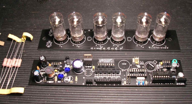

Lenne két kérdésem az új panellal kapcsolatban. Az egyik, hogy van két érték nélküli alkatrész (mellékletben bejelöltem) ezeknek mik az értékei? Illetve a forrasztási oldalon vannak smd pad-ek, oda miket kell tenni? Köszönöm.
Az IC-k tápjánál 100nF hidegítőkondiknak lett pad kialakítva. Az LDR mellett egy soros ellenállásnak van hely, abban az esetben, ha 1k alá esne az értéke értelemszerűen ha nincs rá szükség, át kell kötni egy vezetékkel
Lassan elkészül egy újabb Mule_v2 verzió, már csak néhány "fontosabb" alkatrészre vár.

Itt a nyomtatott áramkör tükrözött képe:
És ugyanez a táppal együtt.
