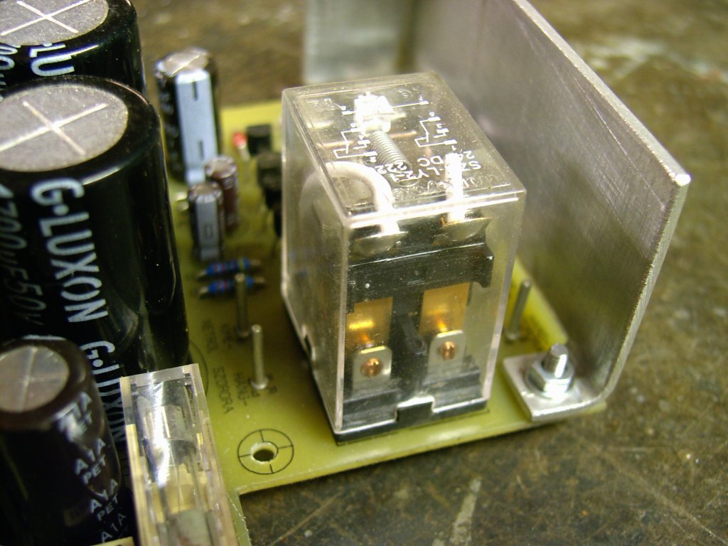

Körülnéztem itthon a 24V-os reléim között és ilyet találtam. Ez hasonlítt a kapcsolási rajzodban szereplőhöz, ezért kérdezném, hogy méretileg beleillene -e a panelba?
(#) proli007 válasza kistotti01 hozzászólására (») Júl 5, 2011 /
Ha csak hasonlít az kevés. A pontos méretek kellenének. De ha megadod a méretét, típusát és van róla adatlap, vagy pontos méret, akkor betervezhetem neked ha gondolod. Egyénként meg kinyomtatod a rajzot, és rápróbálod a relét..
üdv! proli007
(#) szamóca válasza proli007 hozzászólására (») Júl 5, 2011 /
A lábak méretkiosztása stimmel, de ez foglalatba való, és nem panelbe építhető. Ezért vagy vesz egy nyákos reléaljzatot, és azt használja, vagy igen-nagy forszemeket és furatot kell tervezni, készíteni.
(#) kistotti01 válasza proli007 hozzászólására (») Júl 5, 2011 /
Amit linkeltem honlapot ott írnak pontos méretet, típust, továbbá ott van a katalógusa. De linkelem mégegyszer: Bővebben: Link
Üdv.: Kistotti
(#) kistotti01 válasza szamóca hozzászólására (») Júl 5, 2011 /
Megmondom őszintén nyákos reléaljzattal még sosem találkoztam. Dín sinre szerelhető aljzatom van hozzá, de hát az nem ide való. Van egy doboznyi relém, mindenféle kivitelbe, de pont ilyen nincs. Végülis mindegy nem bonyolíttom a dolgokat, majd ha veszem meg a panelhoz az alkatrészeket, akkor veszek bele illő relét is.
(#) steelbird válasza kistotti01 hozzászólására (») Júl 5, 2011 /
Itt van egy nyákba ültethető reléfoglalat, de van ott a HQ -nál több is.
Szerintem, ha rendelsz, nézz szét ott relé ügyben, de itt a HE Store -nál is vannak jó áron relék, úgy láttam.
Amit linkeltél, az drága ezekhez képest.
(#) Alkotó válasza kistotti01 hozzászólására (») Júl 5, 2011 / 1
Jó lesz ez. Kicsit ügyeskedni kell, hogy a lábakhoz való "hosszúkás lyuk" elkészüljön, de simán megoldható.
(#) Alkotó válasza Alkotó hozzászólására (») Júl 5, 2011 /
És egy fotó, amit nem tudtam bemódosítani. Már a látvány is meggyőző egy ilyen relénél.

Igazából amit linkeltem relét, azt úgy kaptam ingyen ismerőstől és elég sok van belőle, meg még ezen kívül elég sok fajta. Azért szoktam ezekből gazdálkodni. Egyébként ennek a reléfoglalatnak az árából kijönne egy panelba forrasztható relé, szóval nembiztos hogy megérné.
(#) kistotti01 válasza Alkotó hozzászólására (») Júl 6, 2011 /
Látom nem csak én vagyok ilyen helyzetben. Ezzel a hosszúkás lyuk elkészítésével nagyon jó ötletet adtál, még a nyákot sem kell modósítani. Panelfuróval nem fog gondot okozni az elkészítése, hiszen vannak hozzá különféle maró, csiszoló kiegészítők, azzal pillanatok alatt elkészíthető.
