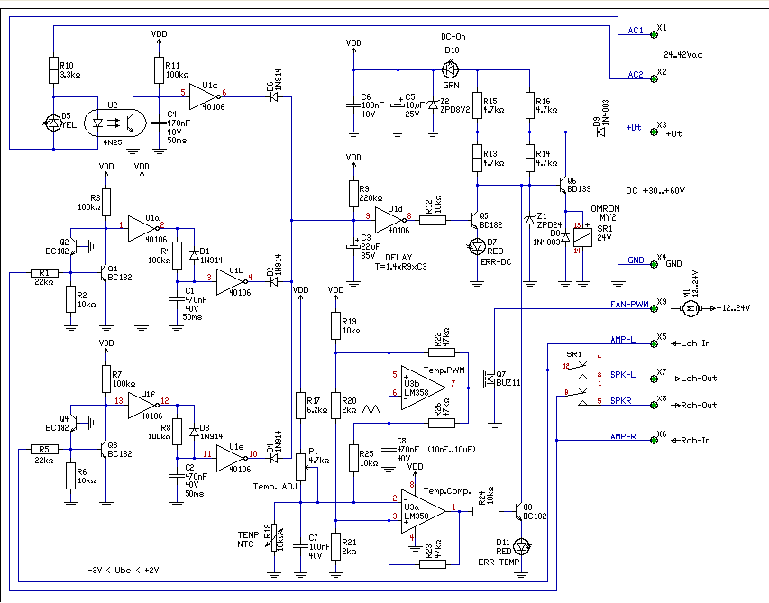

Hogy legyen egy kis "vita indító", felteszek ide egy védelem rajzot. Az alapötlete már közel 30éve működik a QUAD405-ömben. Éppen ki lett egészítve egy ventilátor vezérléssel és egy hőfok védelemmel. - A bemenőköre kísértetiesen hasonlít az általánosan ismertre, de működési elvében még is csak egészen más. Az áramkör tulajdonképpen azt figyeli, hogy az erősítő kimenete, ha valamelyik feszültségoldalra kitér a vezérlés hatására, akkor visszatér-e 50ms-on belül. A 10Hz alsó határfrekvenciát feltételezve. (Avagy minimum 50ms-onként a jel átmegy-e a nullponton.) Mert ha nem, akkor a védelem leold. - Az AC figyelés is hasonlóan működik. Mert a váltófeszültség 20ms-onként kisüti a C4 kondit. Ha a váltó 50ms ideig nem jelenik meg, akkor szintén működésbe lép a védelem. A megoldás előnye, a galvanikus elválasztás, így nincs gond, ha az erősítőben a +- tápfeszültséget két külön Greatz állítja elő. (mint hogy már volt vele többször gond..) - A bekapcsolási késleltetést R9 és C3 biztosítja. Jelenleg 6-7sec között van. - Az áramkör tápfeszültségét a végfok tápjából nyeri (kivétel a ventilátort működtető feszültséget). A Z1 dióda, és a Q6 tranyó stabilizálja a relé feszültségét, így a 24V-os relével, az áramkör 30..60V tápfeszültség esetén változatlan lehet. - A borda hőmérsékletét egy 10kohm-os termisztor figyeli, és PWM módon szabályozza a vennti fordulatszámát. A PWM frekvencia a C8-al állítható be a számunkra megfelelő értékre. (Nem túl szerencsés a PWM vezérlés, mert lassú freki esetén "lökdösi" a ventit, míg magasabb freki esetében hallani a PWM jelet. De átalakítható analóg üzemmódra is, ha R22 és C8 alkatrészeket elhagyjuk. Ekkor a Fet-re esetleg hűtőborda kell.) - Ha a ventilátor már nem tudja ellátni a feladatát, akkor a borda tovább melegszik, és működésbe lép a hőfokkomparátor. Ez szintén aktiválja a védelmet, lekapcsolja a hangszórókat (terhelést) a végfokról. Körülbelül ennyi a működési elmélete. Gondolom sokan eltúlzottnak fogja találni a megoldást, de tőlem ennyi telik. Gondolatébresztőnek, de esetleg ne adj ég után-építésre, azért alkalmas lehet a kapcsolás. üdv! proli007

![]() Ez aztán a maximalizmus! Bonyolultabb a védelem, mint a végfok. Jó!!
Ez nagyon jónak hangzik. Minden ami kellhet egyben, egy panelon. Mostanság tervezgetem a Quad405 megépítését. Trafó, hűtőborda már megvan. Most keresgettem a megfelelő védelmeket, ventilátorszabályozást. De, hogy most erre rábukkantam, valószínű erre teszem le a voksot...
Eltartott egy darabig, mire megértettem a működését. Minden eddig támasztott kritériumnak megfelel :kalap:
Köszönöm, hogy közrebocsájtottad.

Kezdem gyanítani KD mester kapcsolásában a feszültség stabilizátor szerepét. A feszültség ingadozása esetén az 1k -n folyó áram változik, ezáltal ha kis mértékben is de változik a 15V zener diódán eső feszültség, miközben a 100µF feszültsége alig módosul. Szélsőséges esetben a tranzisztor lezárhat.
Ilyen probléma Steel kapcsolásában nem merülhet fel.
