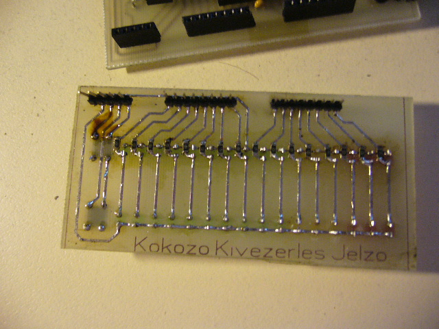

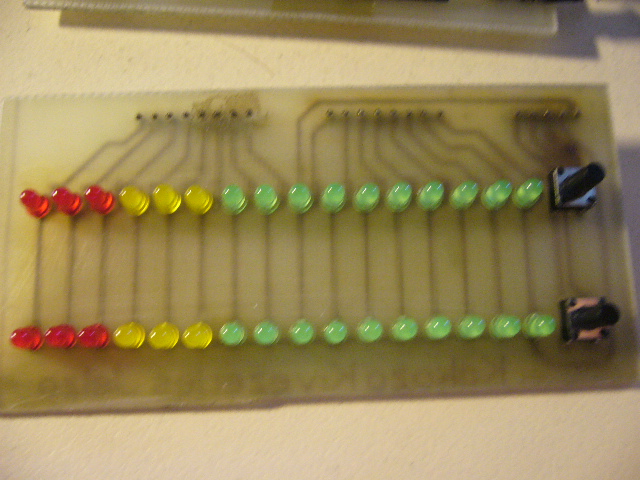

Pár kép a panelekről. Nem Végleges Verzió, ezért bontott alkatrészekből van
és még a panel sincs körbevágva mielőtt belekötnétek

Megoszthatnád a nyák terveket is ha lay-ban csináltad,
köszönet a többiek nevében is.
Ha kidolgoznád teljesen, akkor egy cikkre is érdemleges lenne a megoldásod. :yes:
Itt a panelrajz is. Mindenki szerkessze át olyan ledhez amilyennel akarja csinálni, mert ez 3mm-eshez van!

![]() A csúcsértéktartás kikapcsolható? A visszatérési idő állítható?
6 üzemmód van. 1- vonal kijelzés 2- vonal kijelzés csúcsértékkel, 3-vonal kijelzés csúcsértékkel és visszaléptetéssel 4,5,6 ugyanezek pont kijelzéssel. Állítható hogy logaritmus vagy lineáris legyen a kijelzés, állítható hogy mennyi ideig jelezze a csúcsértéket és azt is, hogy milyen gyors legyen a visszafutás.

Az inverz móddal egy bajom van csak hogy ha például maximális a kivezérlés tehát nincs semmi a kijelzőn és az user elfelejti hogy milyen üzemmódban hagyta a kijelzőt és bekapcsolja az erősítőt érhetik meglepetések
Ezenkívül pont módban nem nagyon lehet látni hogy mit csinál főleg világosban mivel egyik led átvilágítja a másikat egy kicsit és így élvezhetetlen.
Csak egy ötlet volt a fejlesztés oltárán.
A hangerőszabályzót nézi mindenki szerintem, nem a VU métert. A futó-lyuk problémára meg ott a fényaknás kijelzősor. De ez már csak kukac, eleget tud ez így is. A csúcsegyenrángató az gondolom az előerősítőbe van , nem a PIC-be?
Beletettem 7. funkciónak az inverz módot is de azt csak vonal módban és csúcsérték nélkül. A pic csak a ledek meghajtását végzi a bemenetére jutó 0-5 V függvényében, jelenleg egy 1 tranyós (bc212) hajtja sávonként de ezzel is szépen dolgozik és elég neki a pic 5 voltja. De használattól függően ahol van 2x12 volt is ott természetesen lehet csinálni egy jobb műveleti erősítős előfokot, ezért írtam hogy mindenki olyan előfokkal hajtja amilyennel akarja, csak max 5 volt jöjjön ki belőle. Fényaknás kijelzőt meg szerintem nem sokan fognak hozzá használni. De köszönöm a felvetést!

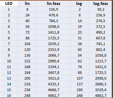

Igen, de ha végigolvastad én le is írtam hogy kell hozzá másik előfok, ez a bc212-es megoldás csak a teszt kedvéért lett odarakva és azok kedvéért akiknek csak a lárvány a lényeg. Mellékelek egy táblázatot ami a ledek kapcsolási feszeit ábrázolja a program alapján.
