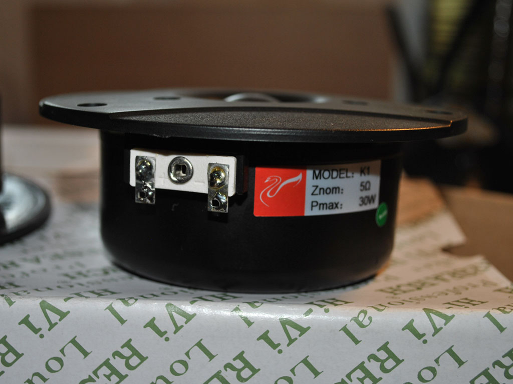

(#) gabor80 hozzászólása Júl 9, 2011 /
Tudja vki hogy a HIVI X1A magas bekötése hogy van mert nem sikerült a gyártónak feltüntetni. Vagy hogy lehetne kipróbálni, mivel a mélyeknél használt elemes módszer itt gondolom nem müködik.
Kösz
(#) lamalas válasza gabor80 hozzászólására (») Júl 9, 2011 /
Impulzusvalaszt kell merni, ugy megallapithato. Persze csak akkor ha az egesz merorendszer fazishelyesen van bekotve. Hirtelen mas otletem nincs.
(#) szamóca válasza gabor80 hozzászólására (») Júl 9, 2011 /
Nincs piros pötty a mágnesen?

(#) agressiv válasza gabor80 hozzászólására (») Júl 10, 2011 /
Működik az elemes módszer, de szét kell szedni hozzá a hangszórókat.
(#) ptesza válasza gabor80 hozzászólására (») Júl 10, 2011 /
HiVi-nél felszokás tüntetni ,legalábbis akárhányat láttam mindegyiken volt. Megnéztem egy csomó Hivi hangszórót ,és ha a mágnesen ül akkor a bal oldali a +.
